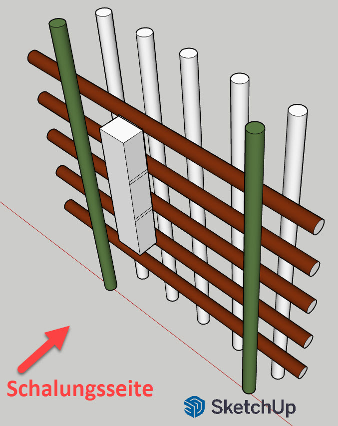

    ich habe eine Argumentation mit dem Bauunternehmer. Es geht um die Betondeckung.
    Vorgeschrieben ist 35mm.
    Nun hat der Bauunternehmer sich noch paar konstruktive 14er Stäbe reingelgt, ab die er auch noch anrödeln kann.
    Dieses sind aber neben den 35mm dicken Abstansblöcken angebracht.
    So,it wäre, entlang des konstruktiven Stabstahl eine Bedondeckung von nur (35mm -14mm) 21mm ist das ok?
    Er sagt, die Deckung zählt nicht beim konstruktiven Stahl, nur zur Hauptbewehrung.
    Was sagt denn die Norm dazu?
    Ich dacht die Betondeckugn zahl zum ersten Stabstahl, egal was es ist ob konstruktiv oder Hauptstahl.

    die grünen Stäbe sind nur konstruktive alle 1m
    die Hauptbewehrung liegt alle 20cm
    ist nun die Betondeckung von 35mm zu den grünen (konstruktiven) oder zu der braunen Bewährung (Hauptbewehrung) richtig gemessen?

    Das ist ok so.
