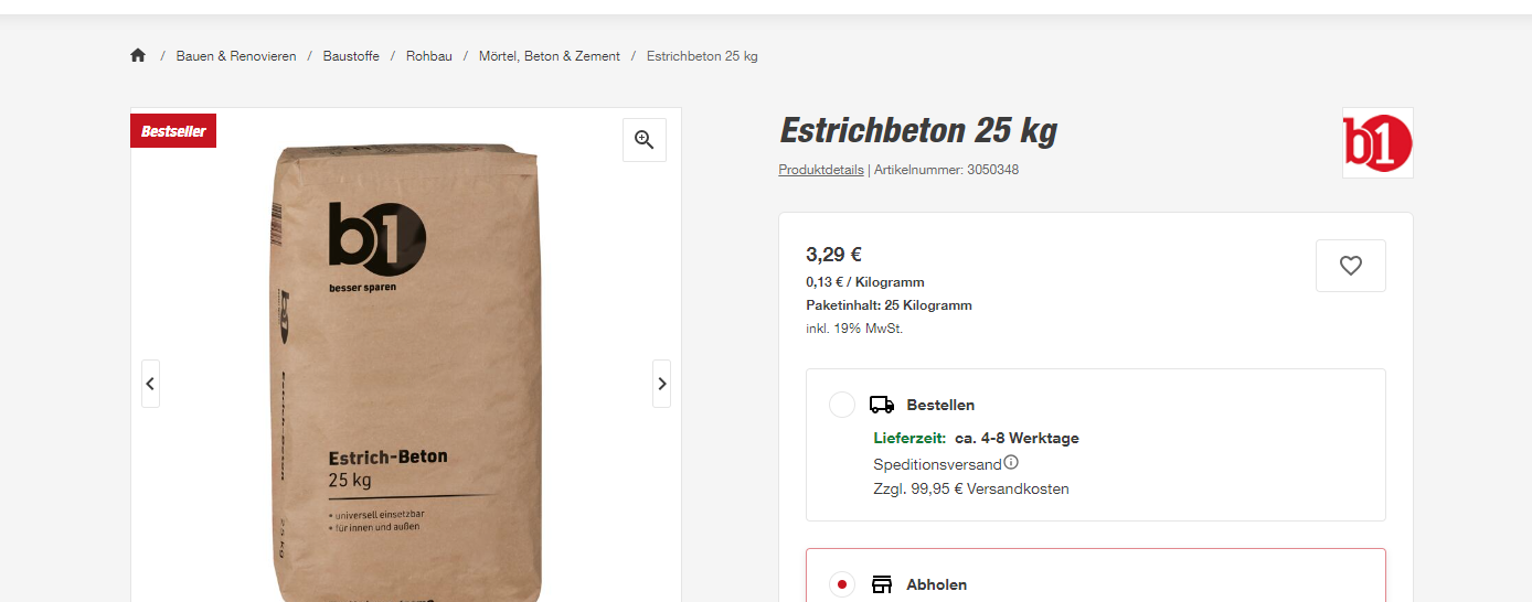

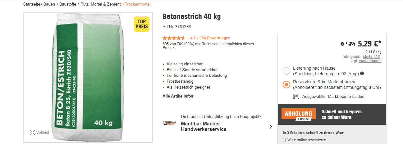

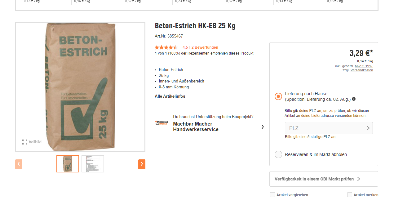

    Ich glaub, ich hab Tomaten auf den Augen. Kannst du mir bitte einen Link zum 3.29€-Angebot schicken?
    Dank und Gruß
  16. #16 nordanney, 25.07.2023
    nordanney
    nordanney
    15.09.2021
    6.976
    4.173
    Niederrhein
    toom:
    obi:
    hagebau, Hornbach usw. liegen alle so um 12-14 Cent je Kilo.
