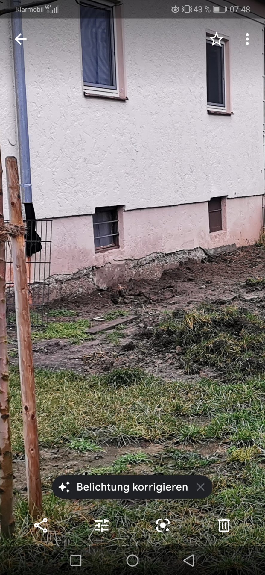

    Hallo Zusammen,
    Ich bin gerade dabei den Garten unseres Hauses bj. 1950 umzugestalten.
    Sobald der Garten einigermaßen fertig ist soll es an die Außenwand des Hauses gehen (Neu verputzen).
    An der Keller Wand (Keller ragt halbhoch aus dem Boden, da hier das Grundwasser hoch ist, bei ca. 2 Meter) war eine Aufschüttung von alten Baumaterialien (ich denke es war mal die alte Hofeinfahrt, sowie Erde).
    Lustigerweise wurde nur bis zur Aufschüttung verputzt.
    Der Keller besteht aus ca. 50 cm dickem Stampfbeton. Und hat im Inneren Ausblühungen. Der Keller kann niemals zu Wohnräumen gestaltet werden, da die Kellerdecke nur 180 cm hoch ist.
    Wenn ich eh schon am gange bin wäre meine Überlegung von außen mittels einer Noppenbahn zumindest etwas gegen das Wasser zu tun.
    Also aufgaben, Noppenbahn, unten ein Drainagerohr, und dann mit kies Aufschütten.
    Oder einfach alles so lassen wie es ist?
    Beste Grüße

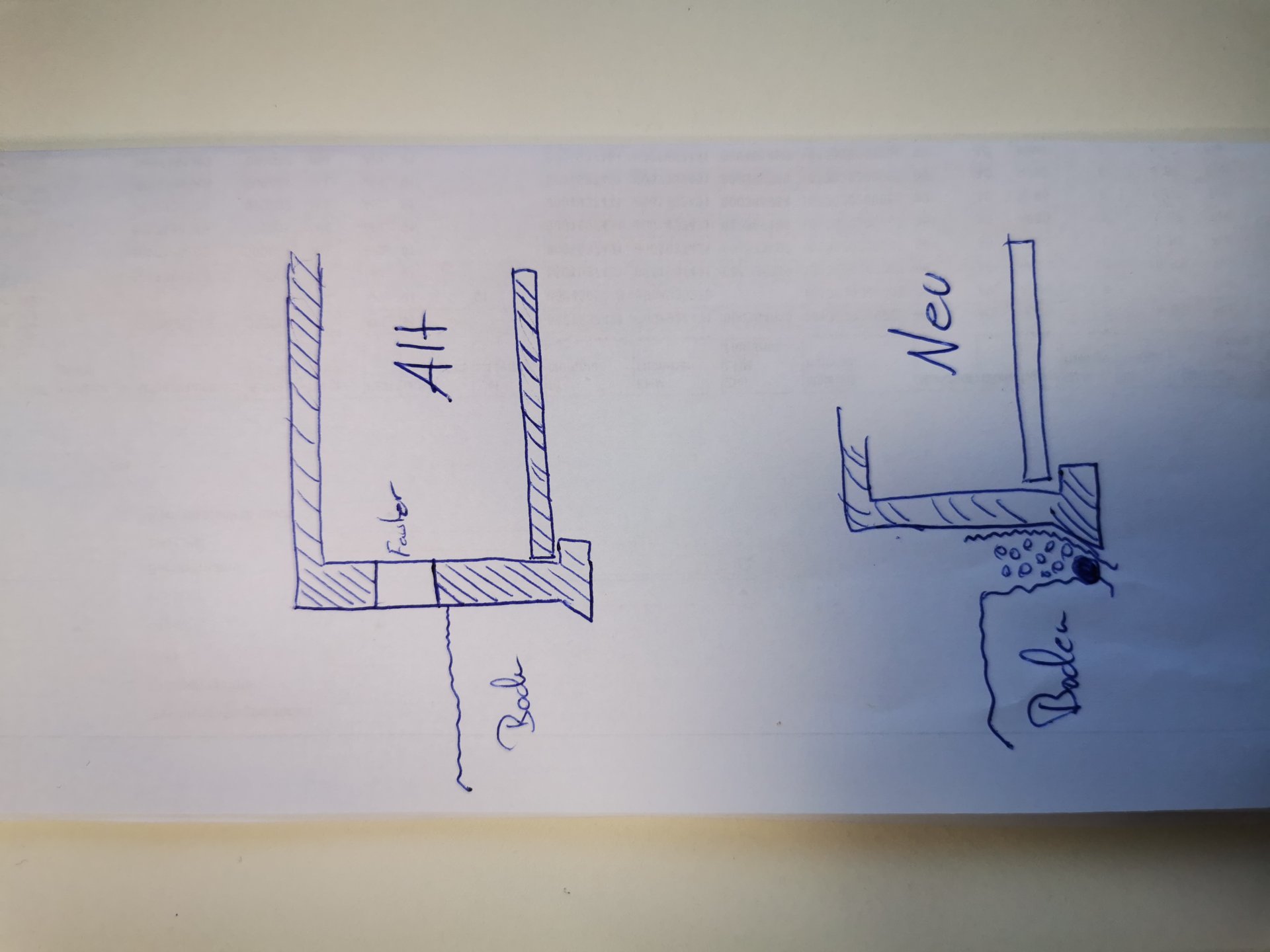

    Noch ein Bild. Oben Alt und unten Neu
  3. #3 simon84, 22.02.2021
    23.441
    7.012
    Was willst du erreichen ? Welche Probleme mit Wasser im Keller hattest du in den letzten 120 Jahren so ?
    Schaden wird es nicht , helfen nur sehr bedingt
    Persönlich denke ich eher ganz oder gar nicht

  5. #5 simon84, 22.02.2021
    23.441
    7.012
    Naja die ganz Methode ist aufbaggern , lose Stücke abschlagen, grob verputzen und dann komplett abdichten
    @Manufact
    Aber ob das so zielführend ist . Die bodenplatte ist ja sicher auch nur eher ein besserer Estrich
    wenn du keine massiven Probleme mit Wasser hast an den Wänden oder Böden , dann kann man durchaus auch Garnix machen
    die noppenfolie bringt bei echtem Lastfall nix und die drainage naja
  6. #6 petra345, 22.02.2021
    5.237
    1.027
    Eine Drainage, die das Grundwasser absenkt, erfordert eine Genehmigung, die aber nicht erteilt wird.
    Eine Noppenbahn, die im Grundwasser steht hat keinerlei Wirkung, außer den Kosten.
    Selbst wenn man die Kellerwand abdichten würde und könnte, kann das Wasser immer noch durch die Bodenplatte eindringen.
    Kostengünstig ist ein Sperrputz auf der Innenseite. Ob man damit erfolgreich ist, sieht man später. Aber es ist einen Versuch wert und sehr viel billiger. Wenn das Grundwasser zu hoch ansteht, wird er nicht erfolgreich sein.

    Super. Sowas wollte ich hören.
    Dann wird nur oberhalb neu verputzt. Unten werde ich nichts tun.

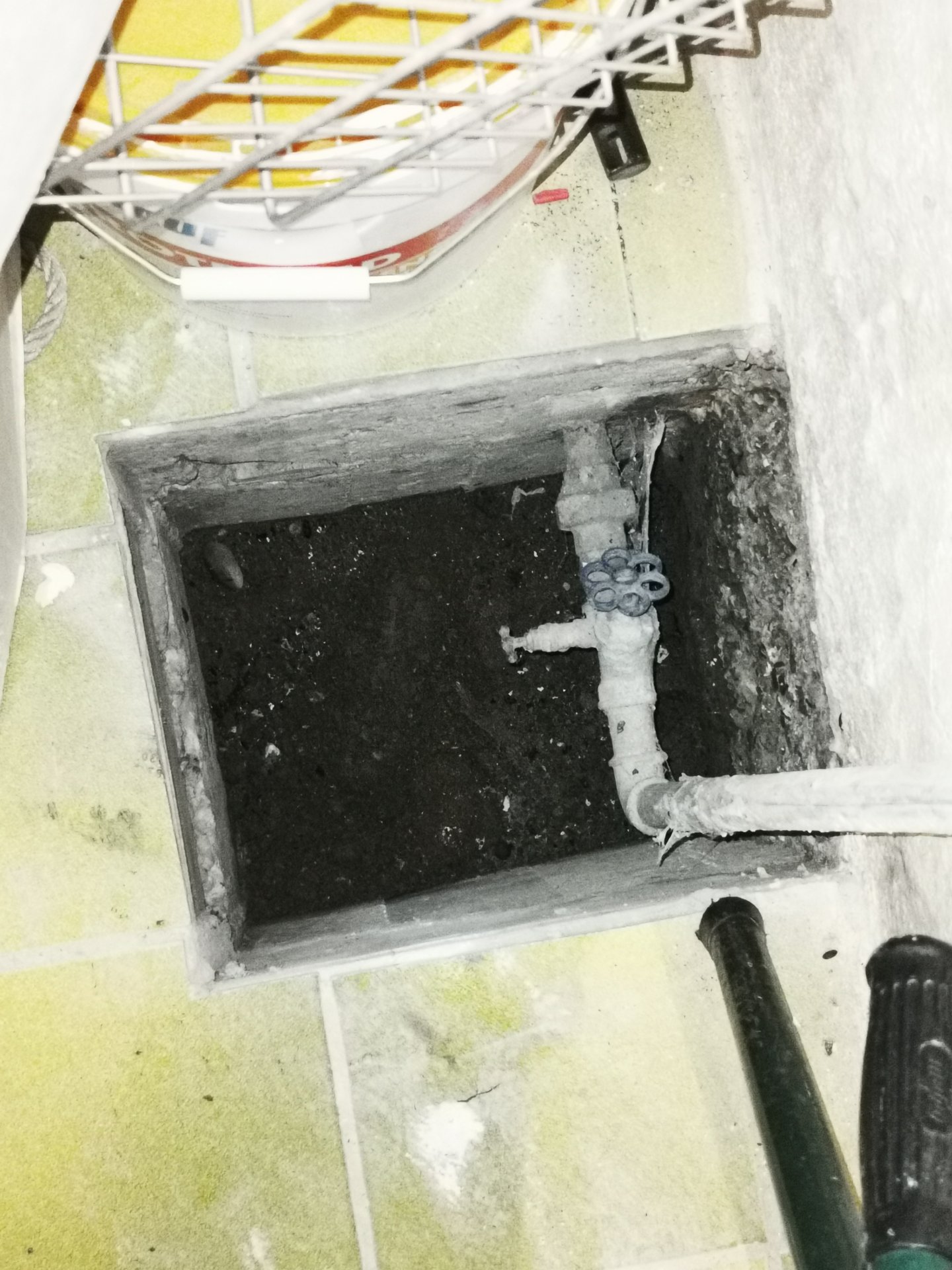

    Ich habe im unterkellerten Anbau noch ein Loch im Boden, dass ca. 50 cm tiefer geht als der Boden im Keller. Hier hatte ich auch bei Starkregen noch nie Wasser stehen. Es sollte also relativ sicher sein... Steht ja auch schon seit 70 Jahren.
    Danke.

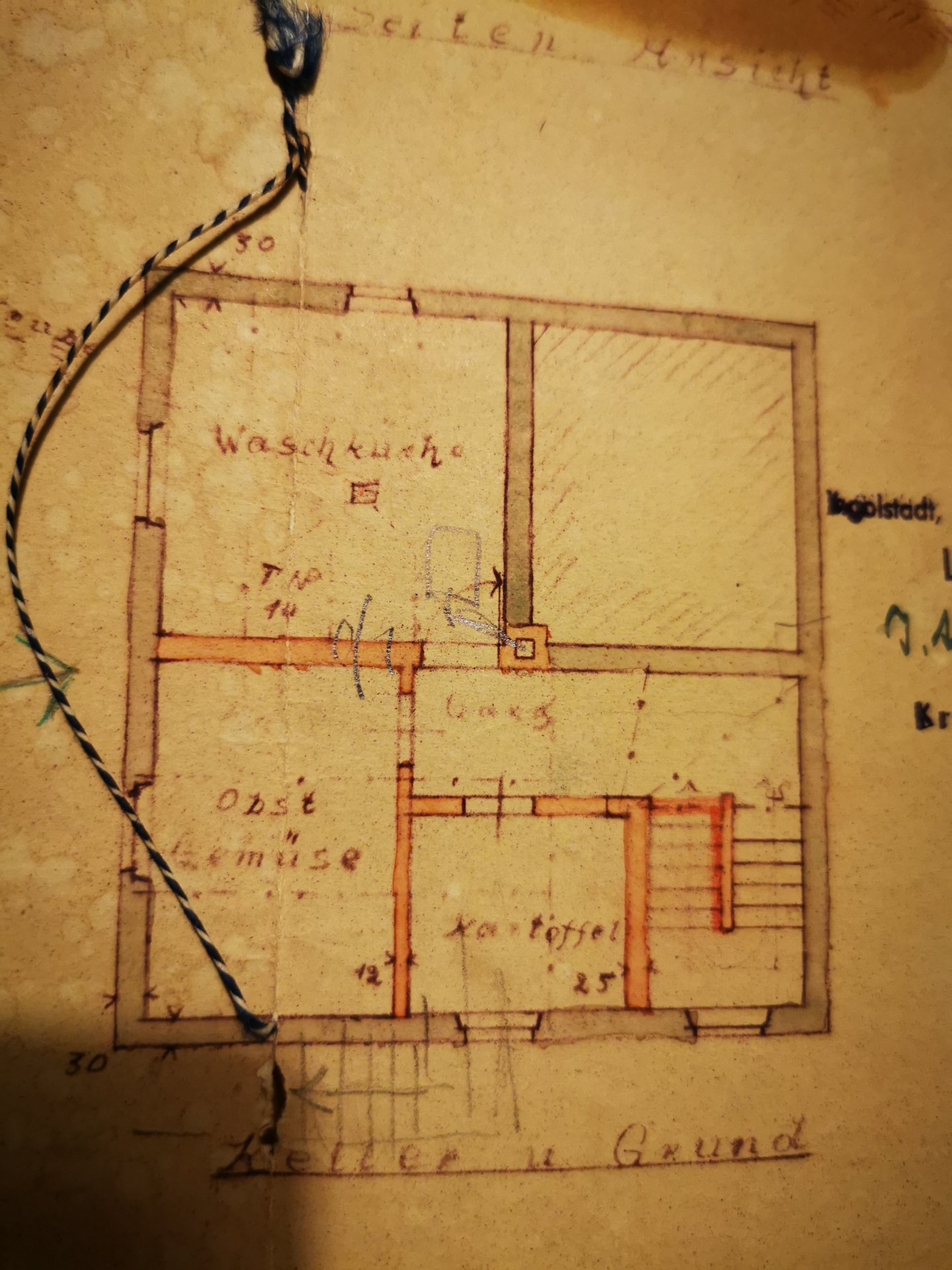

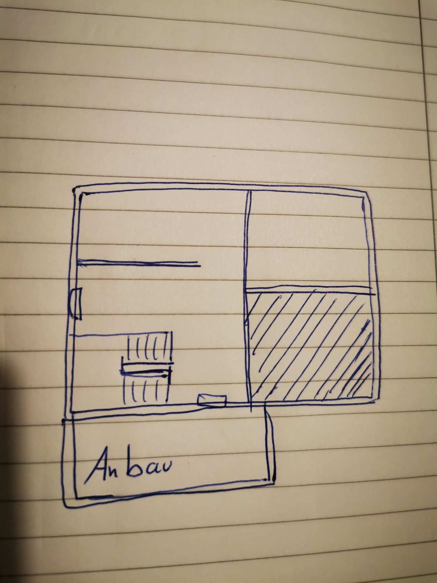

    Eine andere Frage noch...
    Ich habe nur ein teilunterkellerstes Haus. Die Küche ist, warum auch immer nicht unterkellert. Siehe Bild, schraffierter Bereich ist nicht unterkellert.
    Macht es Sinn sich hier mal einen Winter auszutoben und auszugraben? Oder sollte man sowas eher grundsätzlich lassen?

  10. GRF
    GRF
    07.03.2020
    20
    Bei einer Wand im Keller einen Durchbruch machen, und dann was auch immer da drinnen ist rausgraben, damit ich den Raum evtl. Nutzen kann?!
    Im Anhang noch der Originalplan noch ohne Anbau
  11. #11 simon84, 22.02.2021
    23.441
    7.012
    Ohne Statiker würd ich da garnix machen.
    Zum Spass wurde der Keller ja nicht zugeschüttet
    Und du weisst ja gar nicht aktuell wo die Wand zuende ist bzw. Fundament etc
