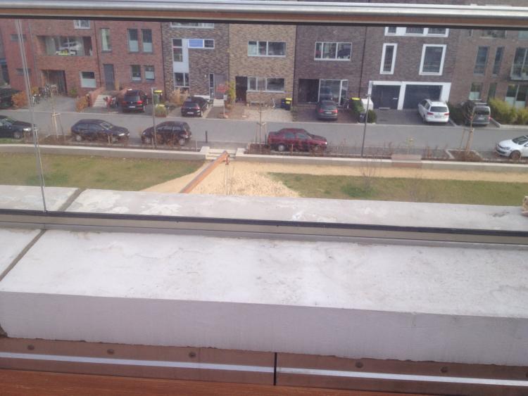

    Genauer, ich habe ein Geländer auf meiner Dachterrasse welches auf einem Betonsockel aufgeschraubt ist. Das Zimmer darunter zeigt Feuchtigkeitseintritt. Die Ursache liegt in den Bohrlöchern für die Geländerbefestigung.
    Kann ich diese Bohrungen dicht bekommen?

    Betonsockel wie hoch ?
    Befestigungen wie tief eingebohrt ?
    Wie sieht der Geländerfuß aus ?
    Bild ist in solchen Fällen wirklich das einfachste ... anstelle seitenlanger Beschreibungen.

    Wenn darunter ein beheizter Raum ist, wie ist dann die Attika gedämmt (seitlich und oben)?
    Wo befindet sich die Abdichtungsebene?

    Den Anhang 47130 betrachten
    Das Geländer wurde nicht wie auf der Zeichnung seitlich angebracht, sondern oben auf den Betonsockel drauf....

    Das Gefälle läuft von aussen auf die Scheibe zu ... wohin entwässert die Aussenfläche vor dem Geländer ?

    Das läuft auch nach innen, unter der Schiene durch

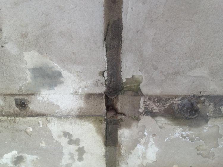

    So, ich habe jetzt das Geländer abgebaut und mal Wasser in die Bohrlöcher laufen lassen. Dort bleibt das Wasser stehen. Aber in den Fugen der Betonfertigteile versickert das Wasser sofort in der Tiefe. Bekomme ich diese Fugen irgendwie Wasserdicht? Fuge 1.jpg

    Die Abdichtung unter den Fertigteilen übernimmt die Dichtfunktion.
    Zumindest auf dem Plan, wenn nicht säuft die Dämmung ab.
    Heikle und m.A schadensträchtige Konstruktion.
    Die aufgesetzte Konstruktion mit dem U-Profil sorgt für den Rest ....

    Danke für Ihre Mühe, gibt es einen Vorschlag das Problem zu lösen? Evtl Zinkblech Abdeckung und neues Geländer? Oder gehts preiswerter?

    Ich korrigiere mich: "Irgendwie" vielleicht schon, aber kaum fachgerecht und auch nicht ohne erhebliche Veränderungen der Optik.
