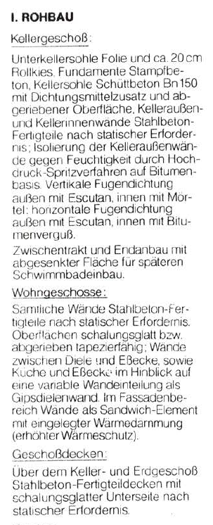

    wir erwägen ein Haus (Voll unterkellert, Erdgeschoss, Dachgeschoss mit Satteldach) aus Betonfertigteilen Baujahr 1980 zu kaufen, sind uns aber unsicher, welche Besonderheiten damit einhergehen.
    Ist hier mit ähnlichen Problemen wie bei Holzständerfertighäusern aus dieser Zeit zu rechnen (Schadstoffbelastung, allgemeine Haltbarkeit etc.)?
    In der Baubeschreibung hat man nicht gerade mit Detailinformationen was Wandaufbau, Stärke oder gar Dämmung angeht geglänzt (siehe Anhang). Auch der Hersteller geht leider nicht aus den verfügbaren Unterlagen hervor.
    Welche Nachteile hätte man erfahrungsgemäß bei dieser Bauweise gegenüber klassisch gemauerter Außenwände (aus gleichem Baujahr)?
    Danke euch :)

    Nein. Sämtliche Holzschutzmittel fallen weg.
    Dass die Mauern aus Beton sind (zumindest die tragenden).

    Ok, danke schonmal! Aber welchen Nachteil hat man dadurch denn nun genau?
    Sind denn die in der Beschreibung genannten Sandwichelemente mit Wärmedämmung im Fassadenbereich zumindest gleichwertig zu gemauerten Wänden?
    Gibt es Probleme beim Austausch von Fenstern/Außentüren oder wenn man nachträglich doch noch von außen Dämmen will/muss?
    Sind die verwendeten Dämmmaterialien (Styropor?) im Sandwichelement haltbar oder gammelt einem das irgendwann weg?
    Ich wüsste einfach gern, ob man ein solches Haus vom Rohbau her betrachtet (im Vergleich zu klassische Massivhäusern aus dem gleichen Baujahr) bedenkenlos kaufen kann oder ob die Betonfertigelemente eine insgesamt geringere Lebenserwartung haben. Der Kaufpreis liegt zumindest auf gleichem Niveau.
    Hat hier jemand vielleicht Erfahrungswerte?
    Klar, vor dem Kauf würde so oder so ein Sachverständiger hinzugezogen, aber das kann man sich ja sparen, wenn jemand mit entsprechender Erfahrung einem von vornherein von dieser Bauweise abraten sollte.

    Alles, was mit Bohren, Schlitzen, Befestigen, Mauern bearbeiten usw. zu tun hat. Oder neue Elektroleitungen. Usw. Ist halt massiver Beton und kein "weicher" Stein.
    Ja. Wird heute auch so von diversen Anbietern verbaut (serielles Bauen).
    Haltbar.
    Na ja, Betonfertigteile werden noch lange stehen, während "klassische" Massivhäuser schon lange zu Schutt geworden sind. Deutlich höhere Lebenserwartung.
    Natürlich immer Instandhaltung vorausgesetzt.
    Nicht im Altbau, sondern im Neubau (seit etwa 25 Jahren). Keine Besonderheiten bisher.

    @peterquill da es nicht regional eingegrenzt ist und auch der Hersteller unbekannt gibt es folgende Möglichkeiten zum Überblick:
    Lechner Group früher H+L jetzt allerdings mit Blähton
    Weckenmann
    FBV Schneider
    Dennert
    zum Konstruktiven fdb Verlag
    es kann natürlich auch möglich sein das hier kein System/ Komplettleister vorliegt und die Elemente vom Rohbauer bezogen wurde , aktuell wäre dies zum Beispiel Weber
    energetisch gesehen sind diese halt nicht auf den aktuellen Stand bei diesem Baujahr, hier muss definitiv investiert werden, eine geringere Wertigkeit oder Nutzungsdauer gegenüber klassisch gemauert ist nicht dokumentiert, ein erhöhtes Augenmerk würde ich aber auf die Bauwerksabdichtung legen und die Ausführung der 'Kellersohle' laut Beschreibung ist hier eher ein Minimum an Güte eingebaut.

    Ist in NRW, genauer Rhein-Erft-Kreis.
    Ich versuche nach wie vor mehr Infos über den Hersteller zu erfahren, bisher aber keinen Erfolg.
    Meinst du das im Vergleich zu Bauten aus demselben Baujahr oder zu heutigen Neubauten? Letzteres ist natürlich klar :)
    Ok, woraus schließt du das genau? Ich bin da absoluter Laie...
    Einzig der Stampfbeton wunderte mich etwas. Dachte das wäre schon länger nicht mehr üblich.
