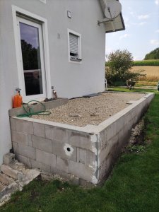

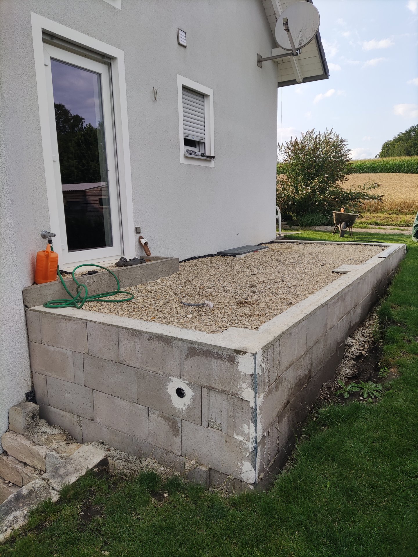

    Hallo zusammen, ich glaube das ich bei dem Unterbau für meine Terrasse einen Fehler gemacht habe. Der Plan war das Gelände mit betonfüllsteine anzufangen mit Schotter auffüllen und verdichten Frost-Tiefe und danach mit Drainagebeton Keramikplatten 2 cm zu verkleben. Jetzt steht aber die Frage im Raum bei Setzung des Schotter samt Drainagebeton gibt es Setzungsrisse entlang der Betonsteine.
    Was meint ihr gibt's dafür noch eine Lösung dieses zu verhindern?
    Gruß Martin

    Die Füllsteine sind eigentlich schon auf genau 2cm unter fertiger Höhe betoniert.
