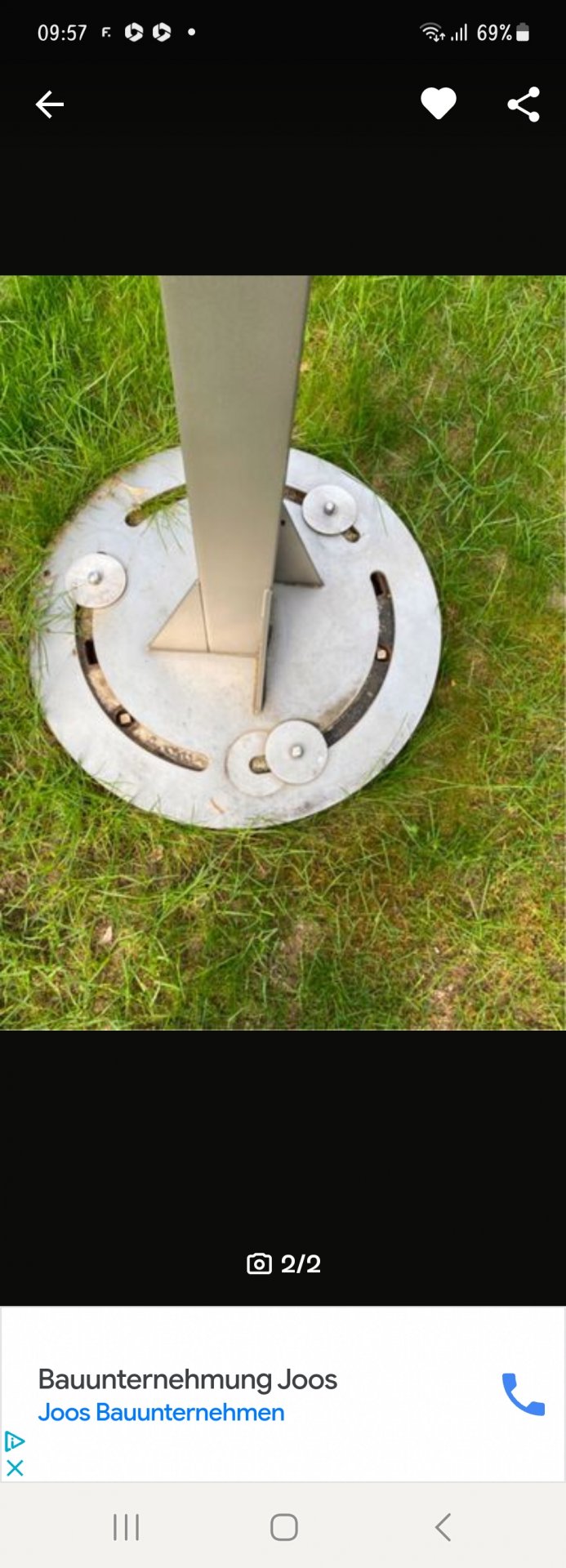

    Das Gestell ist eine Einzelanfertigung. Der fertigende Metallbauer hat sie vor 6 Jahren gebaut und an dem Gullideckel verschraubt. So sah die Bodenplatte verschraubt aus. Screenshot_20230608_095741_Kleinanzeigen.jpg

    Das ist eine interessante Statik, die ich mir mal skizzieren werde.
    Gerade bei "Metallbauer macht Einzelanfertigung" bin ich mir recht unsicher, was das Design angeht.

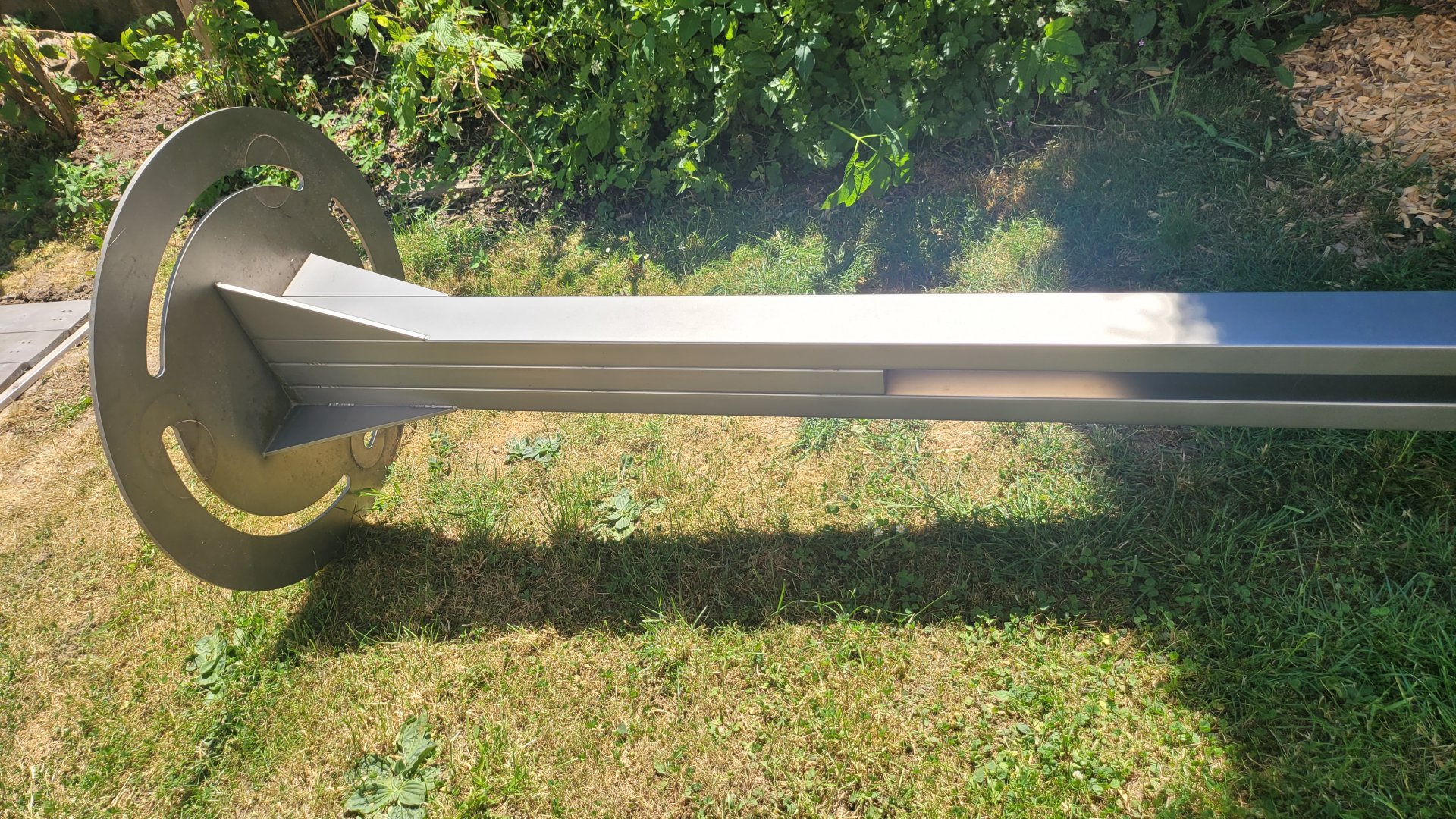

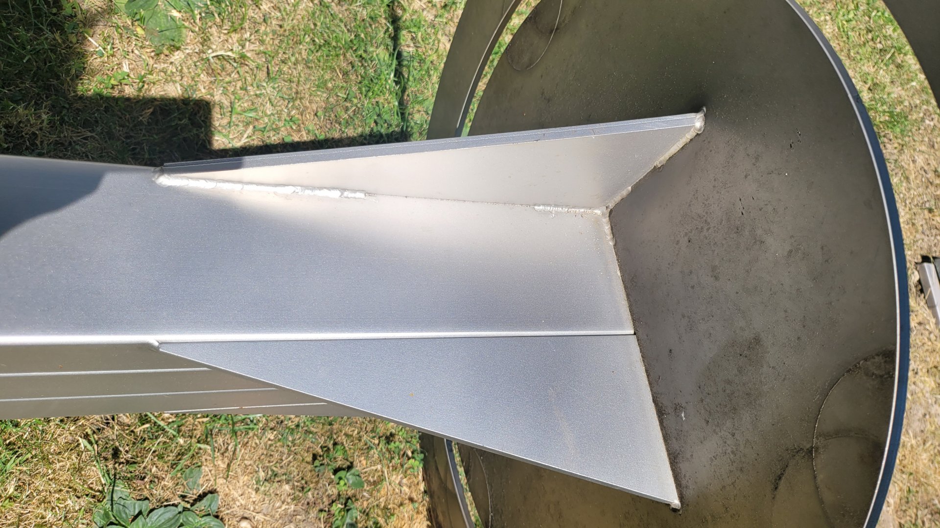

    Eine Schaukel steht ja normalerweise im "A", weil die Kräfte der Schaukel Radial von der Aufhängung weg wirken. Hier gehen die Kräfte über 2 Verbindungen und werden ausschließlich in Biege- und Torsionsmomente gewandelt.
    Das ganze Ding ist aus VA geschweißt?

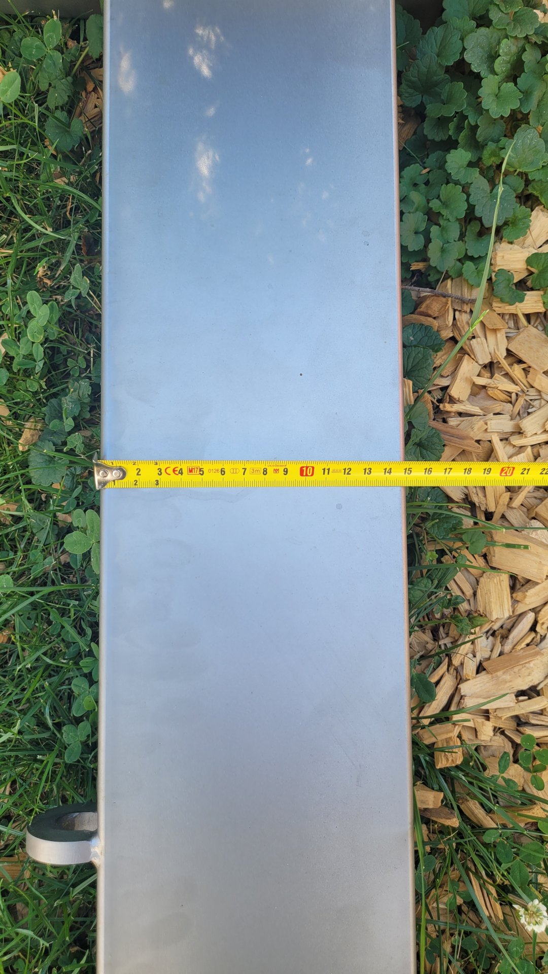

    Welche Materialstärken und Dimensionen haben die Träger?

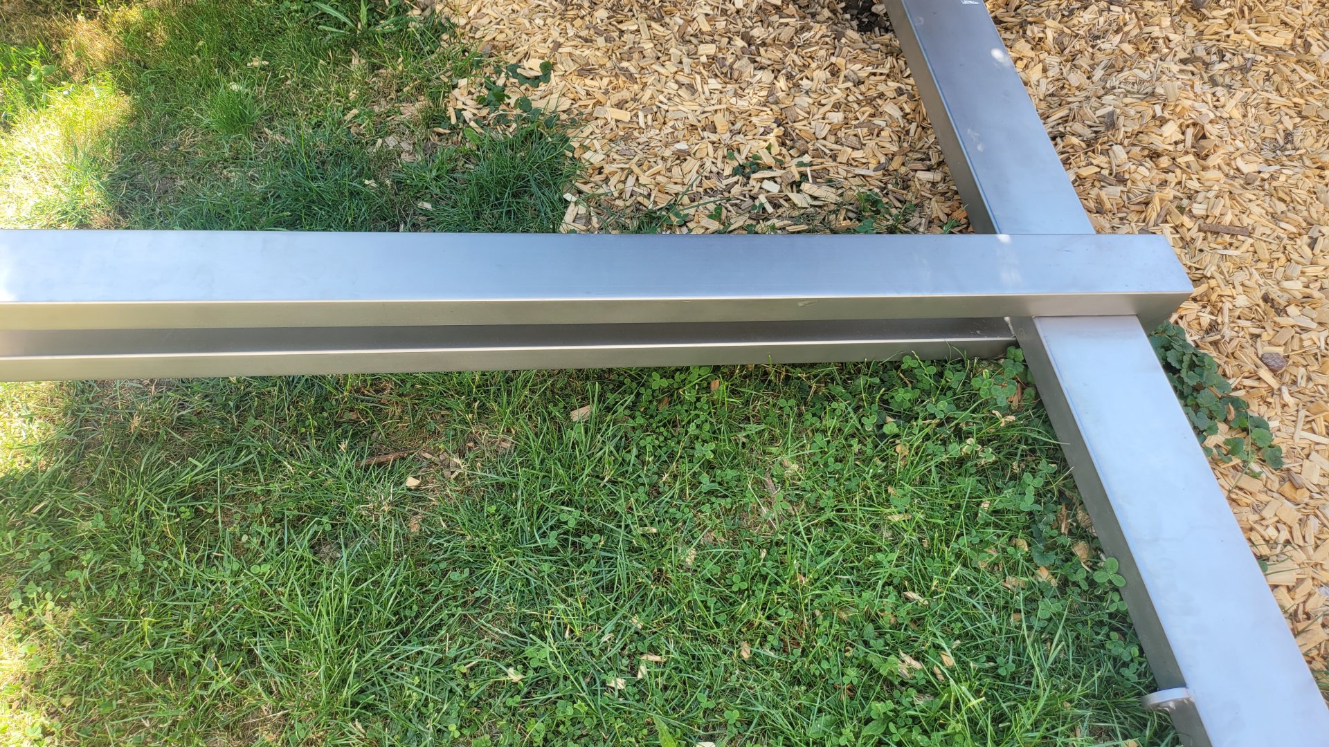

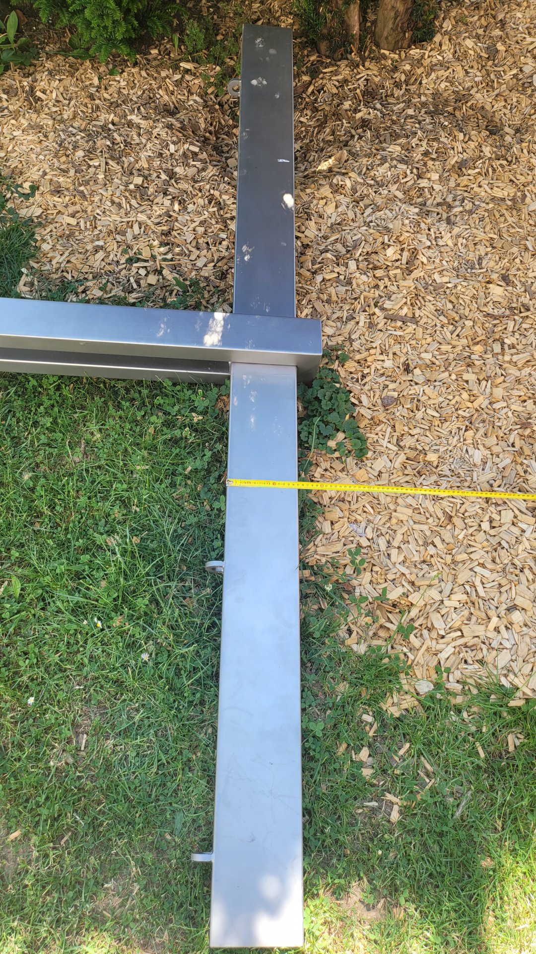

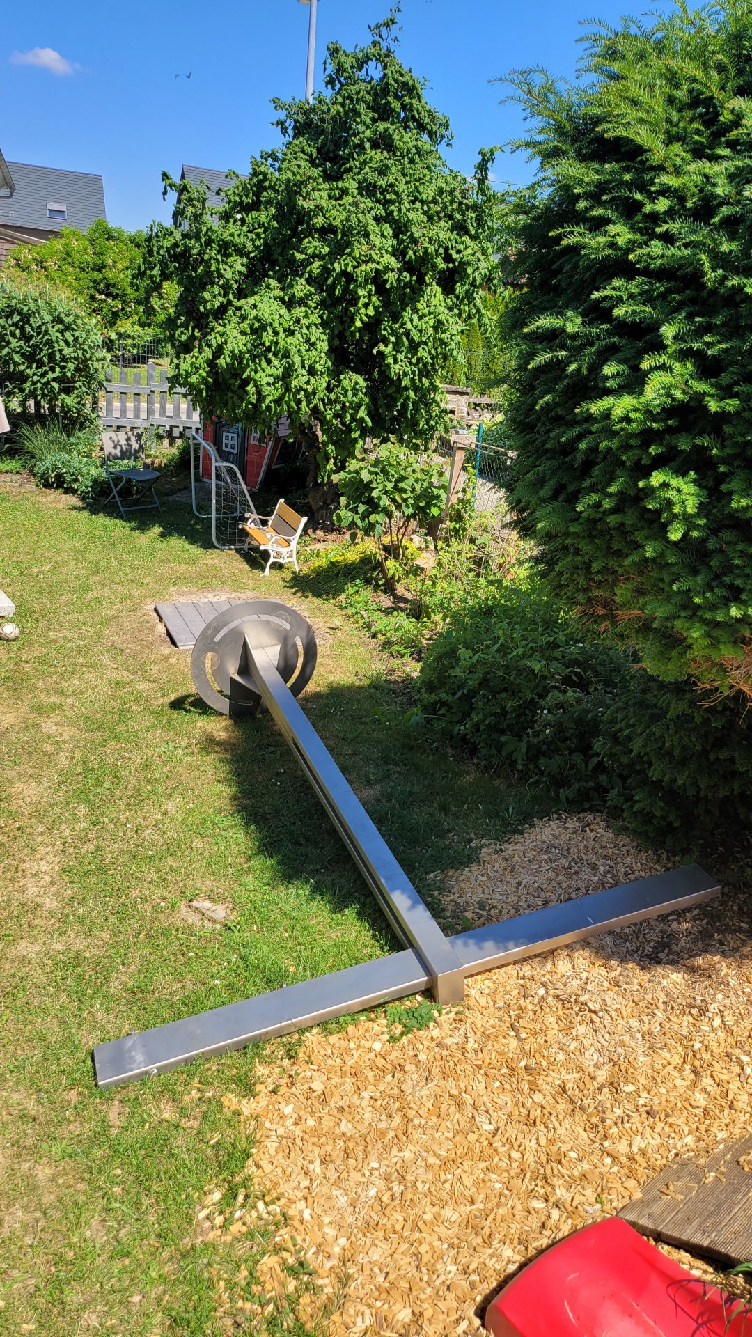

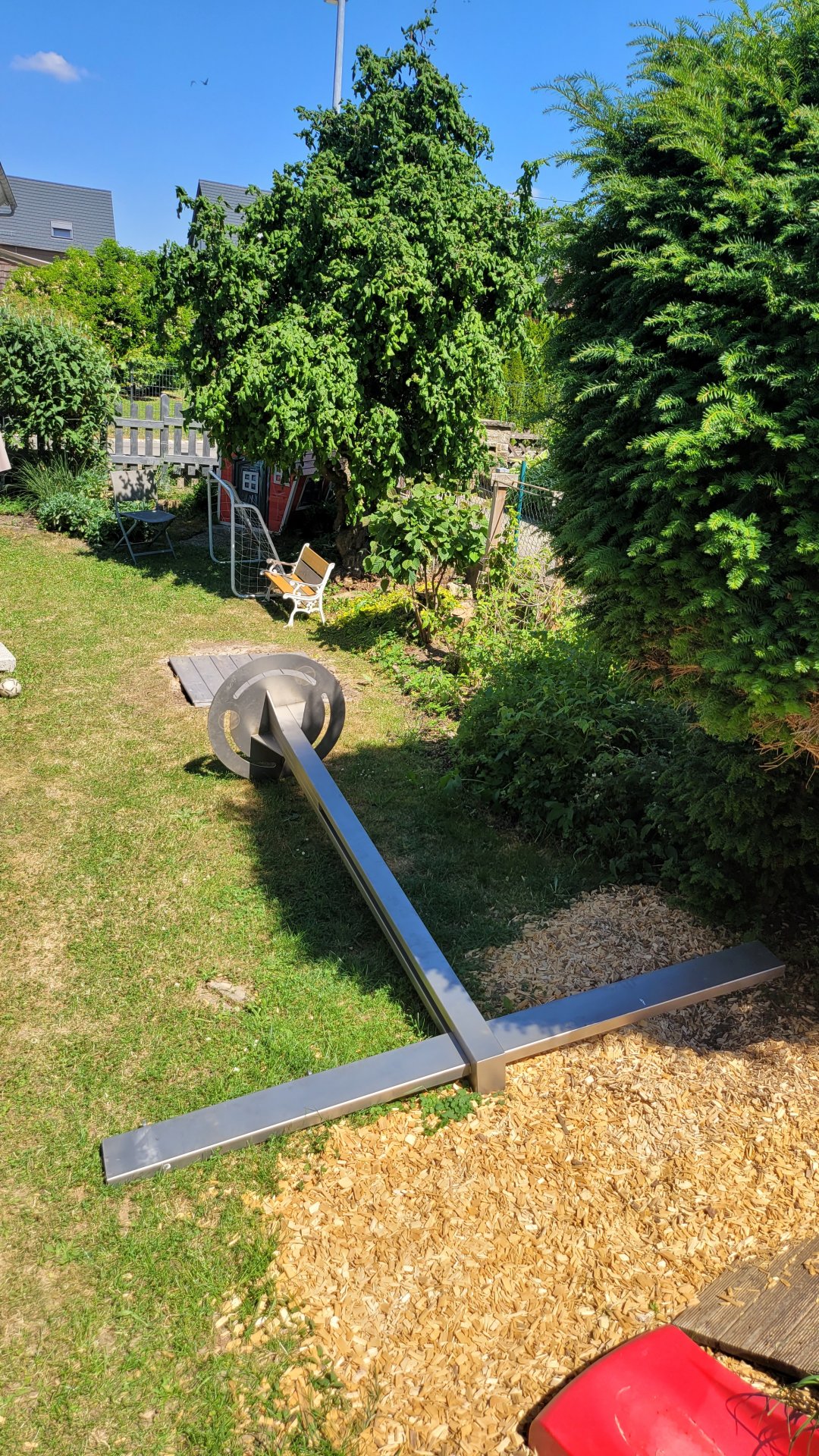

    Der Querbalken hat 15x5cm, der senkrechte 10x5cm, wobei der senkrechte doppelt und bis zur Höhe von 1m dreifach ist. Hab mal paar Fotos angehängt. 20230613_125917.jpg 20230613_125921.jpg 20230613_130006.jpg 20230613_130011.jpg 20230613_130021.jpg

    Vorweg; Balken sind aus Holz…
    Spätestens zum dritten Lebensjahr des Kindes, würde ich die Schaukel (aus den bereits genannten Gründen und Bedenken) wieder stilllegen.
