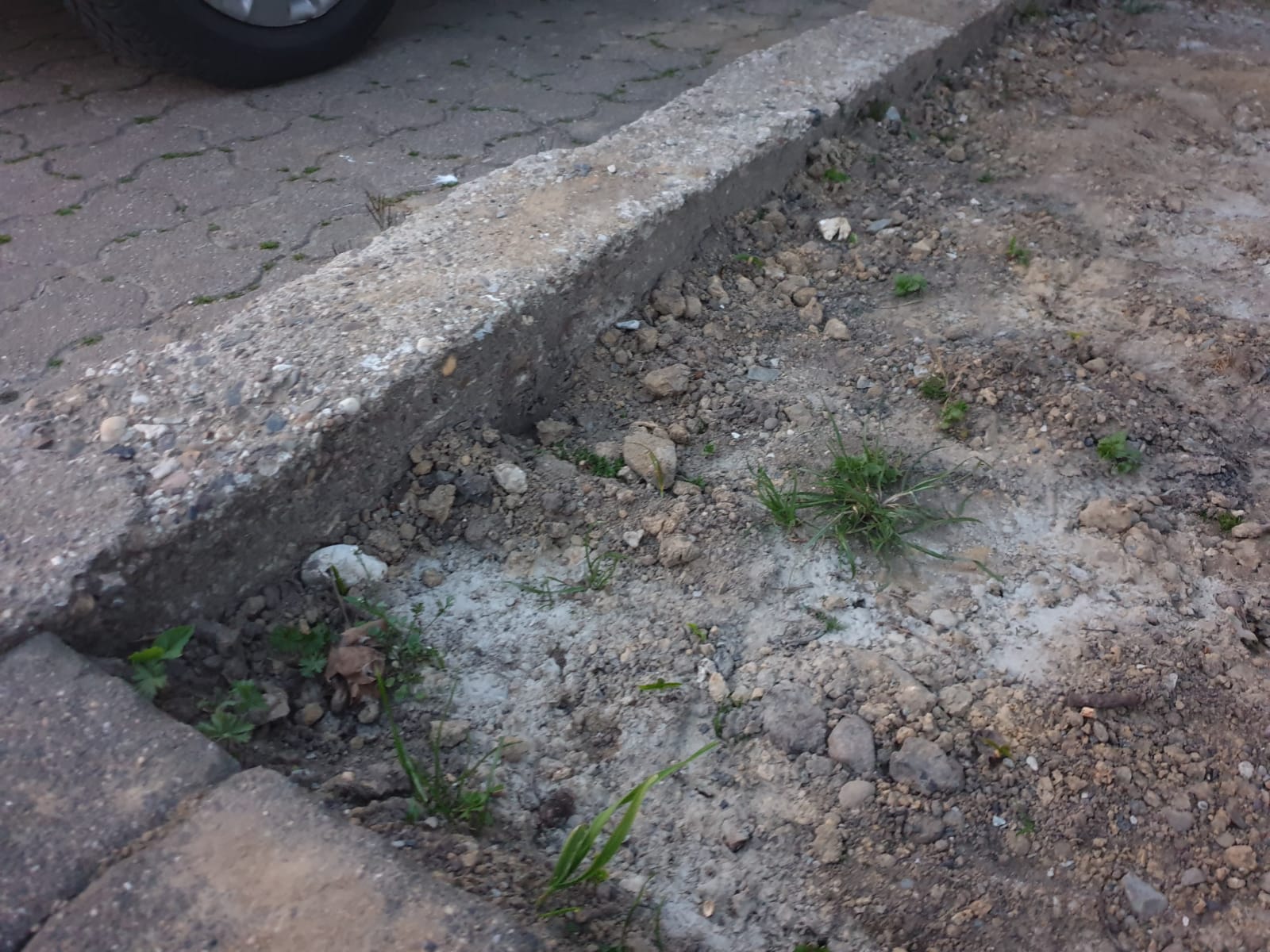

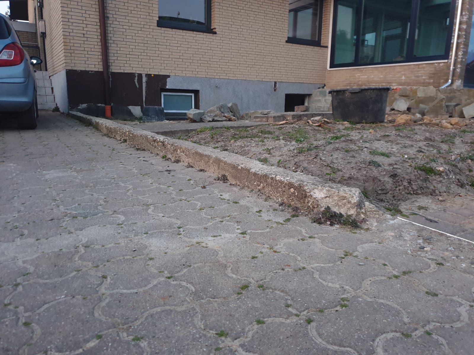

    ich möchte das auf den Bildern abgebildete Betonfundament kürzen bzw. auf die Höhe der Pflasterfläche bringen.
    Das Fundament ist 17-18 cm breit und ca. 10 cm über der Pflasterfläche. Es geht min. 50 cm ins Erdreich. Der genannte Überstand von 10 cm soll abgeschnitten werden.
    Wie stelle ich das am besten an? Ich hatte mir überlegt, das Fundamemt von einer Seite seitlich einzuschneiden. Von einer Seite könnte ich das Erdreich abtragen, sodass ich eine Säge/Trennschleifer seitlich ansetzen könnte. Gibt es entsprechende Blätter/Scheiben mit einer Schnitttiefe von 18 cm, die man seitlich ansetzen kann? Oder gibt es vielleicht andere Ansätze/Ideen für mein Vorhaben?

    Komplett wirst du das mit einfachen Gerät nicht komplett durchschneiden können. Aber zumindest einschneiden und dann mit Meißel und Vorschlaghammer trennen. Andernfalls von oben das gröbste wegpickern und den rest gerade fräsen.
  3. #3 simon84, 06.04.2020
    23.444
    7.012
    Von oben mittig einen Schnitt rein für die Tiefe und dann von links und rechts jeweils mit der großen flex. (230mm)
    könnte knapp gehen, macht in jedem Fall zumindest das stemmen Danach einfacher .
    Gartenschlauch bereit halten mit Helfer und vorher schnitt genau anzeichnen zb mit rot

    Danke erstmal. Scheint zu klappen.
