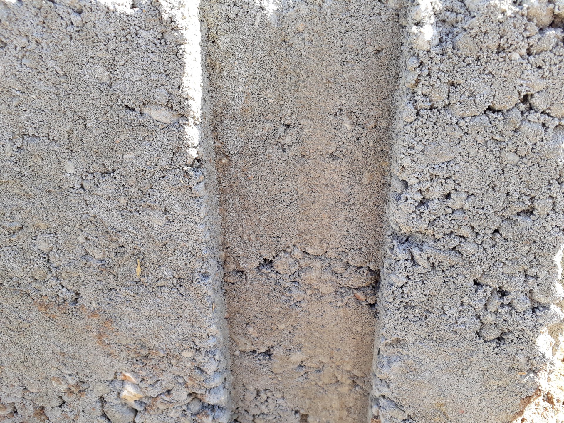

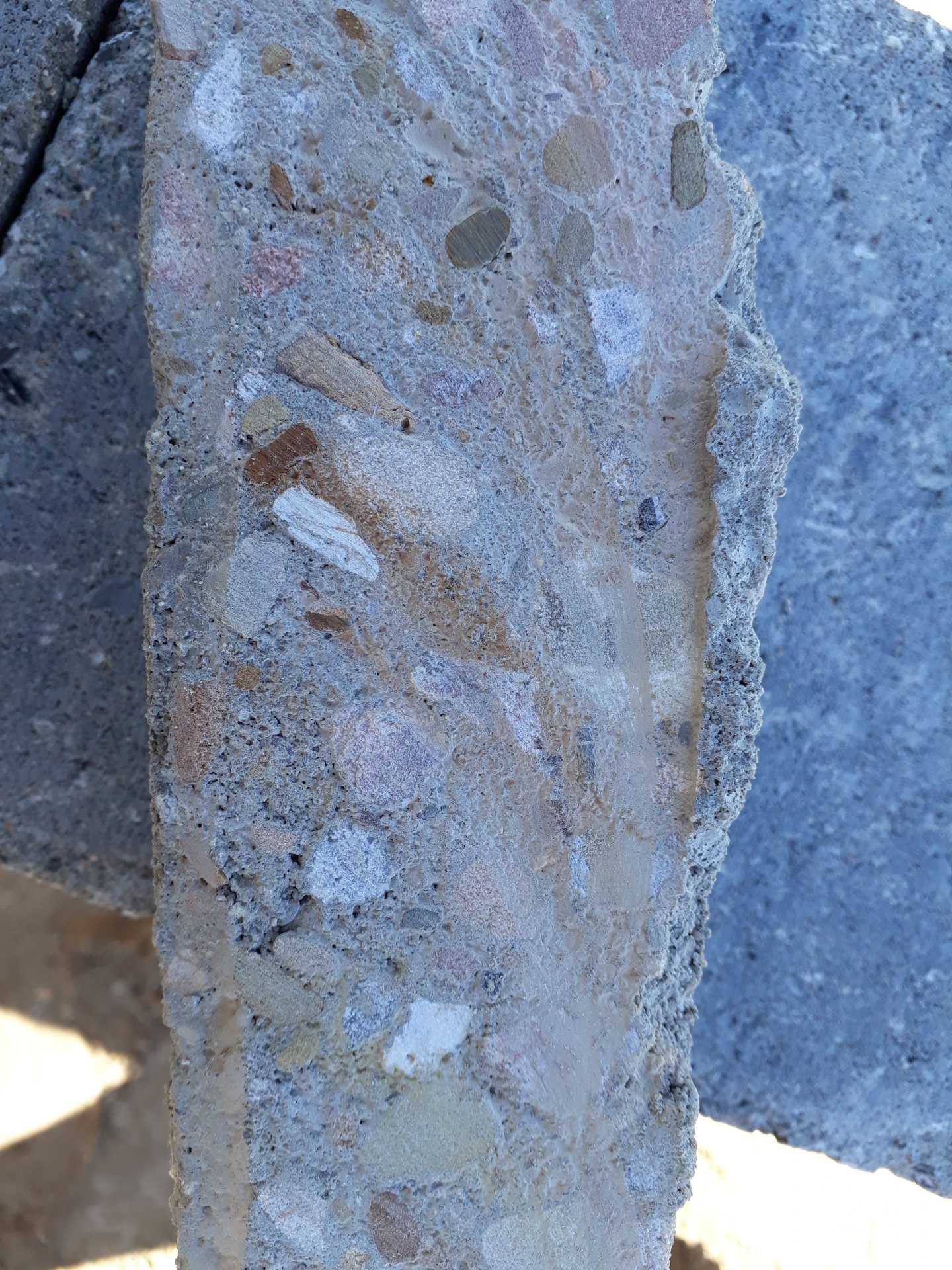

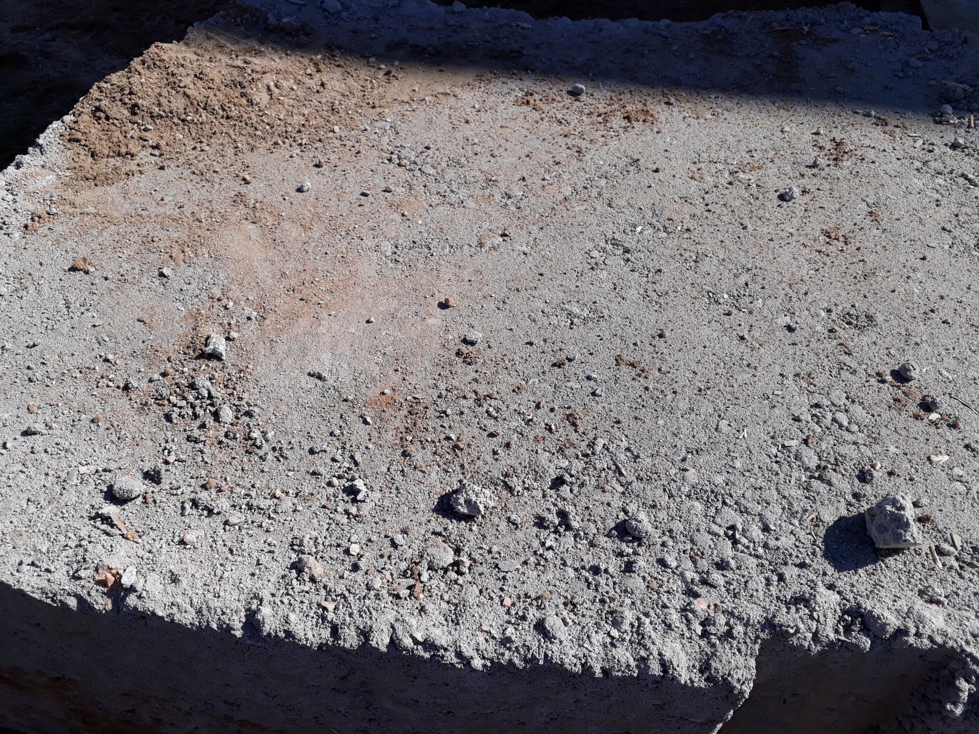

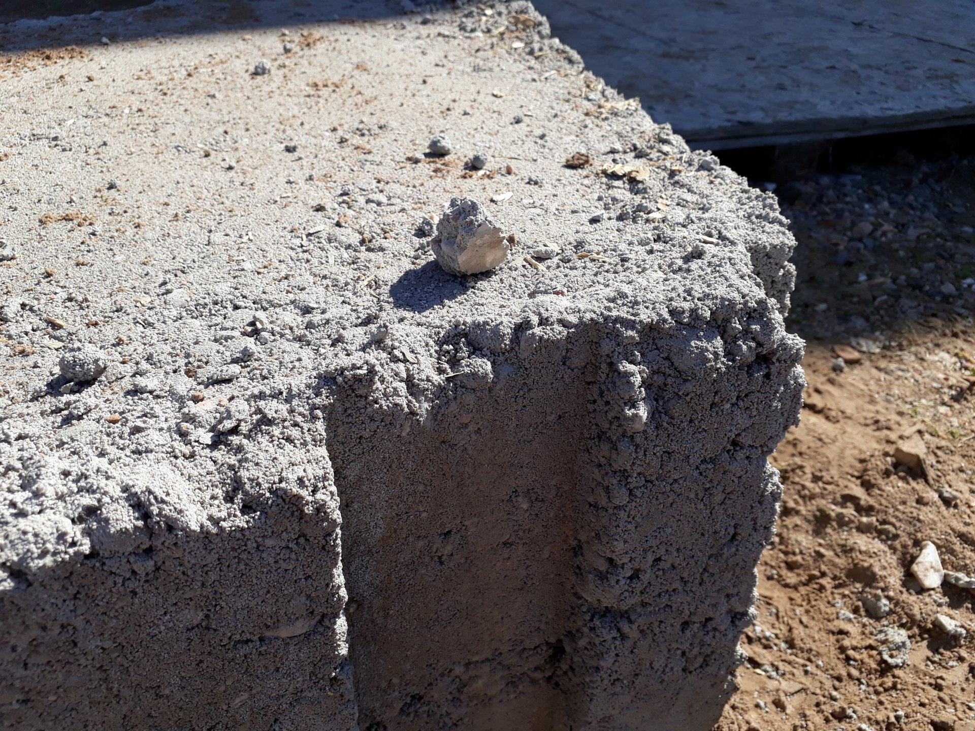

    An anderer Stelle hatte ich ja bereits die Frage gestellt, ob erdfeuchter Beton für ein 80x80x80 cm Fundament die richtige Wahl ist.
    Nun ist das Fundament fertig und auch schon ein paar Tage getrocknet. Jetzt ist mir aufgefallen, dass der Beton doch recht "offenporig" bzw. bröselig ist. Also zumindest im Vergleich zu anderen Dingen, die ich aus Estrichbeton, den ich selbst flüssig gemischt habe, gegossen habe. Die Kanten brechen recht leicht ab, etc.
    Ich habe mal ein paar Fotos angehängt.
    Auf das Fundament wird ein 100x100 Rechteckträge geschraubt, auf den dann ein IPE 180 quer gelegt wird. Ich frage mich einfach, ob ein Dübel in so einem Fundament überhaupt hält, oder ob der sich nicht recht schnell löst, weil das Fundament nicht "dicht" genug ist.
    Andererseits denke ich mir, dass ich sicher nicht der erste bin, der ein Fundament aus erdfeuchtem B25 Beton herstellt... und andere bauen ganze Markisen an Wände aus Gasbeton....
    Wäre schön, wenn mir jemand mit praktischer Erfahrung und Sachverstand etwas dazu sagen kann.

    Bei den seligen Upath-Dübeln war man bei 50 mm Länge an Ende. Aber man kann doch die heutigen Kuststoffdübel auch in 100 mm Länge und mehr einsetzen und entsprechend lange Schrauben verwenden. Dann hält das auch.
    Aber ich würde auch vom Rand des Würfels 100 mm Abstand halten und mindestens eine Woche mit dem Dübel warten. Seine Normfestigkeit erreicht der Beton erst nach 4 Wochen. Nach einer Woche wird es bei den jetzigen Temperaturen erst ein Viertel bis die Hälfte sein.

    Es gibt Kunststoffdübel, die vorwiegend in der Tiefe verankern und an der Oberfläche des Betons keine Verankerungskräfte einwirken lassen. Die laufen wohl unter der Bezeichnung "Gerüstdübel".
    Damit vermeidet man Abplatzungen und Ausbrüche am frischen Beton.

    der eingefüllte Beton hat sicherlich die richtige Güte aber in der Konsistenz (Stampfbeton)
    ist lagenweises einbringen und STAMPEN mit einen Stampfer angesagt um eine vernünftige Verdichtung zu bekommen.
    so ein wenig rümstochern wie bei dem Fundament ist falsch.
    ob der hält ?? nach 14 Tagen mal versuchen zu Dübeln,

    petra345, mir war eine recht geringe Durchbiegung wichtig. Sie Stützen sind links wie rechts 50cm eingerückt.
    Einen Stampfer hatte ich nicht, aber ich habe den Beton in 6 Lagen eingebracht und mit einer 40x50 starken Latte verdichtet. Außerdem bin ich darauf rumgetrampelt.
