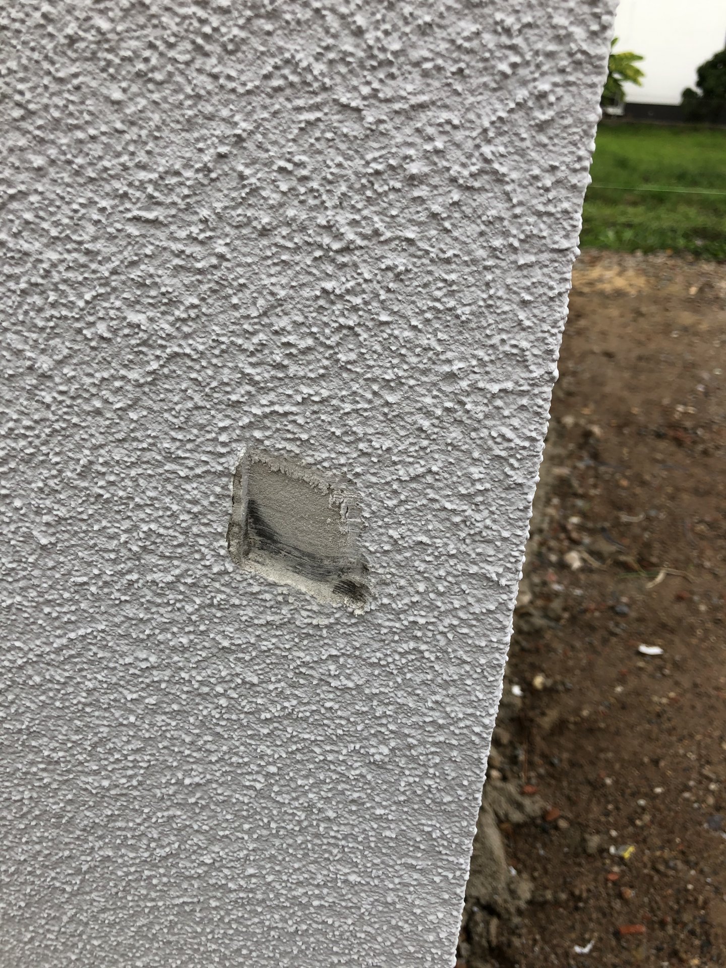

    Hallo Zusammen.
    An meiner neuen Garage ist leider ein Handwerker mit seiner Tür o.Ä. hängen geblieben. Die Folge ist eine ca. 0.5 - 1cm tiefe Delle etwa 5x5 cm groß. Die Garage habe ich im Farbton des Hauses gestrichen.
    Es handelt sich um einen 1,5mm Spritzputz.
    Die Garage ist von Zapf.
    Jetzt die Frage wie man das am besten ausbessert.
    Sufu und Google wurden wie immer bemüht, da finde ich aber nichts zu Fertiggaragen aus Beton.
    Vielen Dank
    Viele Grüße
    Sebastian

    Hier noch ein Bild.

    Verursacher unbekannt denke ich mal?
    Wenn bekannt, Schaden anmelden/Kosten weiterreichen bzw abziehen.
    Sag es dem Maler/Putzer, er soll es ausbessern.
    Sehen wird man die ausgebesserte Stelle leider immer, es sei denn es wird die ganze Seite neu verputzt.

    Was heißt denn hängengeblieben? Wohl eher reingerammt.
    Sieht irgendwie seltsam aus. Kannst du den Putz mir dem Daumen eindrücken!

    mit Spachtel auffüllen, 1,5 mm Spritzputz und die gleiche Farbe wie der Rest der Wand drauf
