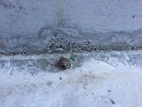

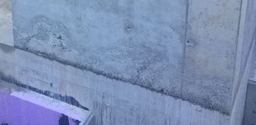

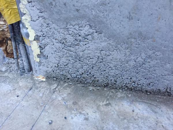

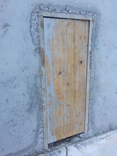

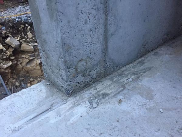

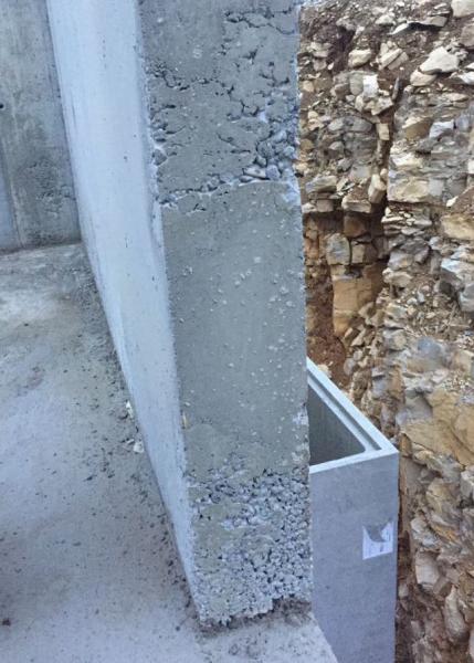

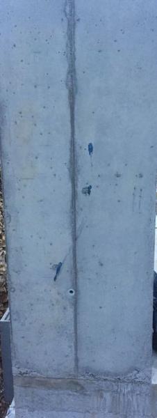

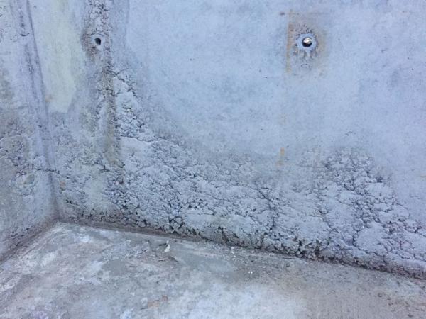

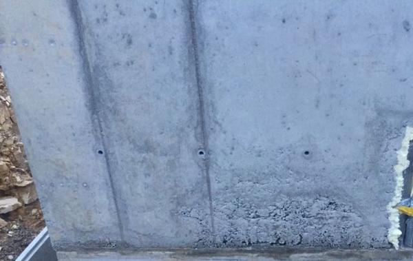

    Hallo zusammen
    Beim Betonieren des UG war der Beton ganz gleichmässig. Aber beim betonieren des EG gab es diverse unregelmässigkeiten. Anbei ein paar Fotos davon. Ist dies normal oder ok?
    Danke für euer Feedback.

    für ein Wohnhaus, das vermutlich noch verputzt wird sehe ich da noch kein Problem.
    Der Beton hat Kiesnester.
    Solltest du jedoch Sichtbeton bestellt haben, dann ist das nicht mehr OK.
