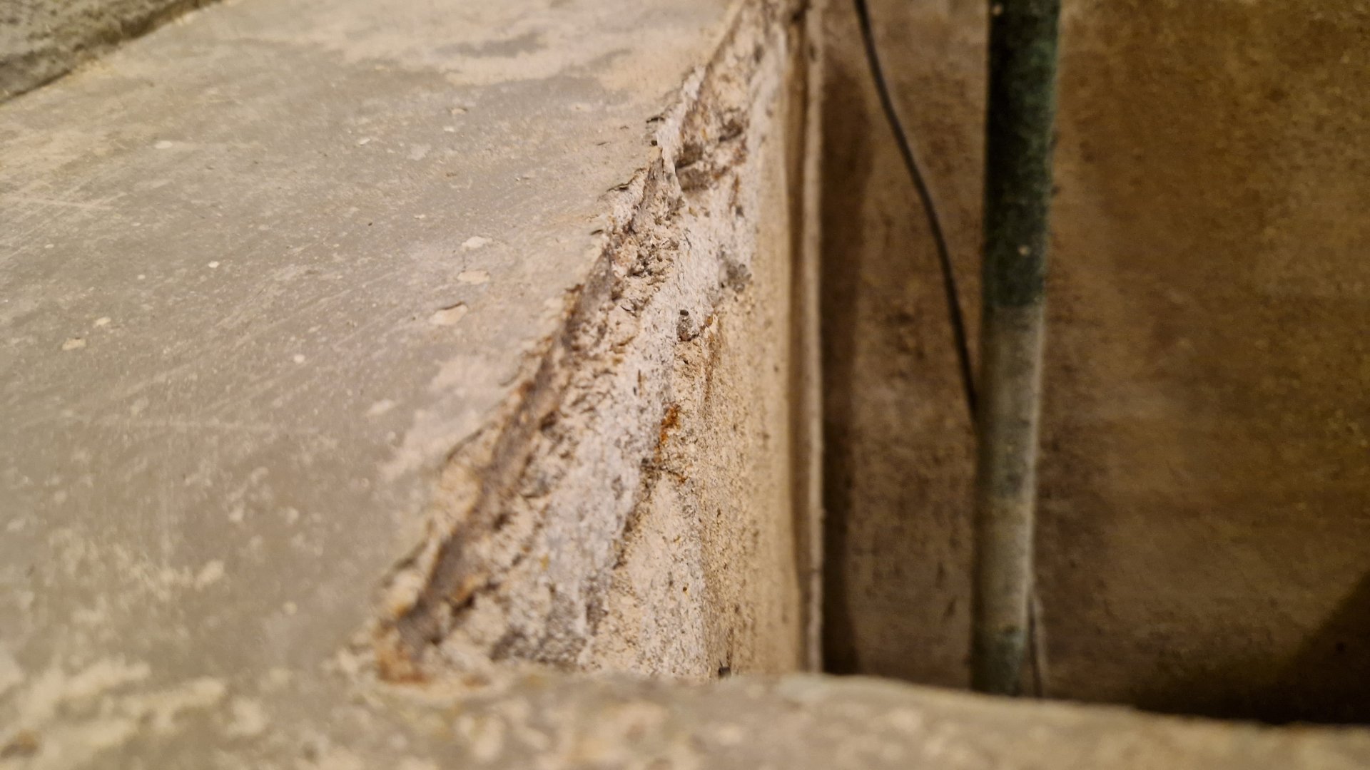

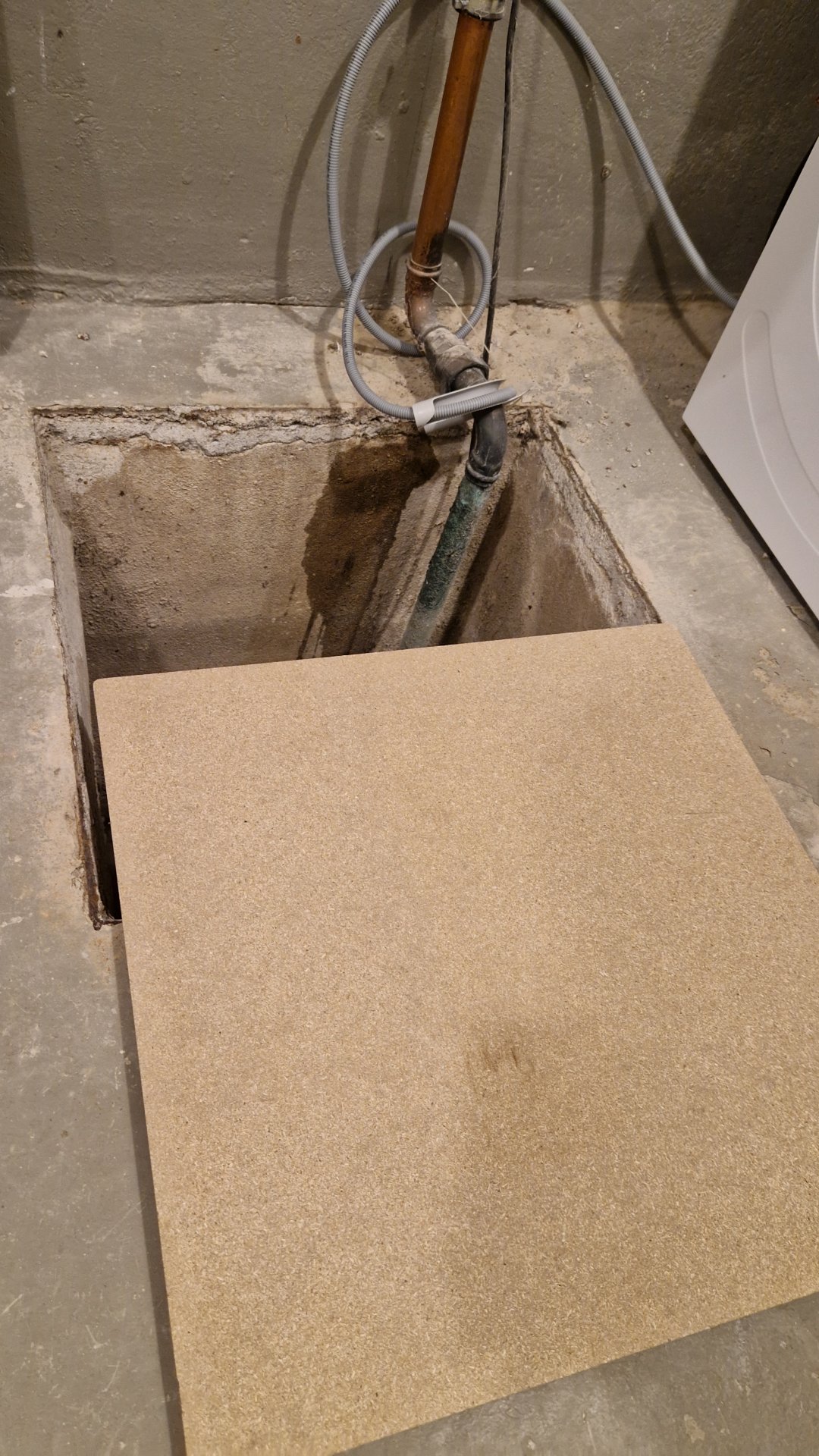

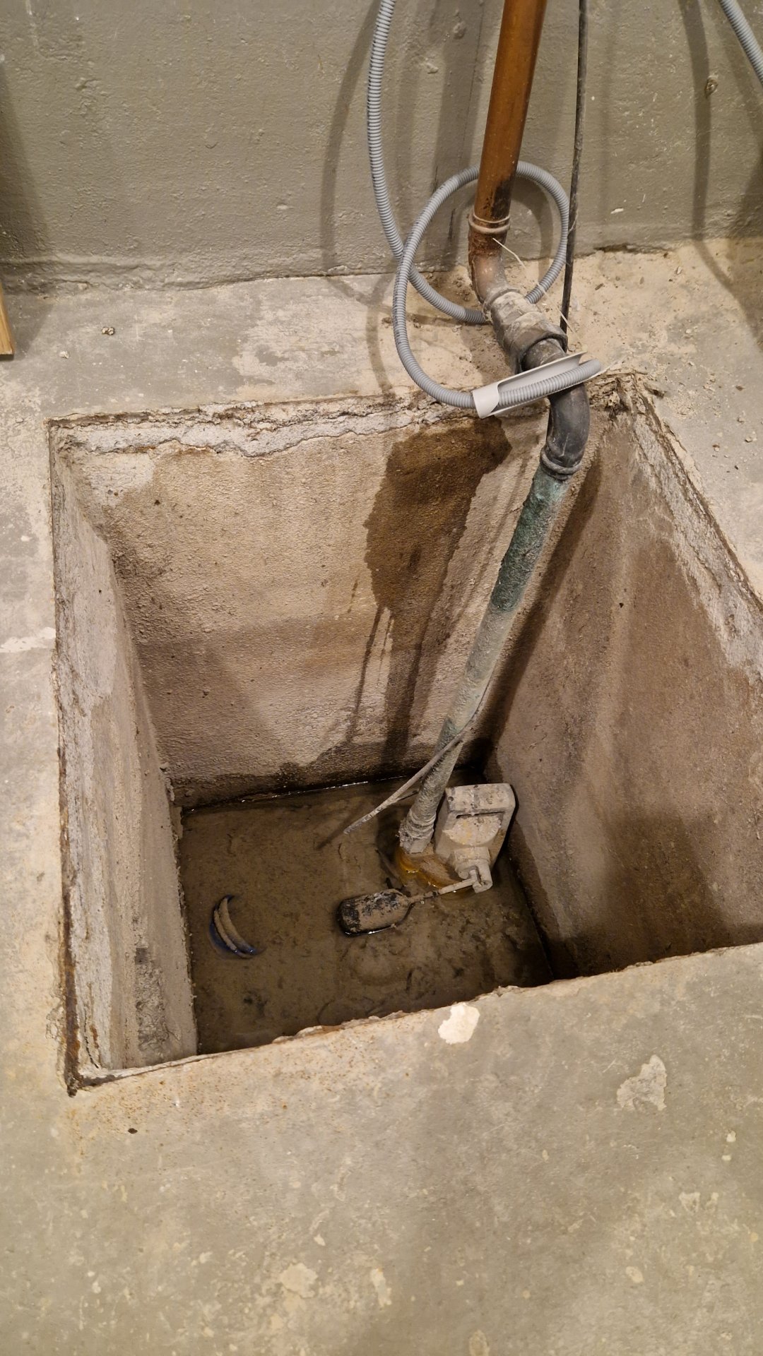

    Ich habe einen Pumpensumpf und möchte gerne eine Abdeckung darauf bauen. Früher war dort eine Art Metallschiene als Rand eingelassen und jemand hat diese mit Beton festgemacht, sodass ein Riffelblech darauf liegen konnte. Riffelblech ist jedoch sehr teuer und deshalb möchte ich es gerne mit einer Holzplatte machen, die ich vorher mit PU-Farbe behandele, damit sie länger hält. Ich habe jedoch keine Ahnung, wie ich das am besten umsetzen soll. Ich würde es gerne mit einem Scharnier machen, aber es wäre auch in Ordnung, wenn ich das Loch einfach mit einer gleichmäßigen Oberfläche verschließen könnte, wichtig ist nur, dass keine Kante entsteht, über die man stolpern kann. Weiß jemand einen Rat oder eine Idee wie ich das umsetzen kann?
    Ich habe noch aluschienen und Fliesenkleber hier vielleicht kann man damit auch was anfangen? Alternative wollte ich einfach Holzbalken festschrauben doch diese liegen nicht ordentlich an und gammeln mir wahrscheinlich noch eher weg. Das Holz könnte ich leicht ersetzen und kostet auch nur 5 Euro die Platte.

    Es besteht die Möglichkeit, das der Metallrahmen mit Riffelblech als fertiges Teil vormontiert angeboten wird. Einfach mal suchen, ggf. bei Google.
    Das kann günstiger sein, als alles individuell zu fertigen.

    Das Ding Petra nennt sich Pumpensumpfabdeckung oder Schachtabdeckung und gibt es in allen möglichen Varianten, @Michael Witt du musst ja kein ACO oder Kraso nehmen , aber bevor du da etwas bastelst such dir die passende Abdeckung raus und gut ist.
