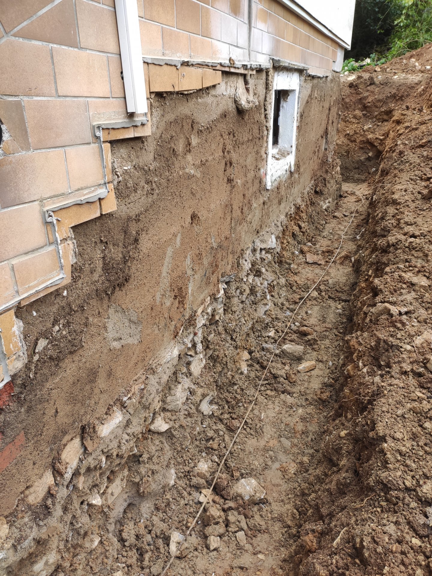

    Wir sind aktuell am Aufgraben.... nachdem das erste Stück ca. 2m tief freigelegt wurde, wollte ich mich eigentlich in Embryostellung in die Baugruppe legen und wieder zuschütten.
    Etwa die untere Hälfte der Kellerwand ist kein geschalter Beton, sondern grobe Feldsteine mit Lehm und Beton dazwischen. Dichtschlämme oder Bitumen da anzubringen, ist also in dem Zustand nicht möglich.
    Das einzige was mir einfällt ist, komplett mit Schalung nachzubetonieren.
    Hat jemand vielleicht eine kostengünstigere Idee?

    Bauunternehmen rechnet mit mind. 30.000€ ohne Aufgraben, allein fürs einbetonieren an allen Seiten.
    Das können wir uns definitiv nicht leisten.
    Drainage rein und Kies drüber z.B.?
    Oder abdichten mit Bitumen ab der Kante wo der geschalte Beton anfängt?
    Oder bis zum geschalten Beton selbst hoch betonieren?
