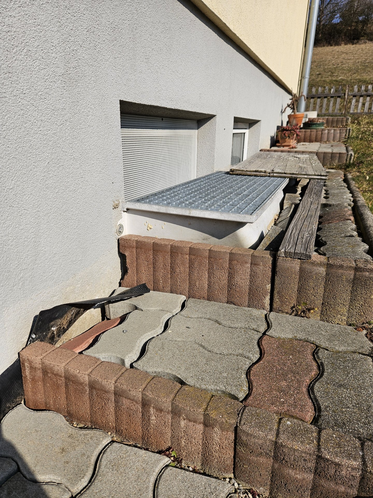

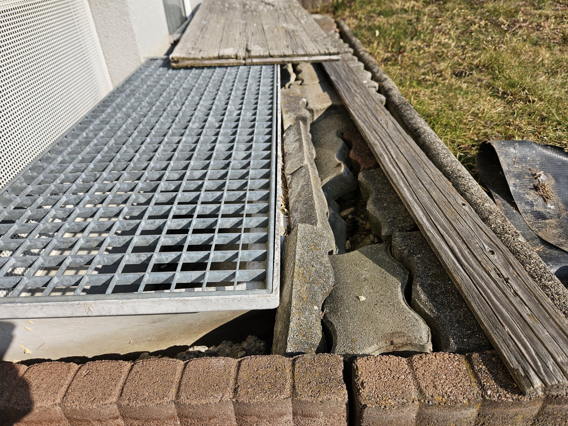

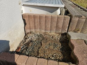

    Liebe Experten,
    ich möchte euch zu aller erst recht herzlich Begrüßen!
    Wir haben ein Haus gekauft das in seiner Gesamtheit grundsätzlich gut in Schuss ist.
    Nun haben wir für unsere Fassade von einer in der Gegend sehr geschätzten Firma ein Angebot eingeholt.
    Der Chef meinte, den Sockel würde er lieber erst machen wenn wir das Thema Traufenpflaster/Abdichtung erledigt haben.
    Das Haus ist BJ 1997 und rund ums Haus ist das Traufenpflaster um 10 cm gesessen.
    Die Frage nun:
    Sollen wir hier einfach angleichen oder ist eine Großbaustelle mit Aufgraben ein Muss?
    Der Keller ist staubtrocken. Betonwände.
    Ich habe Fotos angehängt die zeigen, dass es hier wohl, außer diesen Plastikstreifen keine weitere Abdichtung gibt.
    Ich würde mich über euren Rat freuen!

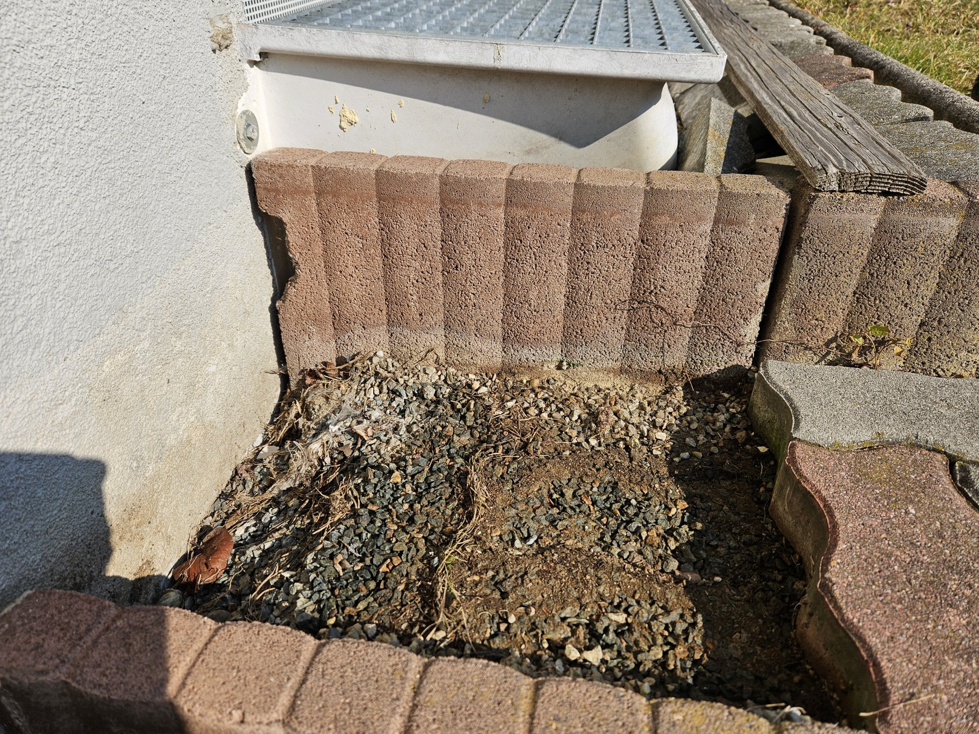

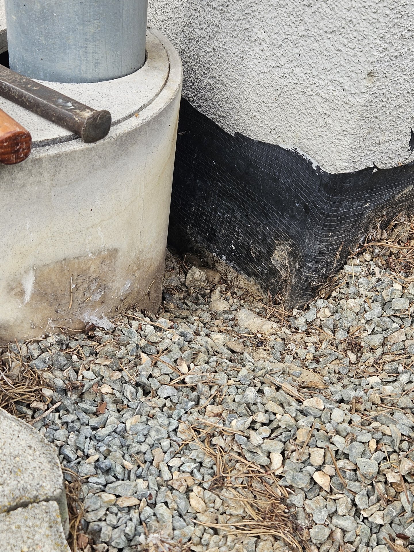

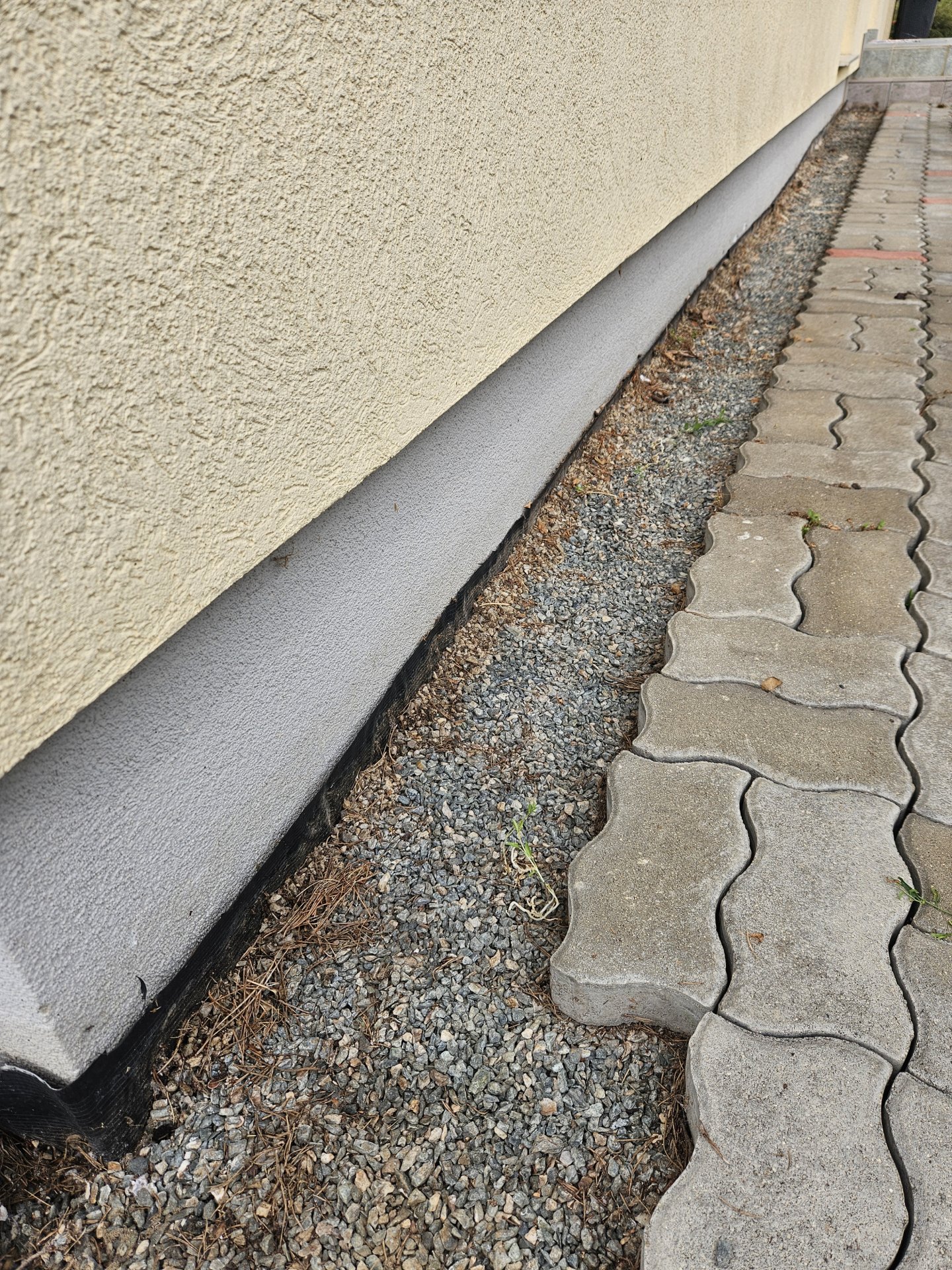

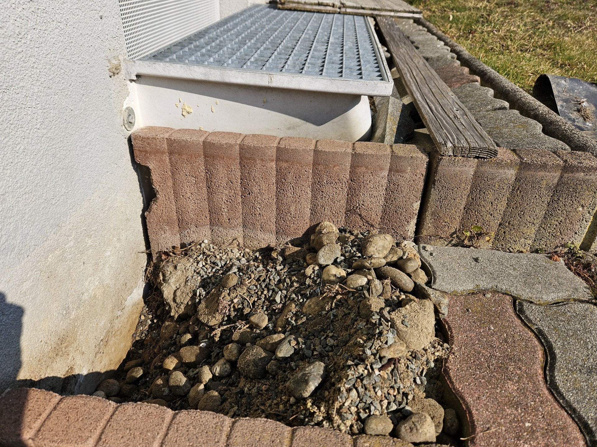

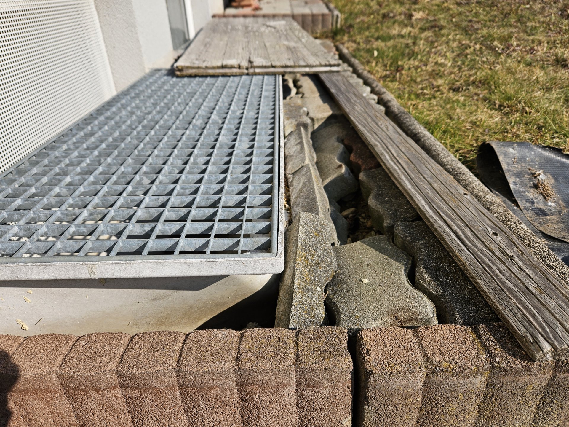

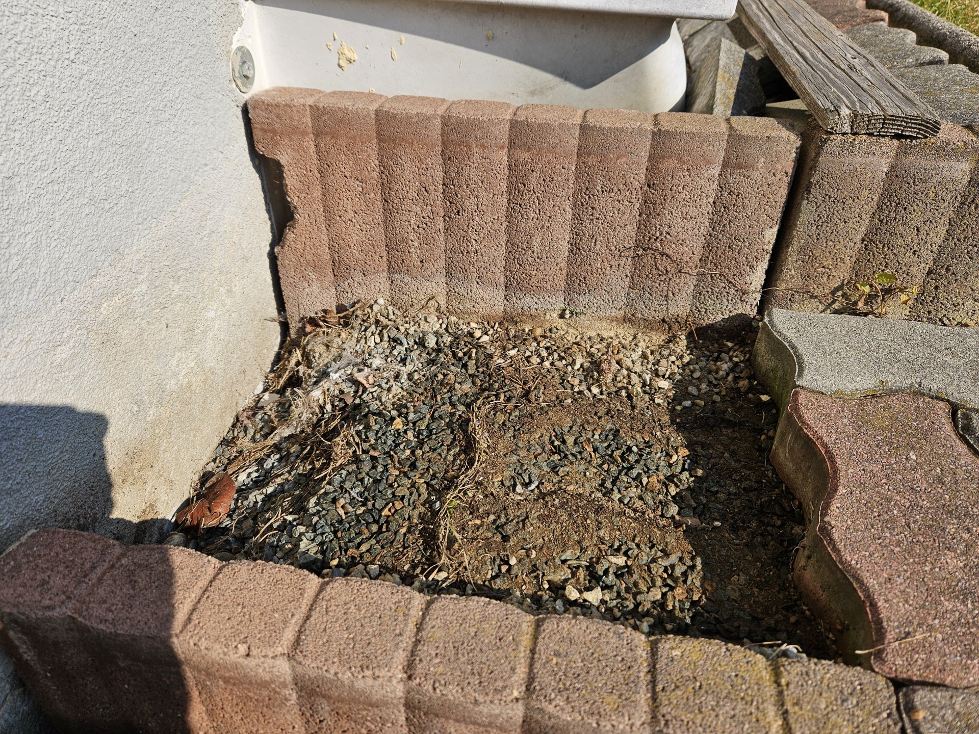

    Kleines Update:
    Keller bleibt Keller - es wird kein Wohnraum daraus.
    Laut der Messung des SV ist der Keller trocken. Durch den Lehmboden herum sieht er nicht die dringende Notwendigkeit aufzugraben.
    Plaster und Bruchschotter wurde auf den Seiten entfernt damit die Fassadenfirma arbeiten kann. Gleiches gilt auf der Oberseite des Hauses.
    Siehe Fotos. Nach Fertigstellung der Fassade wird mit Flusskies aufgefüllt.
    Nun die Frage(n):
    1. was meint ihr zum Vorgehen
    2. würdet ihr Noppenfolie zur Wand hin machen? Aktuell lag da ein 20cm Plastik-Streifen. SV meinte keine gute Idee - mein Vater sagt unbedingt.
    Wie sehr ihr das?
    Schöne Grüße!
