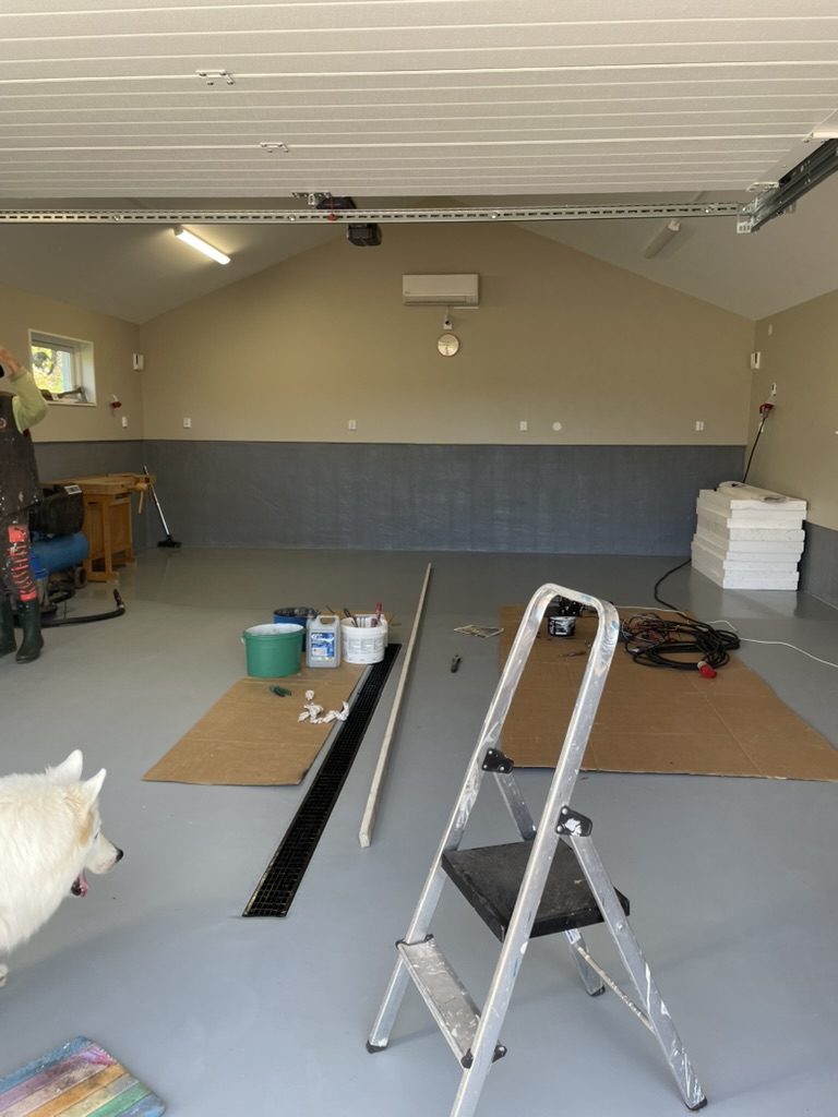

    Meine letzte Garage: Effizienzhaus 55 Standard :D

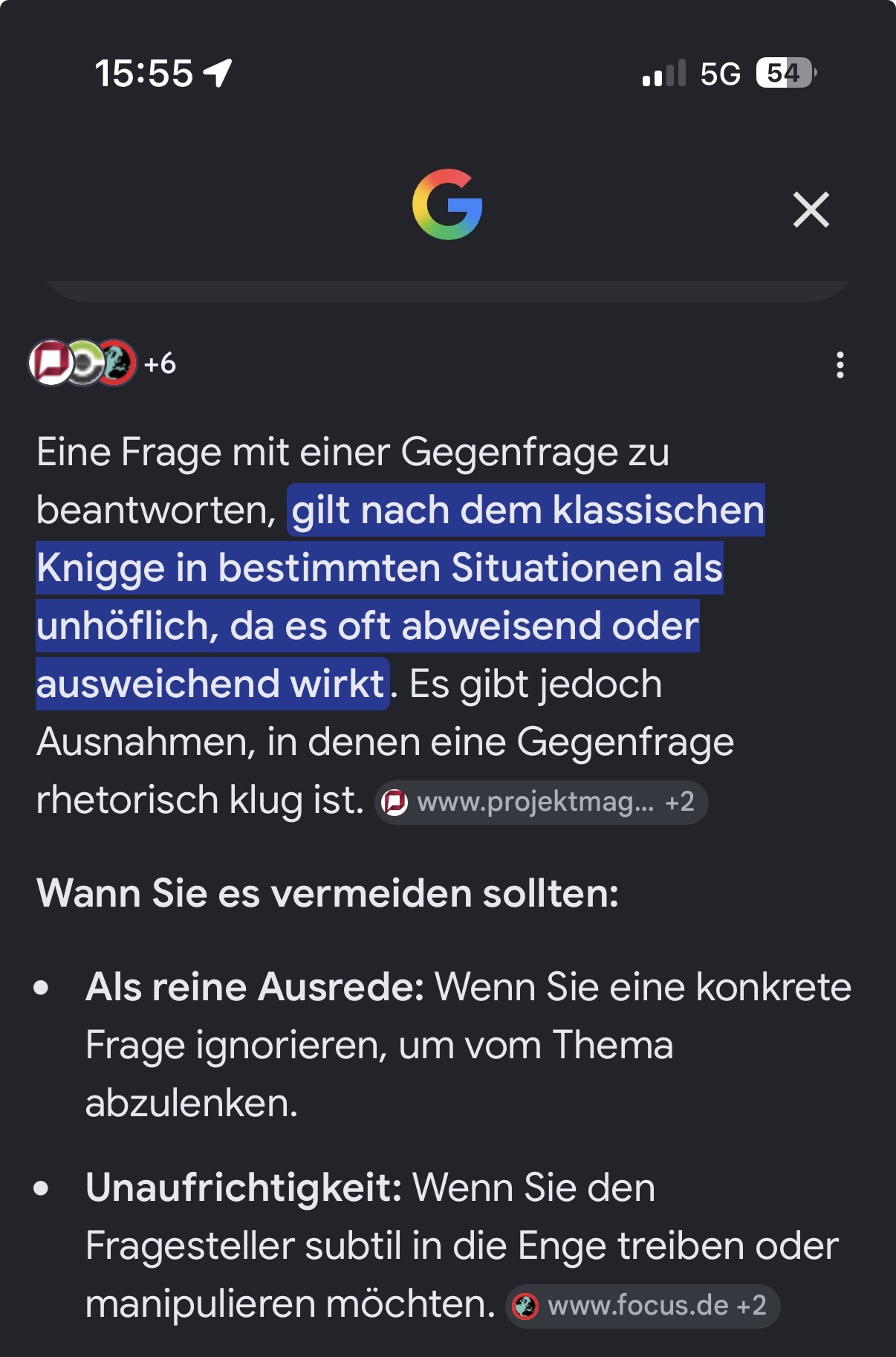

    hier auf die schnelle. Mehr Lust und Zeit zu verschwenden hab ich nicht.

    Du machst Deinem Namen Ehre.
    "Gilt in bestimmten Situationen..."
    Bla bla bla.
    Und wenn ich nun genau diese bestimmten Situationen für mich reklamiere?
    Meine Beweggründe habe ich oben bereits erläutert und ich werde auch weiterhin nach den Beweggründen und Widersprüchen fragen.
