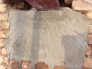

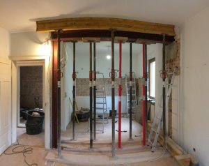

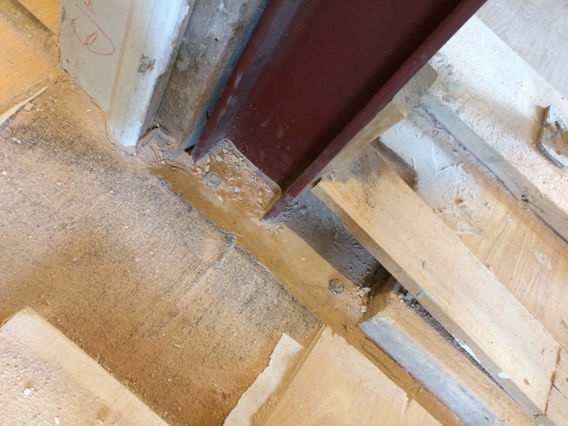

    wir haben einen Stahlträger und eine Stahlstütze eingebaut. Was haltet ihr vom Ergebnis?
    Verwendet wurden ein HEB 180 Träger (300cm lang) und eine HEB 120 Stütze (255cm lang).
    Beton wurde C25/30 verwendet.

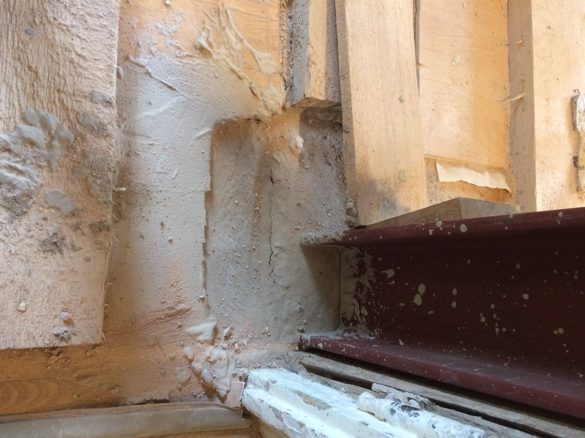

    Betoniert wurde am Samstag 21.04.2018 und die Schalung wurde heute am Montag den 23.04.2018 entfernt.

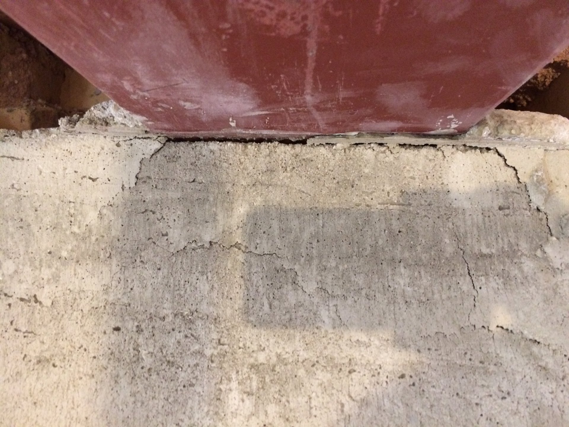

    Ich bin etwas beunruhig wegen den Rissen beim Betonkissen unter dem Stahlträger, da ich wohl zu wenig verdichtet habe, ist der Beton beim Abbinden etwas abgesackt.
    Was haltet ihr von den Rissen und von dem ca. 2mm Spalt unter der Stahlträger?
    Liegt der Stahlträger denn jetzt überhaupt Kraftschlüssig auf?
    Wenn nein, wie könnte man hier noch eine kraftschlüssige Verbindung herstellen?
    Vielen Dank!

    Was sagt denn euer Statiker dazu ?
    Normalerweise schauen sich die Ausführung in so einem Fall gerne noch mal kurz an.
    Der Stahlträger wird die 2mm schon runterkommen wenn du die Stützen rausmachst.

    Stimmt!
    Diese Verbindung hätte man durch einen angeschweißten Winkel oder ähnliches, der sich im Beton verharkt, herstellen müssen.
    Jetzt ist da kaum noch was zu machen. Im Innenraum würde ich mir auch keine grauen Haare wachsen lassen weil kaum Temperaturänderungen und Längenänderungen auftreten.
    Wenn der Träger keine Längskräfte wegen der fehlenden Verbindung aufnimmt, macht es in der Regel eine aussteifende Wand.
    Im Zweifel muß sich das ein Fachmann vor Ort ansehen.

    Guten Morgen und Danke für die Beiträge!
    Ärgerlich, denn einen Statiker hatte ich ja beauftragt, aber wohl den falschen?
    Macht natürlich Sinn mit dem Winkel am Stahlträger!
    Eine aussteifende Wand wollte wir an der Stelle halt nicht haben, da wir eine durchgängig gerade Wand haben wollten, denn an diese Wand kommt ein Teil der Küche.
    Würde es denn Sinn machen eine Stahlplatte in der Dicke von 1mm bis 2mm unter den Träger zu setzten?
    Alternativ könnte ich auch den Beton wieder ausstemmen und den Winkel im Nachhinein anschweißen lassen?
    Was für ein Fachmann müsste hier vor Ort tätig werden?
    Kennt ihr einen im Rhein-Neckar-Kreis?
    Groß-Gerau ist ja nicht so weit weg von Heidelberg, wie kann ich Ihnen eine Nachricht schreiben?

    Ich hatte bei uns eine Ersatzmaßnahme (Portal mit Zange) für einen Überzug verbauen lassen.
    Mein Statiker hat es nicht nur gerechnet, sondern auch gezeichnet, Material (Welcher Stahl etc.) definiert, geprüft, wegen Verwendung von anderem Material neu gerechnet, freigegeben, Brandschutz berücksichtigt usw.
    Er war mind. 4 Mal auf der Baustelle und alles hat wunderbar geklappt.
    Es tut mir wirklich leid, dass dein Statiker auf diese wichtigen Ausführungsdetails nicht eingegangen ist.....
    Nachbessern ist sicher irgendwie möglich, aber ich rate dir hier deinen Statiker in die Pflicht zu nehmen.
    Telefon in die Hand und anrufen.

    Wenn man eine oder zwei Holzschrauben mit Kunststoffdübel durch den Träger und in den Beton bringen kann, dürfte eine ausreichende Verbindung bestehen.
    Schrauben so im Bereich bei 8 mm.

    wenn der Träger eingemauert ist wird sich nichts mehr schieben.
    8ter Dübel durch den Träger , naja da sag ich besser nichts dazu....
