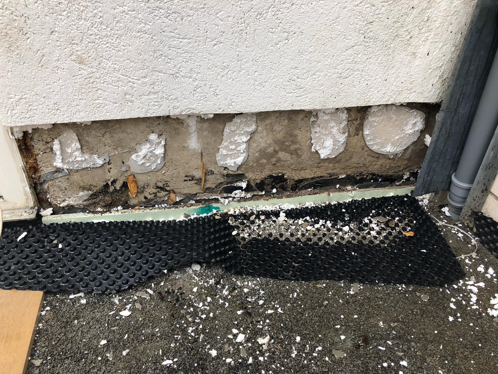

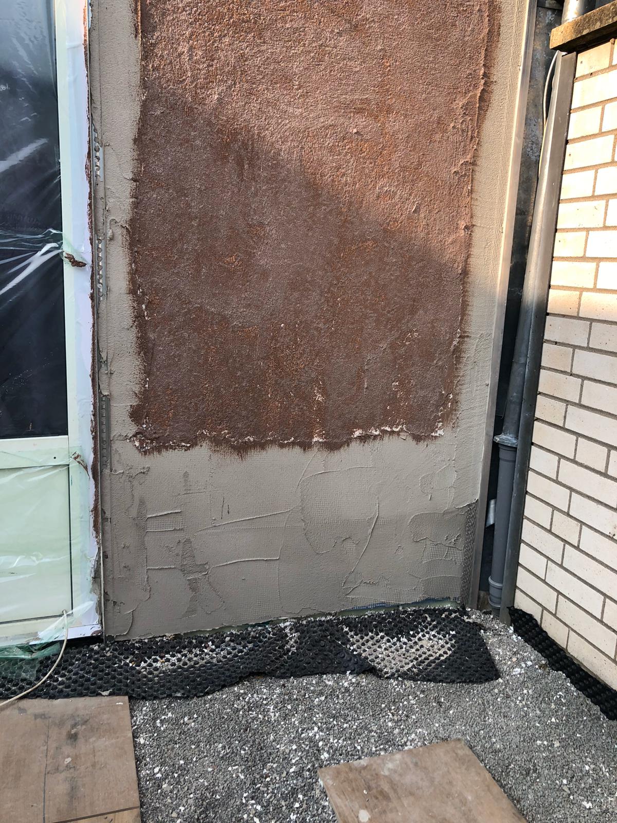

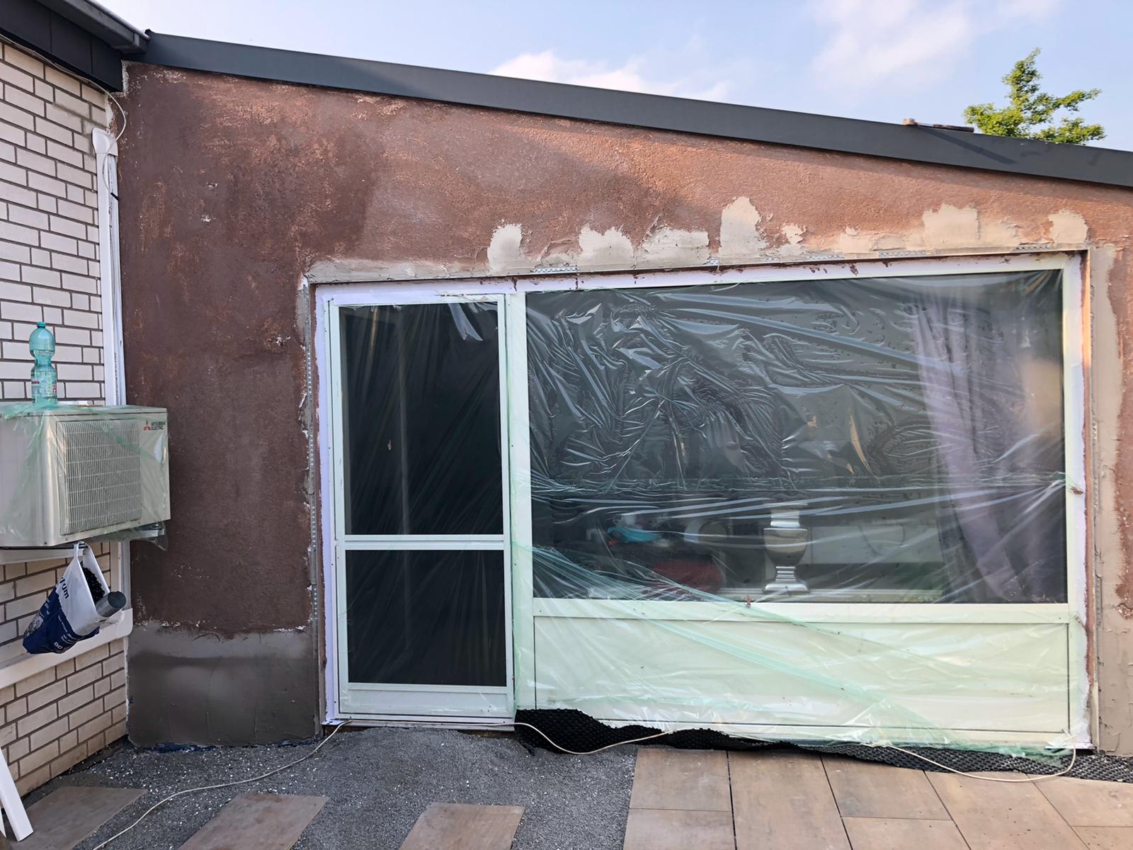

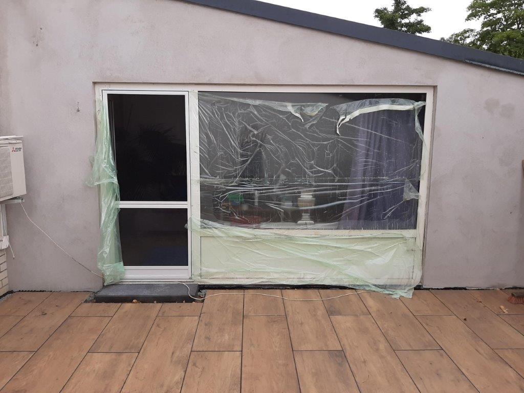

    wir haben von einem Verputzer unsere alte Wand neu verputzen lassen, weil diese durch Bambuswurzeln stark beschädigt wurde. Der Verputzer hat leider sehr unsauber und schlecht gearbeitet, nach 1 Woche waren schon die ersten Risse da, die immer größer geworden sind.
    Um den Schaden zu begutachten, haben wir 2 weitere Verputzer kommen lassen. Anhand der uns vorliegenden Fotos meinten beide, dass der Kollege blöderweise wohl mit Betonkontakt grundiert habe und die Wand nicht halten würde. Nun wird uns dazu geraten, alles wieder abzuschlagen und komplett neu verputzen zu lassen. Muss das sein? Wie hoch ist die Wahrscheinlichkeit, dass der Putz abbröckeln wird?
    Muß dann nach dem Abschlagen auch komplett neu gedämmt werden? Werden beim Abschlagen die darunter liegenden Styropor-Platten immer mit beschädigt? Das war nämlich die Meinung nur eines Verputzers, aber ich bin mir nicht sicher, ob der nur Geld machen wollte...
    Vielen Dank für Eure Hilfe!

    Betonkontakt hat für außen keine Zulassung also jeder Betrieb der darüber arbeitet schneidet sich eig selber ins fleisch. Wenn nach einer Woche schon Risse und Hohlstellen entstanden sind wie ist das nach einem Sommer und einem Winter. Betonkontakt hat außen nichts zu suchen also würde ich auch alles runter machen und komplett neu aufbauen. Ob dies halten könnte könnte ihn vll nur ein Vertreter des Betonkontakts sagen. Wieso macht dies nicht der Verursacher wieder runter ? Bzw behebt sein Mangel?

    Zuerst den Mangel vom SV beurteilen lassen- ggf Beweissicherungsverfahren beim Gericht beantragen,
    wenn jetzt alles beseitigt wird kann die Kostenerstattung sehr schwierig werden.
    Putz kann auch mit der Fassaden-/Putzfräse beseitigt werden-
    evt versuchen Gewebe mit Putz abzuziehen, vielleicht vorher in Streifen schneiden.

    Leider hat er nicht gedämmt. Er hat lediglich die alte Wand mit dem vorherigen Würmchenputz mit dem Betonkontakt grundiert und drüber geputzt. Wir gehen aber davon aus, dass unter dem alten Würmchenputz noch Styropor ist (Haus ist von 1981, seitdem ist an der ursprünglichen Wand nichts gemacht worden.
    Oder wäre es sinnvoll auch die Dämmung nach dem Abschlagen komplett neu zu machen?

    Warum mehr kaputt machen wie nötig? Ich würde den Putz abschlagen und den Betonkontakt so gut es geht entfernen. Oder am aller einfachsten wäre sich mal mit dem Hersteller des Betonkontakts in verbindung zu setzen und zu fragen was passieren könnte wenn man ihn drauf lässt. Nur dieser kann zuverlässig sagen was passiert und was zu machen ist. Aber wie gesagt Betonkontakt hat im Außenbereich eig nichts zu suchen.

    Formal musst du den Schaden zunächst schriftlich mit Fristsetzung bei deinem Pfuscher anzeigen. Denn auch er hat das Recht der Nachbesserung. Dann erst kannst du einen Selbstvornahme machen und den Schaden von Dritten beheben lassen.
    Wenn du hier schon Formfehler machst, hast du vor Gericht schlechte Chancen.

    Mit solchen pauschalen Aussagen wäre ich erstmal etwas vorsichtig. Es gibt einige Betonkontakte. die ohne weiteres auch für den Außenbereich zugelassen sind. Da würde ich mich also erstmal erkundigen, was genau verwendet wurde und ob dies tatsächlich ursächlich für das Schadensbild verantwortlich ist. Ist natürlich schwierig, wenn keine Kommunikation mit dem "Pfuscher" mehr möglich ist...

    Hast du schon bezahlt? Wenn nicht, sollte Kontakt leicht wieder herzustellen sein. Wenn der Schaden behoben werden soll, musst du ihm schriftlich den Mangel anzeigen, dann macht er einen Vorschlag zur Beseitigung. Wenn er richtig beauftragt wurde, kann auch mit anwalt gestritten werden, wenn das eher so ne inoffizielle Nummer war, stehen deine Chancen schlecht. Aber erstmal würde ich warten, und nicht im übereifer handeln. Die Risse können alle möglichen Ursachen haben, zb zuviel Gewicht am 40 Jahre alten Styropor. Also erstmal begutachten lassen, Beweise sichern, und dann erst mit dem Anwalt reden, wenn es sicher Grund zum streiten gibt, welcher offiziell erst eintritt, wenn der Pfuscher den Mangel nicht beheben will. Vorher musst du ihm die Möglichkeit dazu geben.
