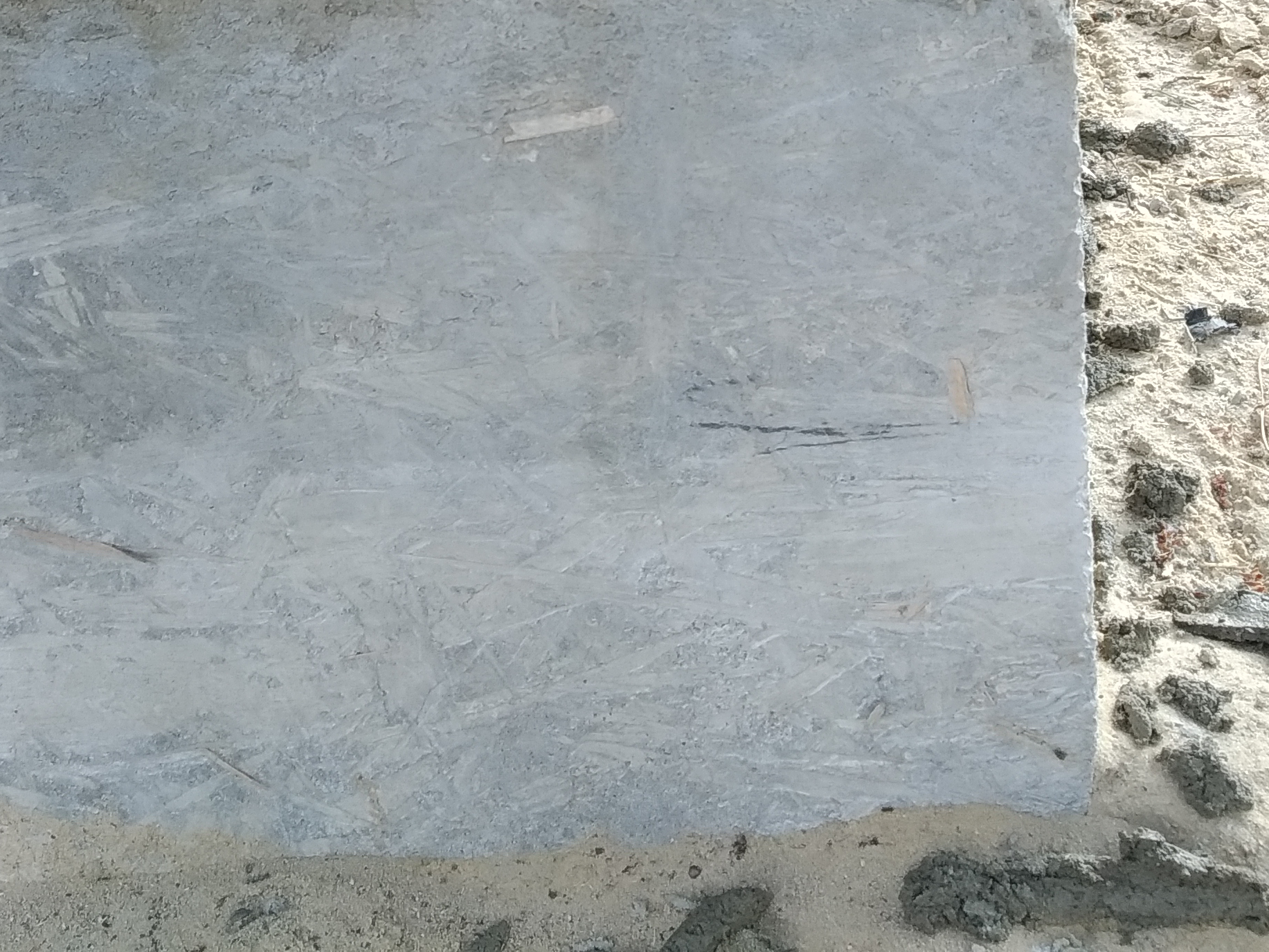

    welche Möglichkeiten gibt bei der Betonkosmetik für eine Bodenplatte?
    Ist teilweise sauber/glatt geschalt gewesen, teilweise mit OSB, was die Struktur hinterlassen hat, siehe Foto.
    Möchte die beiden unterschiedlichen Oberflächen angleichen.

    Ich frag jetzt wieder nicht, wozu die Stirnseite einer Bodenplatte "schön" aussehen muss...
    Das wirklich perfekt mittels teilweisem Überarbeiten "anzugleichen" halte ich für ein Unding, bzw. für eine Aufgabe für die es einen Betonsanierer braucht, der in sowas höchstpersönlich einige Jahrzehnte Berufserfahrung braucht.
    Wenn das einfach nur homogen aussehen soll, dann muss man die komplette Stirnseite überarbeiten und dann stellt sich natürlich gleich die Folgefrage, nämlich wie man diesen "Putz" (oder was auch immer) dann abdichtet und ob man nach der Abdichtung überhaupt noch viel von der "schönen" Oberfläche sieht...

    Anbei noch ein paar Rahmenbedingungen zur Erklärung:
    Auf die Stirnseite kommt keine Perimeterdämmung, Bitumenanstrich oder Ähnliches, es bleibt die Betonoptik.
    Es gibt Stellen, da ist die Bodenplatte nicht so hoch, da stört mich der optische Unterschied nicht so sehr, dann gibt es aber Stellen (durch Geländegefälle)
    da ist ein ganzes Stück höher geschallt, dort möchte ich auf jeden Fall was machen. Die Frage ist was?
    Dann gibt es noch Stellen, habe leider gerade kein Foto, das ist prinzipiell unsauber geschallt worden, da gibt es richtige "Ausbrüche", da reicht
    wahrscheinlich Kosmetik nicht aus, da brauche ich eine Art Reparatur-Beton-Spachtel.
