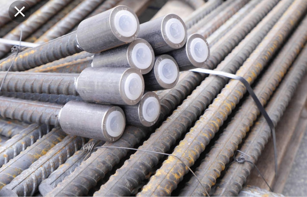

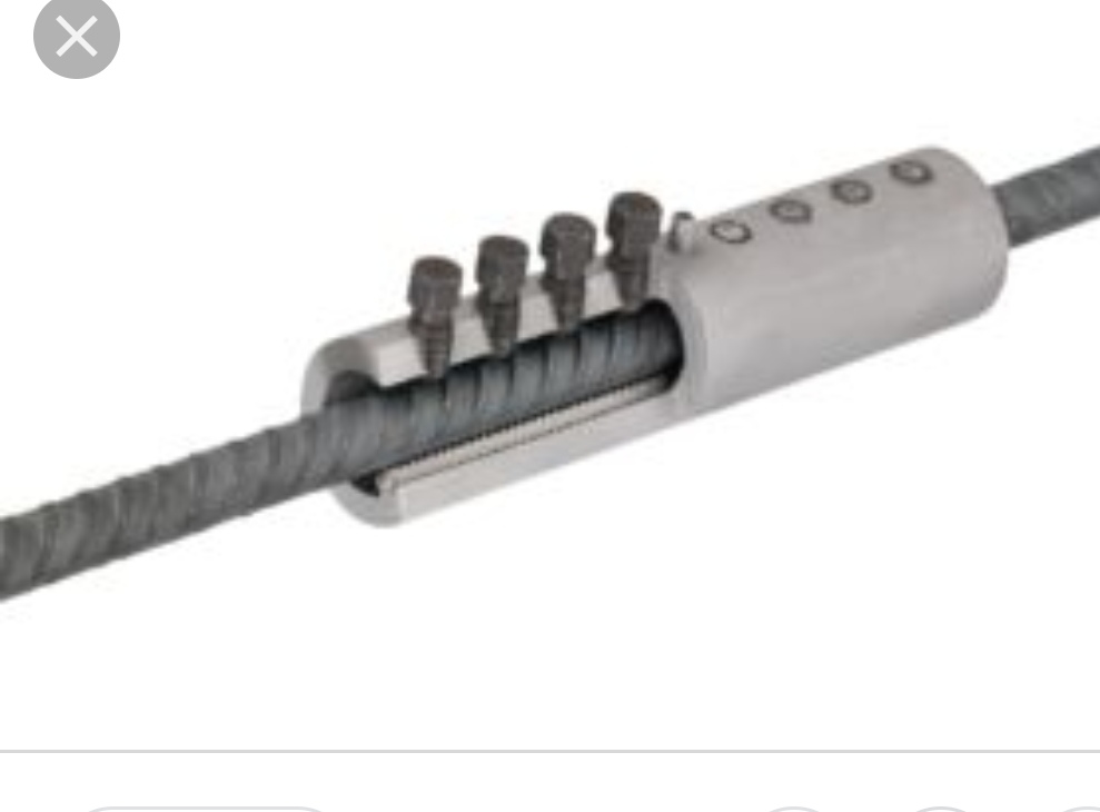

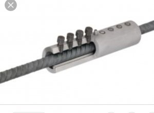

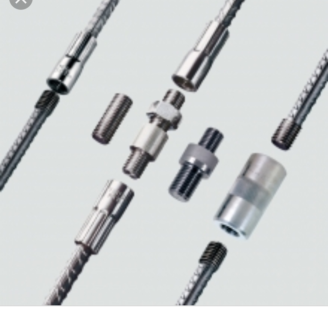

  5. SIL
    10.880
    4.220
    Alternative zur reinen Stab Durchführung
    Mijo und simon84 gefällt das.
  6. SIL
    10.880
    4.220
    Nein nicht bei dieser Abmessung.
    Ist mir keine bekannt.

    @SIL Schraubbewehrung in einer Gartenmauer? Was soll das denn kosten?
    Kannst auch den Betonierabschnitt einfach mit EPS schließen und die Eisen durchpieksen. Dann EPS wieder raus und weiter gehts.
