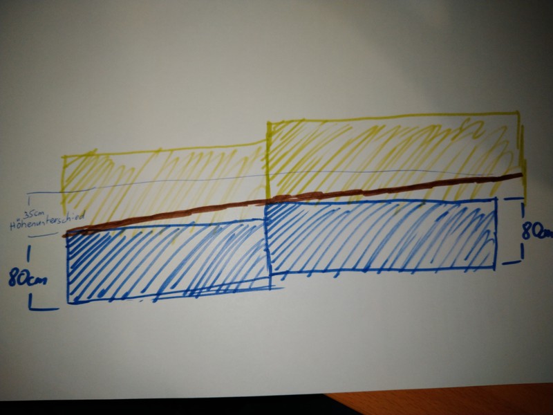

    Doch es geht nur um horizontal - die kannst ja durchstecken - für ganz ängstliche legst halt noch Steckbügel nah ans Stirn/Kopfbrett und beim neuen Abschnitt wieder - oder führst du vertikal permanent Bewehrung ein, bis in die Gründung, wohl kaum, und selbstverständlich mit Matte gekantet/gebogen geht die Kombination auch. Das langt für eine Mauer in dieser Dimension völlig aus....

    Ja, in der Theorie ist das alles schön möglich. Praktisch ist es aber so, dass zuerst die Bewehrung gebunden wird, weil man ja nun später schlecht rankommt. Dann werden die langen Seiten zugeschalt und am Schluss die Kopfseiten. Nun kommt die Schalung mit der durchlaufenden Bewehrung, wir gehen nur von Stäben und sagen wir mal 8x12 Abstand 40cm (also 4 Pro Seite) mit montagefreundlichem Überbindemaß von 1m. Also Löcher ordentlich anzeichnen, bohren und nun das Schalbrett auf die Stabstähle schieben. Wo bleibe ich hängen ? Richtig an der aufgehenden Bewehrung aus dem Fundament. An den Kran hängen (ist wahrscheinlich eh keiner vorhanden) geht auch nicht. Bewehrung ist ja an die aufgehende Bewehrung gebunden.
    Gut, dann schieben wir die 12er Eisen eben nachträglich rein. Dann bekomme ich aber nur die oberen gebunden...
    Letzte Option: Wir schalen zuletzt eine lange Seite zuletzt ein, dann kommen wir überall ran.
    Das geht vielleicht, aber dann viel Spaß beim ausrichten. Vor allem wenn nur mit Schaltafeln eingeschalt wird.
    Nun schal das Kopfbrett mal wieder aus. Da werden 100 Stücke raus...
    Aus diesem Grund sieht man in der Praxis dann, Bretter und Leisten die von oben in den Korb gestellt und gegen die Bewehrung verspannt werden. Viel Spaß beim ausschalen, im Zweifel bleibts drin, alles schon gesehen..
    Natürlich geht das alles irgendwie, aber es ist nicht so easy wie man sich das mal eben vorstellt.

    Na das mit dem Streckmetall ist doch einfach und praktikabel.
    Und besser als EPS :biggthumpup: Wieder was gelernt, danke ;-)

    Danke für all eure Tipps, ihr habt mehr sehr weitergeholfen.
    Ja das ist richtig, an das habe ich gar nicht gedacht.
    Wie genau soll das Streckmetall eingebaut werden? an der Innenseite des seitlichen Schalungsbrettes, wo der nächste Betonierabschnitt folgt?
    Aber nicht anstatt des sietlichen Schalungsbrettes oder?
  9. #29 Fabian Weber, 19.04.2019
    15.968
    6.263
    Doch einfach anstatt des Brettes.

  12. #32 dbgtmaster, 20.04.2019
    dbgtmaster
    dbgtmaster
    16.04.2019
    14
    danke für all eure Tipps!
    eine Frage hätte ich da noch:
    Die Stützmauer soll in einer Hanglage aufgestellt werden. Länge der Mauer etwa 20m, Höhenunterschied auf 20m sind etwa 35cm.
    Ich würde das Streifenfundament so ausführen, dass es in 1-2 Stufen abgesetzt wird und die Oberkante des Fundaments eben ist, jedoch unter dem fertigen Niveau liegt.
    Die Stützmauer würde ich auf dem Fundament drauf stellen.
    Siehe angehängtes Bild.
    Das Bild ist von der Seite gezeichnet, wo ich die komplette Stützmauer sehe (also wo nicht aufgeschüttet wird). Die braune Linie ist das fertige Niveau.
    Blau -> Streifenfundament, Grün die geschalten Betonabschnitte.
    Ist es ein Problem, wenn der Übergang zwischen Streifenfundament und der geschlaten Mauer unter der Erde ist, und somit unter Feuchtigkeit steht? Kann zwischen Blau und Grün im Winter Wasser eindringen und auffrieren? Gehört das Übergang unter der Erde abgedichtet?
    Ich frage, weil blau und Grün nicht gleichzeitig betoniert werden und somit keine 100% Verbindung haben.
    Danke
