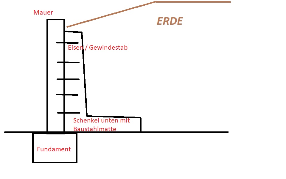

    ich habe an meinem Grundstück unterhalb eines kleinen Hangs eine Betonmauer (Schalsteine 50x25x25, stahlbewehrt mit Beton ausgegossen) stehen.
    Jetzt würde ich diese gerne zur Stützmauer erweitern und nach Möglichkeit Boden bis Oberkante (1,5m) anschütten.
    Die Mauer steht natürlich auf einem Fundament (ca. 60 tief, 50 breit) und ist noch relativ neu.
    Ich würde diese gerne mit einem Schenkel verstärken (Pnrinzip L-Stein) und würde gerne mal Meinungen hören, ob mein Plan Sinn ergibt.
    Der wäre nämlich in die Mauer auf der Länge, wo der Schenkel für Stabilität sorgen soll, im Abstand (horinzontal wie vertikal) von 30 bis 50 cm M16-Gewindestangen zu befestigen (Dübel, ggf chemisch) und damit eine Verbindungsmöglichkeit zu einer L-förmigen Verstärkung zu schaffen, die ich dann auf der Rückseite, auf der angeschüttet werden soll, aus stahlbewehrtem Beton (Baustahlmatten für den Schenkel + Torstahl 12mm für Schenkel und senkrechten Antei) anfertigen würde.
    Für Meinungen hierzu und ggf Tipps für Stärke, Menge (Abstand) des zu verwendenden Materials wäre ich sehr dankbar. :)

    Verstehe ich nicht ganz.
    Skizze?
    Optimal wäre in der Wand viele Rechtwinklige Eisen, die 50 cm vertikal sind und 50 cm raus gucken. Nur mit Einkleben hast du vermutlich zu kurze Längen und die Kräfte nicht gut abgesichert.
    Du hältst dann quasi nur am Fußpunkt zusammen, das Drehmoment des Bodens sehe ich nicht abgesichert.

    Danke für die Antwort.
    Eisen (Torstahl, geriffelt? Stärke?) wäre natürlich günstiger.
    Habe mal eine Skizze meiner Idee angehängt.
    Vertikale Eisen bekomme ich ja nachträglich nicht in die Mauer, oder habe ich dich da falsch verstanden? Statt Einkleben könnte ich ja auch mechanisch dübeln und die Dichte (vertikaler & horizontaler Abstand) erhöhen.

    Da kannste doch gleich L Steine setzen was soll die Bastelei ? Mmmm
  5. #5 Bastefka, 03.06.2021
    Bastefka
    Bastefka
    02.06.2021
    Das ist leider erstens deutlich teurer und zweitens kommt aufgrund des unwegsamen Geländes kein schweres Gerät da unten hin. Wenn ich den Kram in Einzelteilen dort zusammen baue und mit der Mauer verbinde, kann ich die "weiter verwenden".
    Mich interessiert aber vor allem, ob es an dem Plan technisch ggf einen Haken gibt.
