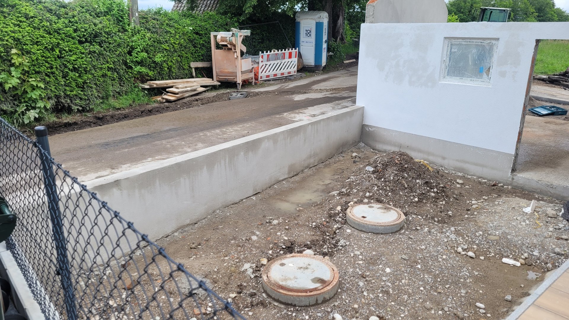

    Servus beinander,
    es geht um diese Betonmauer, die parallel zur öffentlichen Straße auf ca. 8 Meter Länge vom Bauträger gesetzt worden ist. Der Höhenunterschied zur Straße ist ca. 70-80 cm. Aktuell bereitet mein Anwalt eine Klage gegen den Bauträger vor (Geld haben wir zum Glück in 6-stelliger Höhe einbehalten).
    Nun hat sich herausgestellt, dass diese Betonwand direkt auf der Erde steht, also ohne irgendeinem Fundament.
    Im Schriftsatz liest sich das so:
    "Hier geht es um den nach Norden zum Ramsauer Weg hin orientierten kleinen Geländesprung. Dieser ist derart gering, dass ein Fundament für die Wand ebenso wenig benötigt wird, wie spezielle statische Erfordernisse.
    Der Bereich ist standsicher, die Wand ist ordnungsgemäß ausgeführt."
    Bevor ich hier noch ein Gutachten erstellen lasse, wollte ich mal eure Meinung dazu hören (bzw. lesen :lock).
    Gibt es da DIN-Normen oder irgendwelche Regeln (Stichwort frostsichere Gründung)?
    Habe Angst, dass da eines Tages etwas mit der Mauer passiert, und ich den Schaden habe.
    LG Uli

    Wie stellst Du dir das "Fundament" einer Betonwand vor und was soll das "Fundament" bewirken?

    @415B: Danke für den Tipp!
    @petra345: Mir geht es um die Standfestigkeit, nichts anderes.
    Kann mir irgendwie nicht vorstellen, dass eine 8 Meter lange Betonmauer, die eine Straße bei einem Höhenunterschied von mindestens 70 cm abfangen soll, kein Fundament benötigt. Schon nach dem ersten Winter ist ein Stück vom Putz weggebrochen, vermutlich da sie sich minimal durch gefrorenes Wasser bewegt.

    Viele.
    Beginnend mit frostsicherer Unterbau bis hin da es an öffentlichen Bereich grenzt die RStO etc üblich wäre eine Gründung und Betonpolster plus Setzen von Winkelscheiben / L Steine , hier empfiehlt sich die Forderung an den BT eines Nachweises der Standsicherheit durch einen TWP

    @SIL: Vielen Dank für die Infos. Ich entnehme deinen Ausführungen, dass es so vermutlich nicht in Ordnung ist. Also lohnt es sich, hier nachzuhaken. LG Uli

    Ich denke hiermit ist gemeint dass es auf den ersten Blick komisch erscheint eine Betonwand auf eine Betonwand zu stellen
    Der Unterbau ist mit das wichtigste.
    Wenn sich jetzt schon Risse einstellen durch Hebung/senkung (bewiesen oder vermutet?) dann wird schon irgendwas nicht passen.
    Wie hoch ist die Wand denn insgesamt und wie hoch wird mit Erde hinterfuellt?

    Paar cm Simon siehst ja die Schacht/Kanaldeckel und die Austrittshöhe vom Gebäude und auch eine Hinterfüllung selbst wenn fast bis oben befreit dich nicht von der Gründung und einem stat.Nachweis oder du nutzt eine Systemfreigabe von Herstellern mit entsprechenden Lastklassen wobei wenn es sich wirklich um eine Wand und nicht Wandscheibe handelt ich keine kenne.

    Denke auch dass das nicht hinhaut.
    Wenn’s L Steine wären und 60cm länger konnte man vermutlich pi mal Daumen ein Auge zudrücken
    aber so wird das auch schwer zu heilen, lass dich bloß nicht drauf ein dass die gartenseitig Beton hinkippen oder so, eigentlich wirds darauf hinauslaufen dass das raus muss und einmal(richtig) neu

    Man sieht nicht alles, aber es wird auch nicht so sein, wie man spekulieren könnte, die Mini-Wand ist doch nicht eingebunden in die angrenzenden Betonteile, oder ?
    Das müsste dann aber auch durch Eisen und Berechnung gegeben sein, nur dann könnte man auf eine Gründung verzichten.
    Ansonsten ohne Gründung so nicht zulässig .
    Winkelsteine sind eine beliebte Atlernative und die haben nicht ohne Grund einen Fuß.

    Danke für die Infos, die helfen wirklich sehr!
    Habe gerade nochmals nachgemessen:
    Wand ist ca. 90 cm hoch, Niveauunterschied zur Straße ca. 75 cm.
    LG Uli
