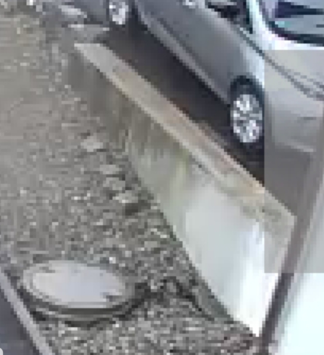

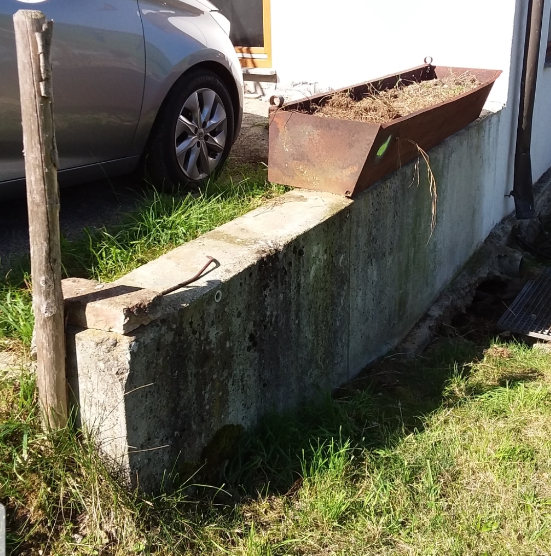

    Wir haben seit Herbst 2018 laufende Arbeiten in der Außenanlage und sind im Moment in den Endmaßnahmen. Zu einer letzten Endmaßnahme, welche ich im Moment für mich noch nicht gelöst habe, zählt noch ein "Allwetterschutz" für eine Betonmauer in der Garagenabfahrt .
    Siehe Bild 1 und 2:
    Bild 1: nach den Arbeiten an der Außenanlage
    Bild 2: der Ursprungszustand im Herbst 2018.
    Die Betonmauer ist ca. 15+X Jahre alt, ist den Witterungseinflüssen Sonne, Regen, Schnee voll ausgesetzt, ist leider durch die Feuchtigkeitseinflüsse bereits in dem Zustand wie ist ist. Mein Gedanke und Ziel ist nun,
    1) die Betonmauer mit einem Kärcher gut von dem "Moos" und Dreck zu säubern.
    2) ggf. mit Stahlbürste nachhelfen
    3) mit einer Art Versiegelung vor Feuchtigkeit schützen und witterungsbedingtem Verfall schützen.
    Und genau an dem Punkt 3 benötige ich Hilfe / Unterstützung:
    Wenn ich die Betonmauer wie unter 1 und 2 gereinigt habe, welche Materialien werden wir empfohlen, um die Betonmauer "zu schützen" ?
    Gibt es eine Art "Lack", oder ist eine Dichtungsschlämme sinnvoll, und und und ...... die Optik sollte dabei auch beachtet und gewahrt bleiben.
    Ich bedanke mich im Vorfeld bereits für das Lesen meiner Frage und erst recht für hilfreiche Antworten.

    -> Auf dem ersten Bild sieht man eine abgeplatzte Ecke, dort muss man z.B. "reprofilieren".
