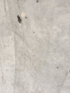

    Hallo liebes Forum!
    Ich bin gerade dabei meine Wohnung (im speziellen das Wohnzimmer) zu renovieren. Habe mir dafür bereits sehr viele Ideen und Tipps aus diesem Forum holen können. Dafür ein großes Danke.
    Es geht um die Innenwände aus Beton.
    Nun ist es aber so, dass ich insgesamt sehr wenig zum bearbeiten von Betonmauern gefunden habe. Diese Mauern sind sehr glatt, haben viele der typischen kleinen „Luftlöcher“ und sind sehr wenig feuchtigkeitaufsaugend.
    Ursprünglich waren die Betonwönde tapeziert. Ich habe jetzt die ganzen Tapeten runtergeholt und den Urzustand der Wände wieder hergestellt.
    Meine FRAGE ist es nun, ob ich so weiterarbeiten kann wie ich es geplant habe.
    Ich würde folgendes machen.
    - die vielen kleinen Luftlöcher NICHT verspachteln sondern so belassen
    - einen Betonkontakt aufbringen, damit der anschließende Putz besser haftet
    - das ganze OHNE Profile (da die Wände ja relativ gerade sind und ich nur „dünn“ verputze) die Wände mit Rotband Haftputzgips verputzen
    - für das verputzen würde ich KEIN „Netz“ verwenden bzw. einarbeiten
    - wenn der Rotband fertig ist würde ich ihn einfach nur noch streichen
    Was sagt ihr zu dem Vorgehen? Habe ich etwas falsch durchdacht? Würdet ihr es auch so machen? Bin für jeden Hinweis, Vorschlag, Ratschlag, Verbesserung....mehr als dankbar!!
    Liebe Grüße von der Baustelle

    Ich hoffe man sieht es etwas! Es sind sehr viele kleine Luftlöcher die am Foto kaum zu sehen sind.

    Du willst spachteln, nicht putzen. Nimm dazu Knauf Multifinish und vorher Betonkontakt. Netz brauchst dann nicht.

    So habe ich das auch gemacht, allerdings habe ich Betokontakt nur an den Stößen benutzt, wo eh mehr Multifinish drauf muss. Betokontakt macht die Oberfläche rauh, da Sand enthalten ist. Bisher ist auch nach dem Streichen noch nichts von der Wand gefallen.

    es wäre einfacher alles zu verspachteln und zu schleifen.
    sicherlich ist Gipsputz möglich aber auch das muss grade und eben gemacht werden,
    uU auch noch geschliffen werden.
    überleg Dir das mal lieber...

    Beim reinen spachteln habe ich Bedenken, dass ich nicht alle kleinen Löcher erwische. Das sind unzählige! Oder meint ihr komplett flächig versprachteln? Und ich hätte schon gerne Putz an der Wand....wegen den kalten Betonwänden, Raumklima, usw. im Wohnzimmer.
    Der Knauf Multifinisch klingt aber nach einen guten Alternativvorschlag. Werd mich damit mal genauer auseinandersetzen.
    Kann man den auch einfach (ähnlich wie Putz) in paar Millimeter Stärke aufbringen und anschließen bzw. Abschließen mit einer Schwammscheibe schön glatt bearbeiten und streichen?

    Natürlich musst Du vollflächig spachteln. Aber vergiss irgendwelche Effekte durch das Zeug - Wärme kommt durch die Dämmung.

    Da fehlte ein Wort „empfinden“, denn durch die Dämmung steigen die Oberflächentenperaturen.
    Grad bei Betonwänden wichtig fürs Empfinden.

    Dann ist da ja schon eine Sperrschicht o.ä vorhanden.
    Statt klassisch verputzen würde ich mal nach "Baumwollputz" suchen.
    Hatten wir sowohl in der Mietwohnung - das war auch ein "Betonbunker" - als auch jetzt im Holzständerhaus (Treppenhaus komplett, Schlafzimmer eine Wand, Bad, wo nicht gefliest).
