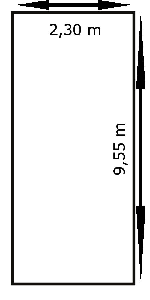

    Hi,
    ich versuche gerade zu ermitteln, wie viel Beton ich für eine Fläche benötige, die in 2 Richtungen ein Gefälle aufweisen soll.
    Die Fläche ist ca. 2,30 m Breit und ca. 9,55 lang und soll ca. 20cm Bodenhöhe haben.
    Ergibt in Summe: 21,965 m².
    21,965m² * 0,20 m = 4,393 m³
    Nun soll aber ein Gefälle von Links nach rechts von jeweils 1cm/m.
    (2,30 m * 0,023 m) / 2 = 0,02645 m³
    Desweiteren von oben nach unten auch ca. 1cm/1m
    (9,55 m * 0,0955m) / 2 = 0,4560125 m³
    Alle 3 Werte ergeben im Summe: 4,8754625 m³
    Soweit ja kein Problem... aber ist die rechnung so korrekt ?
    Die Betonmenge, die ich von links nach rechts benötige, müsste ja teilweise in der Rechnung von oben nach unten irgendwie berücksichtigt werden.. (oder sehe ich das falsch?)
    Und ja... ich werde etwas mehr bestellen. Es geht jetzt nur rein rechnerisch auf den Papier.
    Danke an die Matheprofis ;-)

    Die Platte soll also an der tiefsten Stelle 20cm aufweisen, an der höchsten 11,85 cm mehr. Bei ebener Ausführung sind das also im Mittel ca. 26cm.
    Demnach 2,3 x 9,6 x 0,26 = 5,74 m³

    Du wolltest nur eine Antwort für auf dem Papier von mathematischer Seite. (m*m)/2=m², nicht Kubikmeter. Du hast eine Fläche ausgerechnet, kein Volumen.
    Was bedeutet, 2 Gefälle in unterschiedliche Richtungen? Wenn man die addiert, gibt das nur ein Gefälle in eine Richtung, das aber irgendwie diagonal über die Platte läuft. Vielleicht hilft dir eine Zeichnung mehr.
    Über Sinnhaftigkeit von 7 Nachkommastellen auf dem Bau brauchen wir nicht zu reden. Den Messlöffel des Betonmischerfahrers würde ich gern sehen =) Ist nur die Frage ob der Löffel aus der Hustensaftpackung zu groß ist, oder ob es schon die Pipette sein muss.
