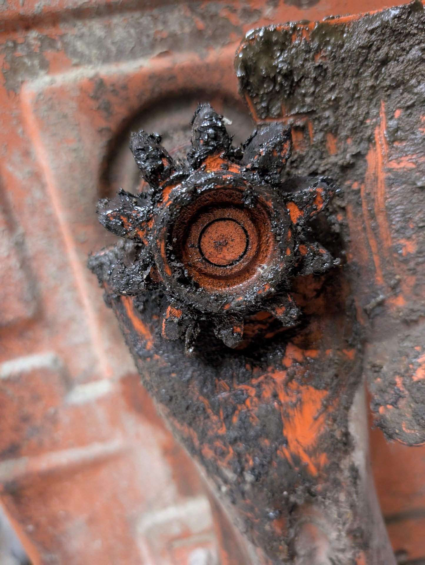

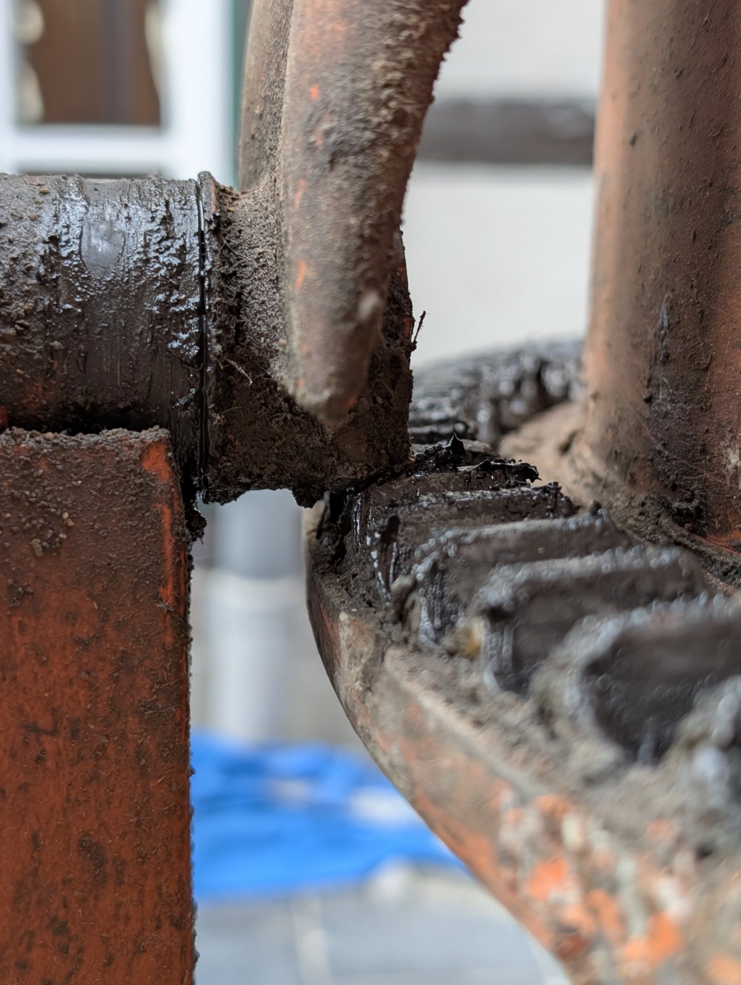

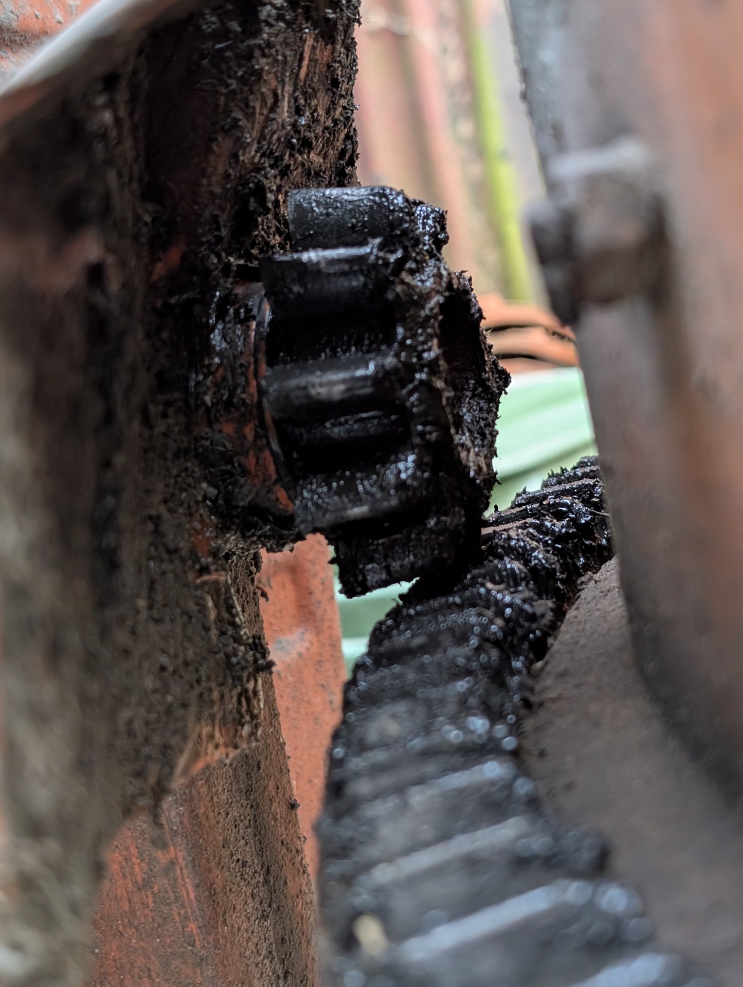

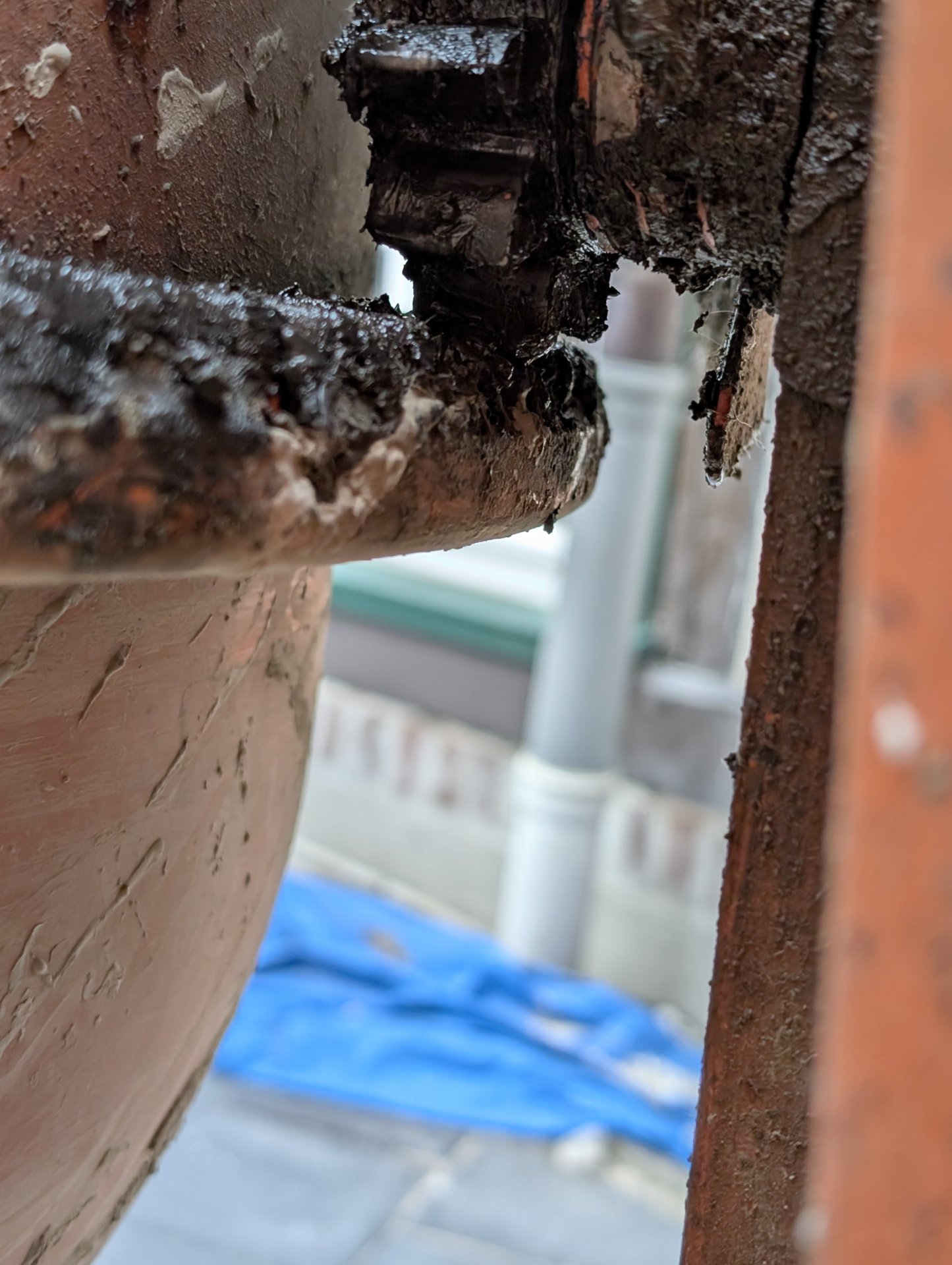

    Hallöchen,

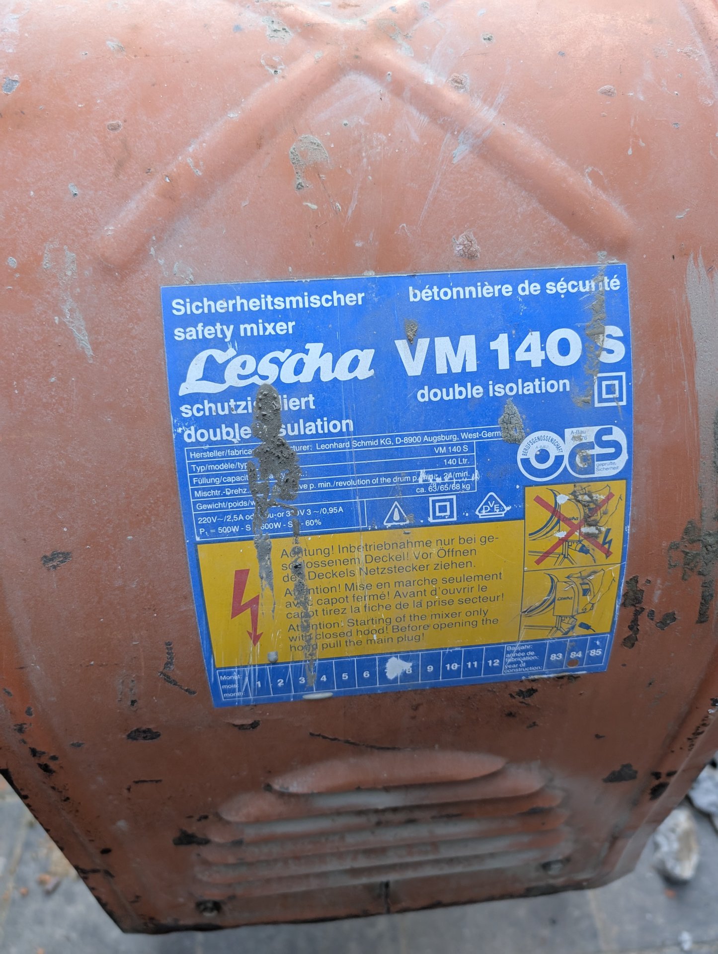

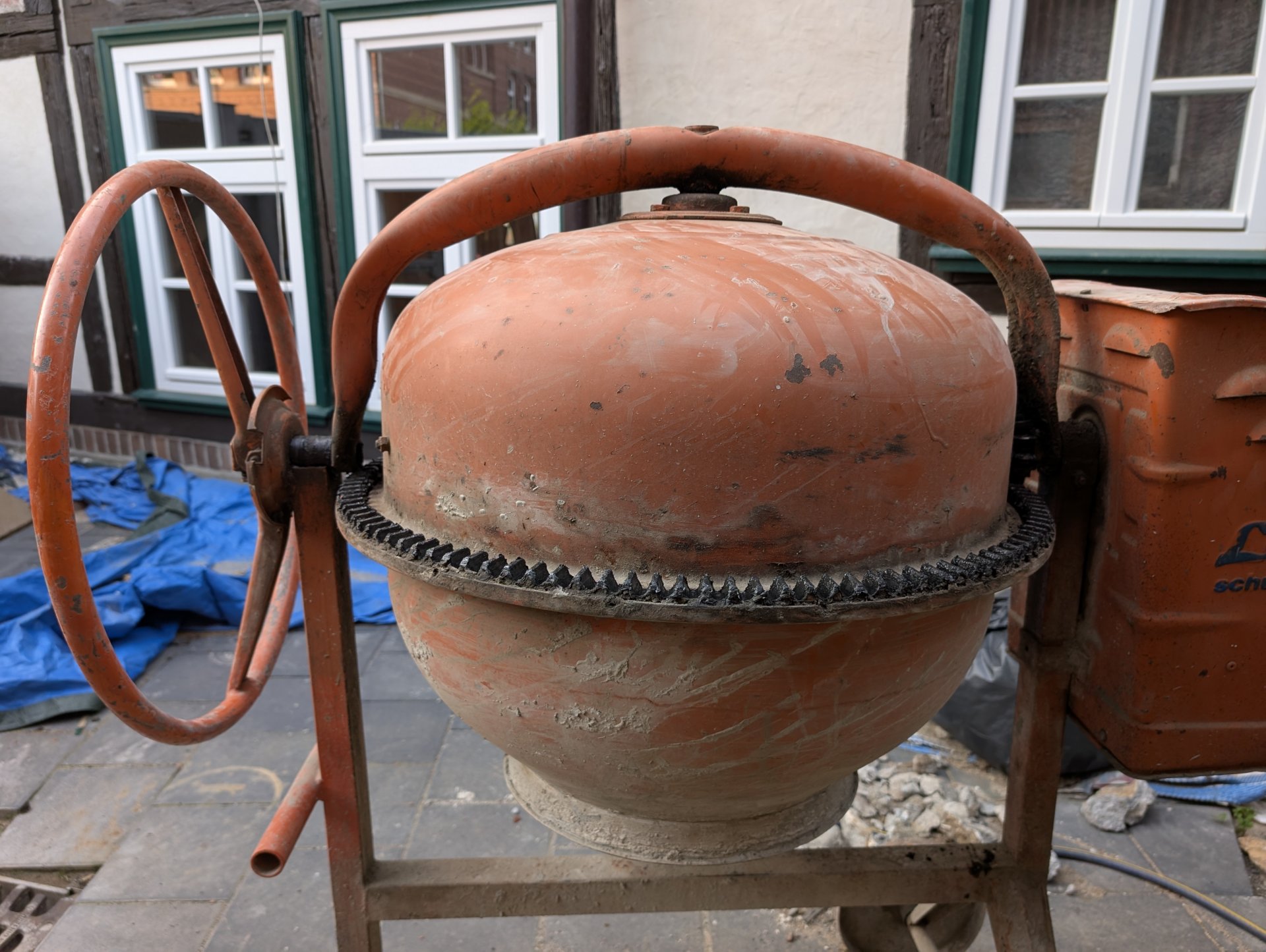

    ich saniere aktuell ein Haus und nutze bislang einen alten gebrauchten lescha Mischer.
    Heute hat der den Dienst versagt. Bilder folgen auf Wunsch morgen.

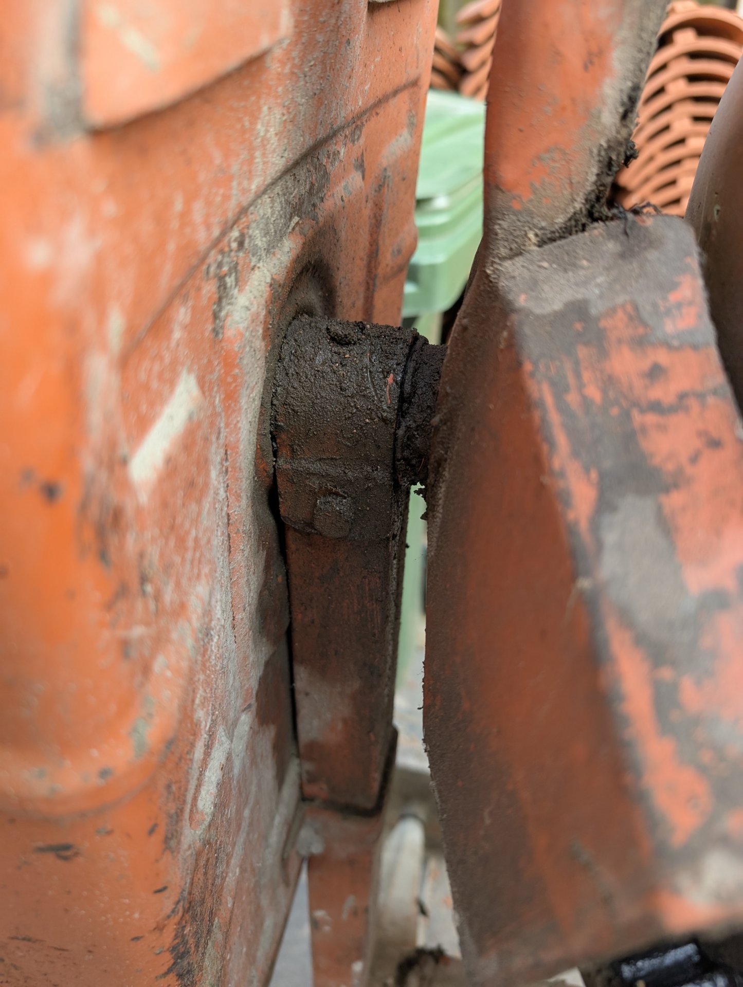

    Einmal ist mir der beim Mischen hängen geblieben. Hab dann ausgeschaltet und geguckt was los ist. Das Zahnrad hat nicht richtig Kontakt zum Motor und auf der anderen Seite liegt das Ritzel der Trommel auf dem Teil, das die Trommel hält.
    Mein drehen im leeren Zustand hat die Maschine schon immer etwas geklimpert, als ob was lose wäre.
    Aber hab schon mehr member damit gemischt, ohne Probleme.
    Wenn man die Trommel runter hängen lässt und sich den Abstand auf beiden Seiten zur Halterung ansieht, scheint es auch, als ob die Trommel nicht ganz gerade sitzt.
    Beim ersten mal ging es nach drehen und gucken wieder.
    Nur jetzt hängt die so fest, dass man nichts machen kann.
    Das Ritzel und der Zahnenkranz sehen soweit eigentlich gut aus.

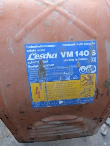

    Morgen gucke ich nochmal genau nach dem Modell.

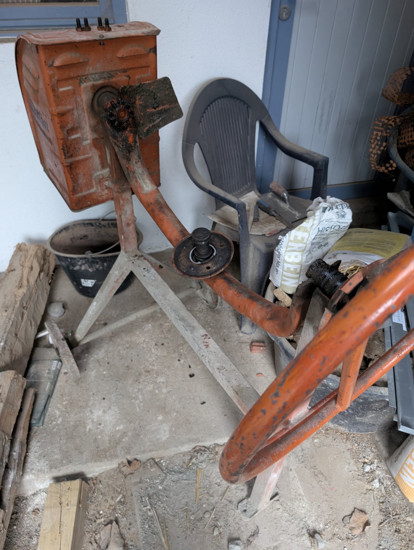

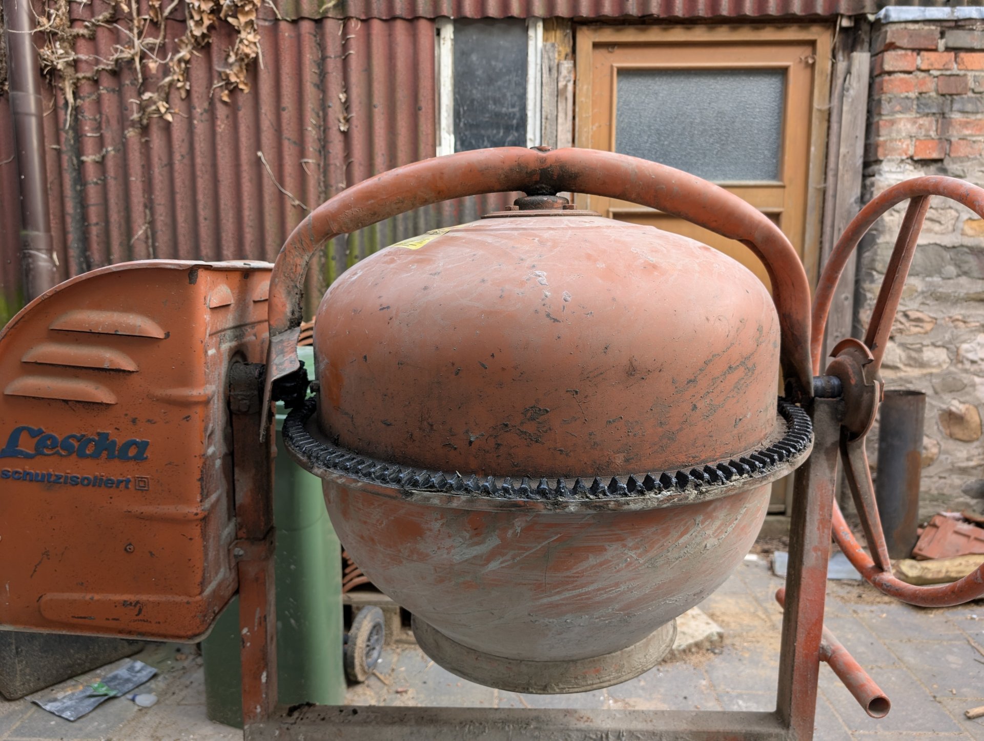

    Hier sind noch ein paar Bilder des Gerätes.
    War bis zuletzt wie gesagt problemlos am arbeiten.... Arbeiten. Beim Drehen klapperte nur iwas in der Trommel und die war teilweise und je nach Beladung leicht am unrund laufen.
    Würde mich über Infos, ggf. Zum Fehlerbild freuen.

    Naja, da besteht offensichtlich kein Kontakt mehr. Den Fehler musst du schon selbst finden.
  4. #4 simon84, 14.06.2025
    23.406
    6.977
    Oben das Trommellager am Bügel anschauen, ist evtl ausgeschlagen

    Na du musst eben messen, hören, fühlen, wackeln, ... Wie sollen wir das aus der Ferne denn prüfen?

    Dann leg den Mischer halt mal auf die Seite und schau rein
    Irgendwas wird schon ab sein

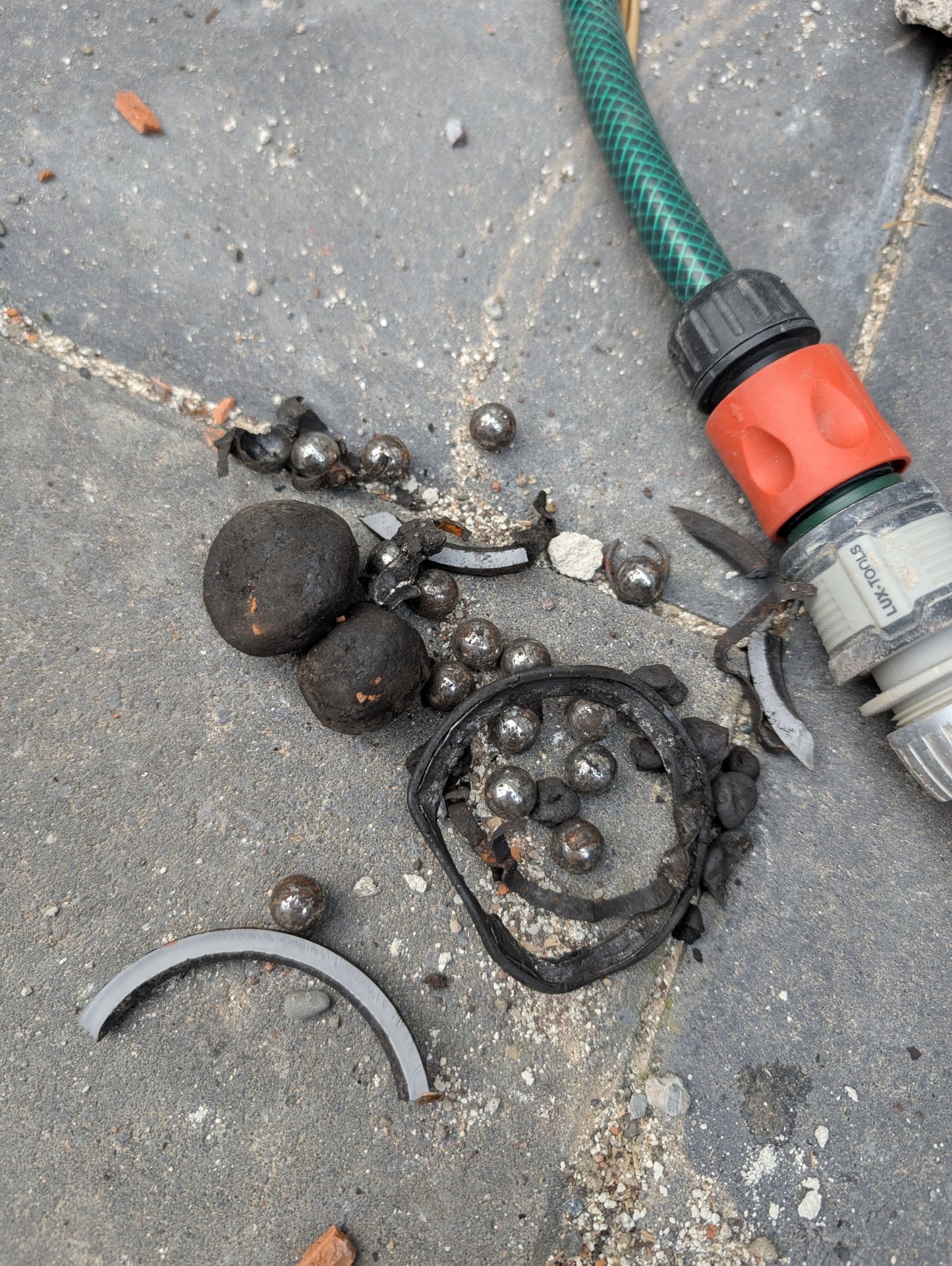

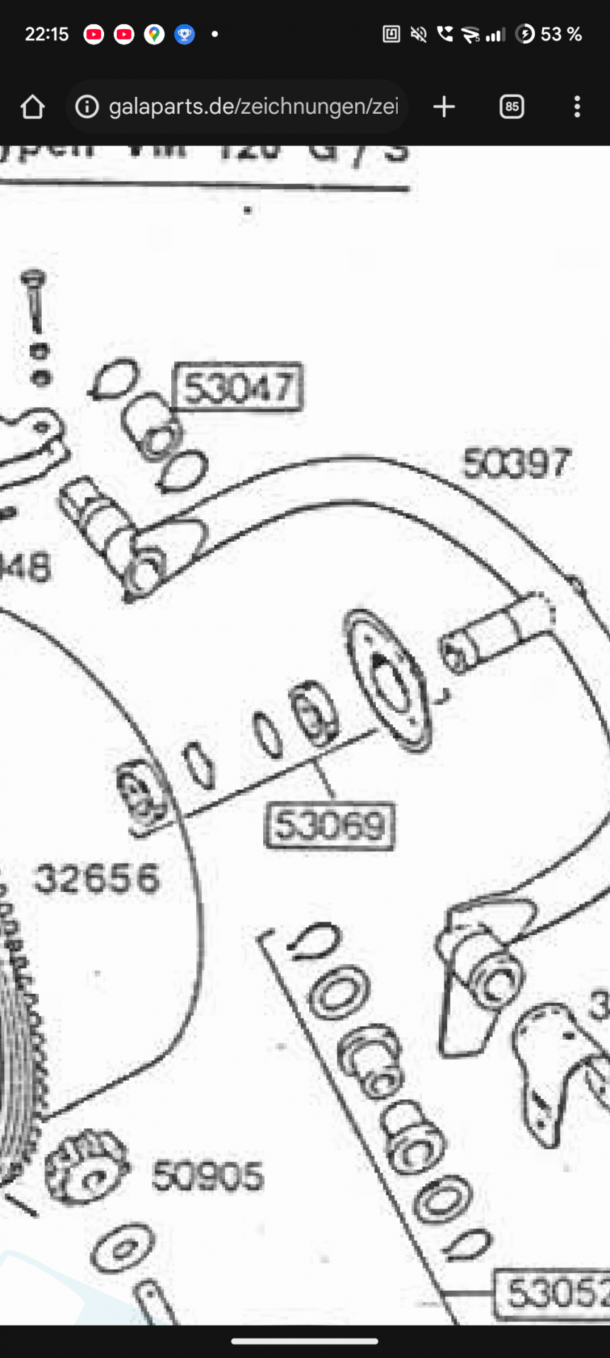

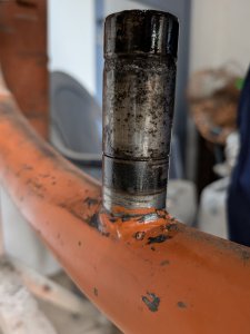

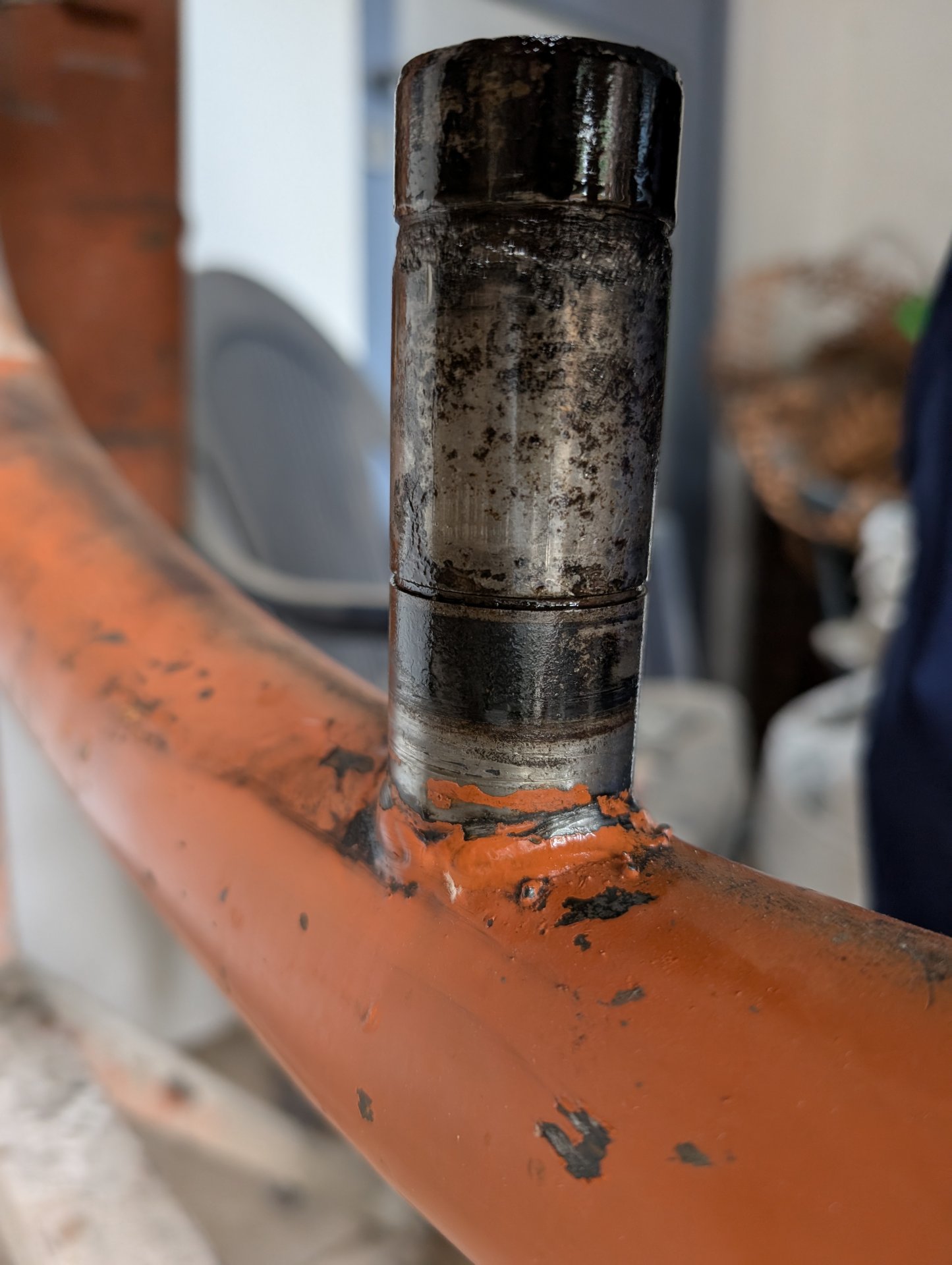

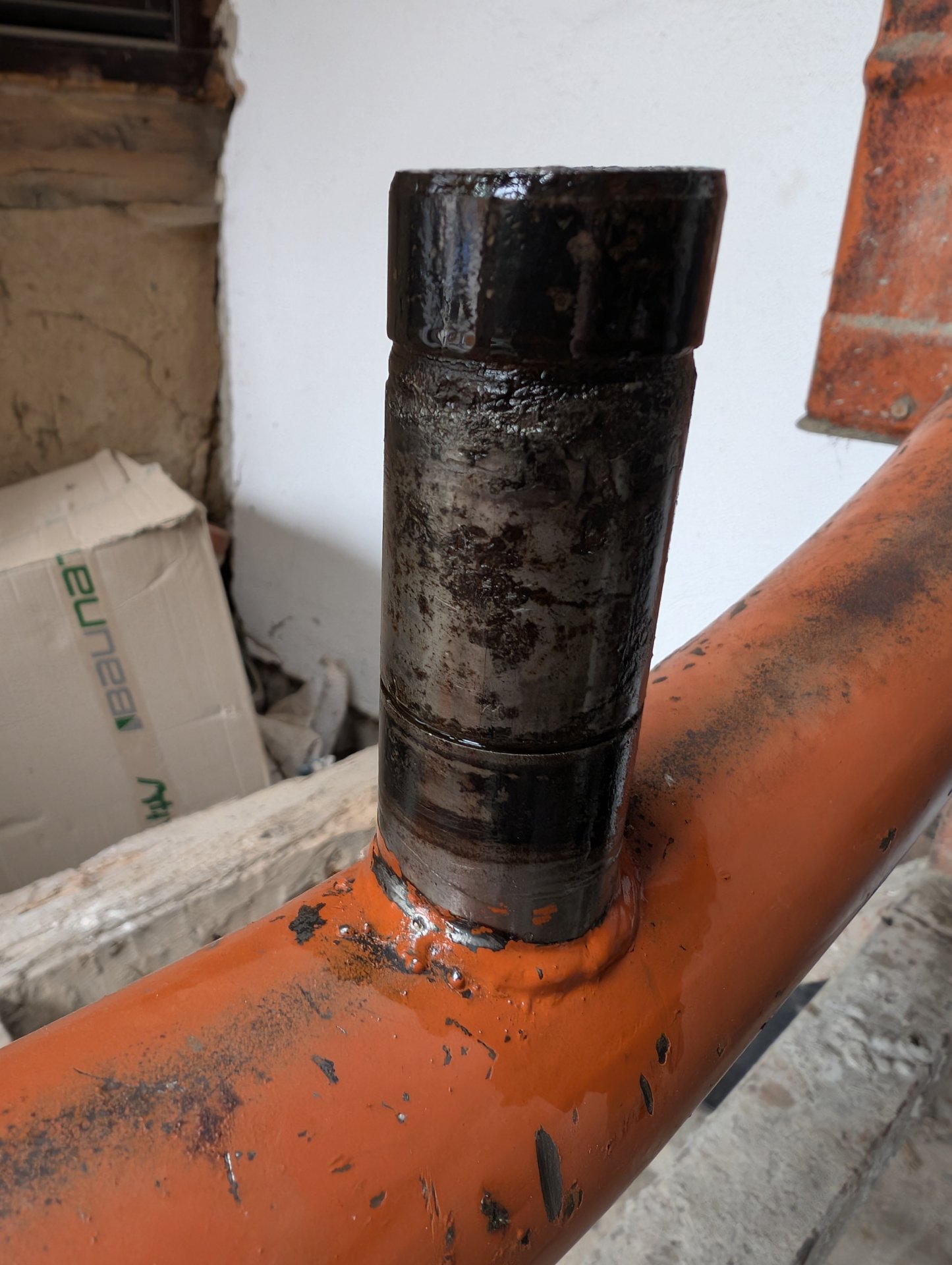

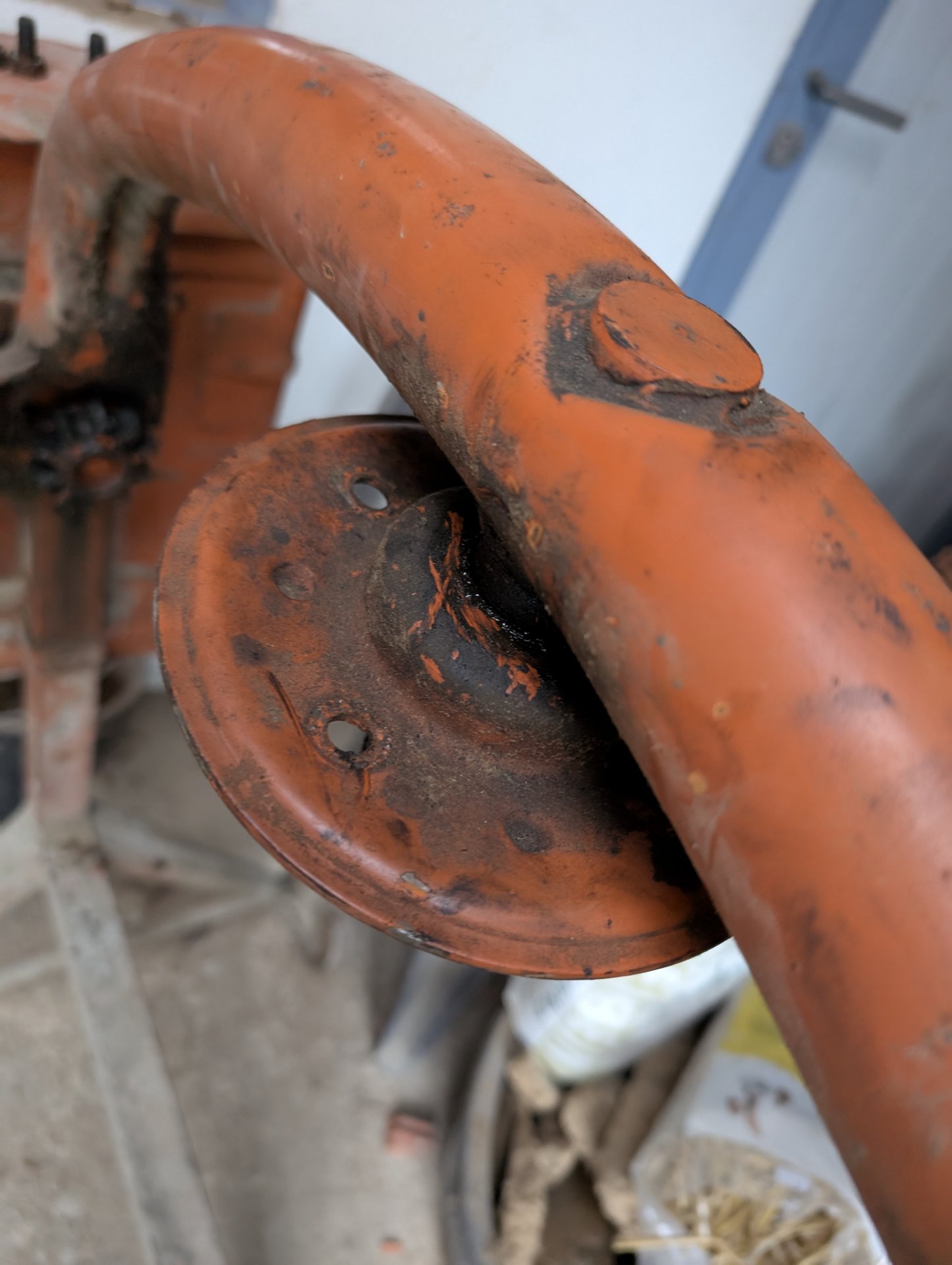

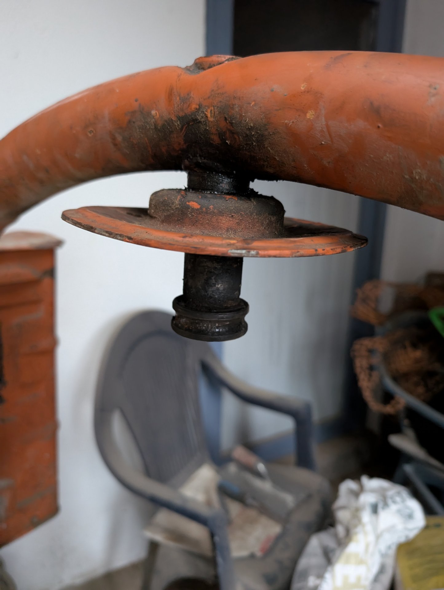

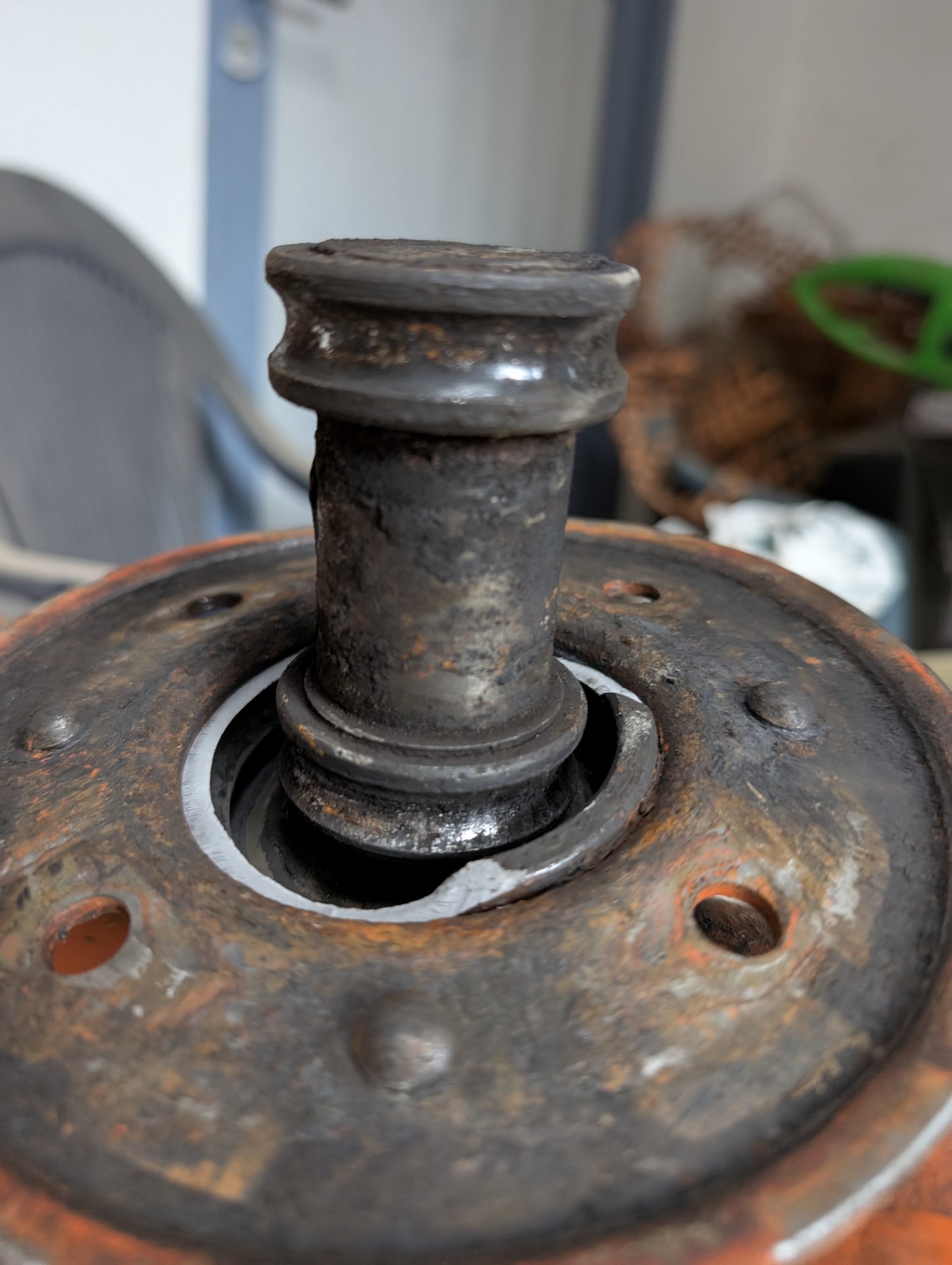

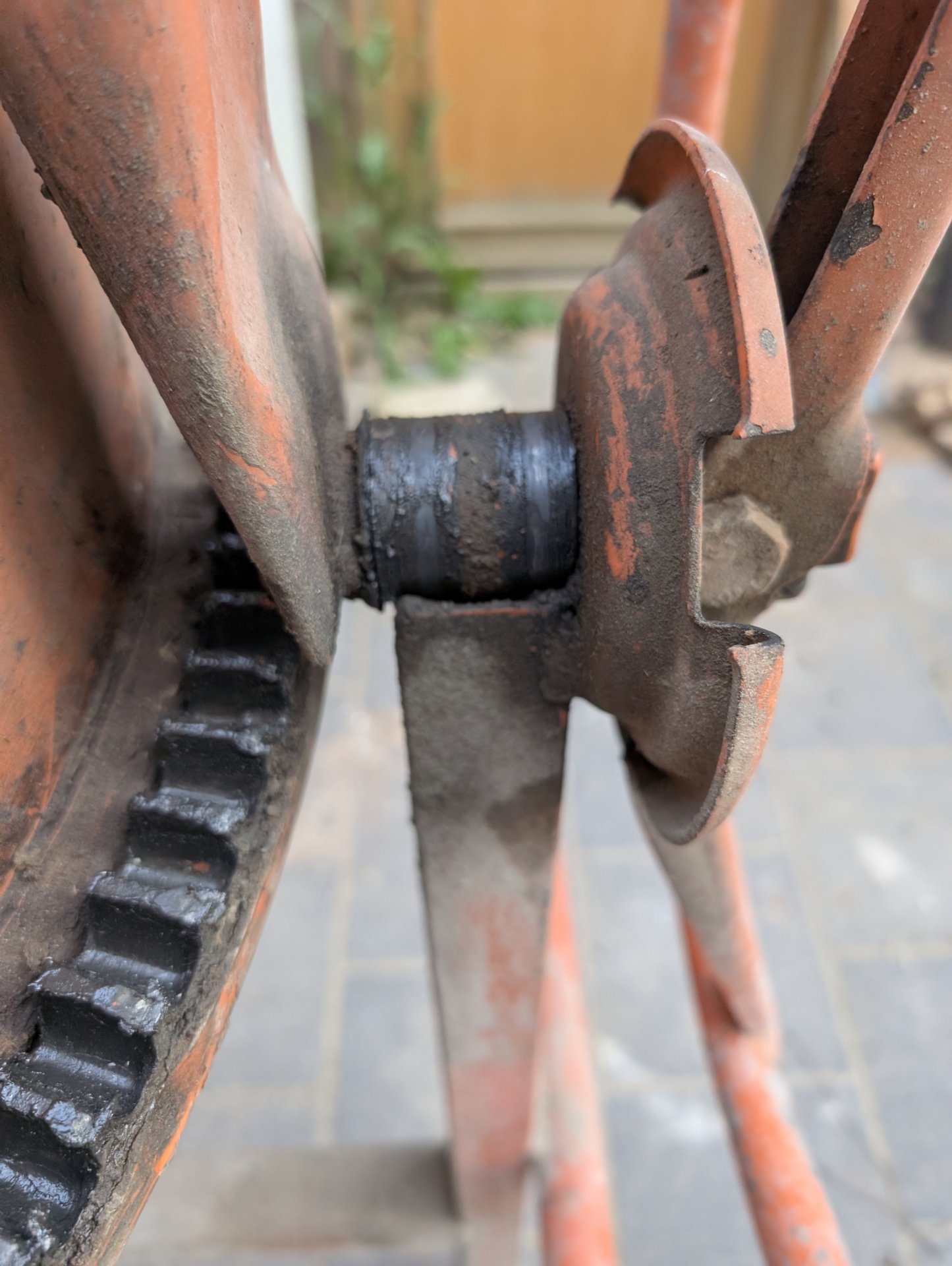

    Hab ihn auf bekommen.
    Am festen Teil das noch am Mischer ist, scheint ein ring abgebrochen zu sein.
    Keine Ahnung ob man den auch mit tauschen kann.
    Ein Lager war scheinbar nicht mehr wirklich existent, das andere ging beim öffnen kaputt.
    Siehe Bilder.
    Weiß jemand ob das nun so reparabel ist?
    Danke :)

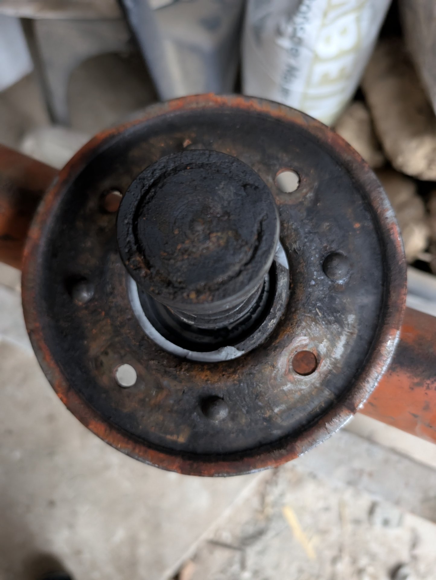

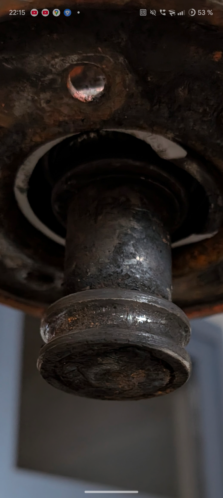

    Hab mir auch nochmal den Aufbau angesehen.
    Demnach muss ich ja alles auf diese Stange drauf stecken.
    Aber bei mir stecken ja scheinbar noch beide Innenringe der Lager drauf. Bekommt man die denn ohne Gewalt ab?

    Die Lager sind beide hin ...
    ... aber der Mischer sollte reparabel sein. Du brauchst die Maße der Lager (die sollten sich von den Überresten nehmen lassen) um passenden Ersatz zu beschaffen. Dann musst du "nur noch" die alten Lager ab- und die neuen dran kriegen. Passendes Abzieh- und Einpresswerkzeug in Kombination mit Wärme bzw. Kälte an den richtigen Stellen kann dabei helfen.

    Die wollen regelmäßig schon mit Nachdruck überzeugt werden, ihren Sitz zu verlassen.

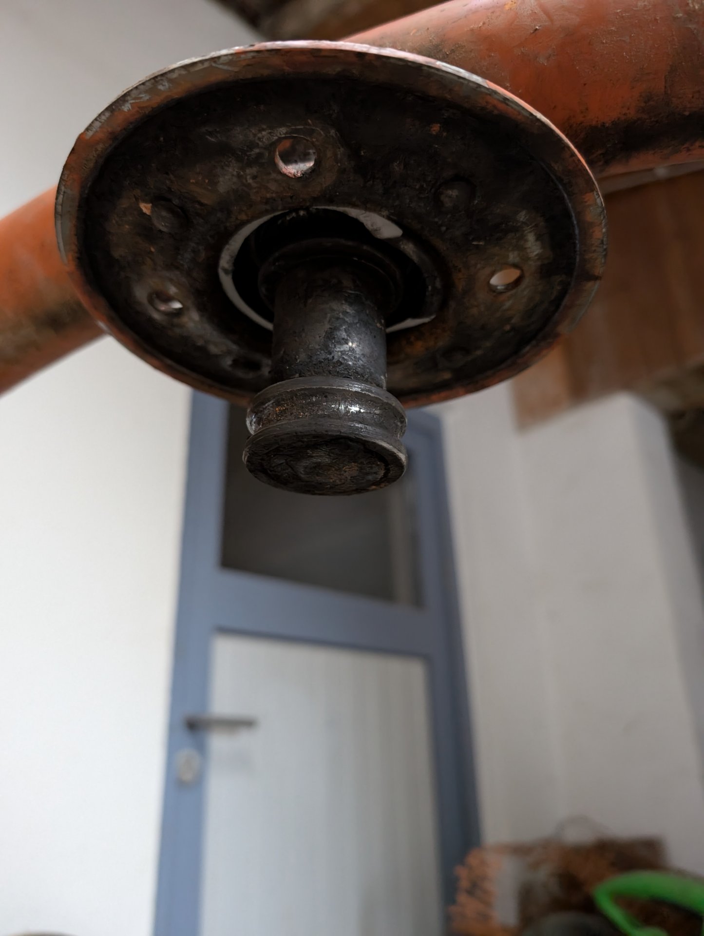

    Wunderbar.... das sind ja gute Nachrichten. Ich musste aber so mit Gewalt Arbeiten (Wärme + Keile), dass mir dieser Orangene Haltering jetzt völlig verbogen ist. Irgendwann ist dann das Lager gesprungen. Vorher war da aber schon einiges locker.
    Die Welle ist aber deutlich massiver bei den alten Teilen? Hab dort jetzt keine Schäden erkennen können.
    Dann würde ich morgen testen, ob ich die Lager vorsichtig abflexen kann ohne die Welle zu beschädigen (wie geschrieben dann abklopfen).
    Dann putze ich die Welle nochmal und schaue, ob alles gut aussieht. An der Trommel selbst hab ich nur die Reste raugenommen, die sah sonst gut aus.
    Dann würde ich einfach das vorgeschlagene Set kaufen.

    Oder bekommt man die Abdeckung wieder zurecht gebogen?
    Alles dann einfach mit Maschinenfett einfetten? Oder noch was anderes beachten dann?

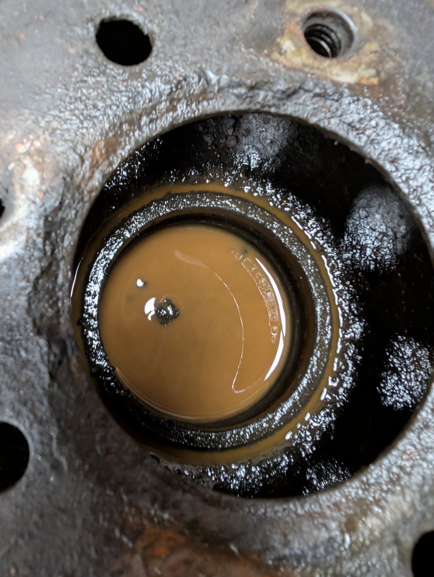

    Gibt's auch nur mit den Lagern. Aber musste die platte zerschneiden. War alles so festgesetzt.
    Nun liegt die Welle frei.
    Weiß jemand, wie man nun das Außenlager aus der Trommel bekommt?
