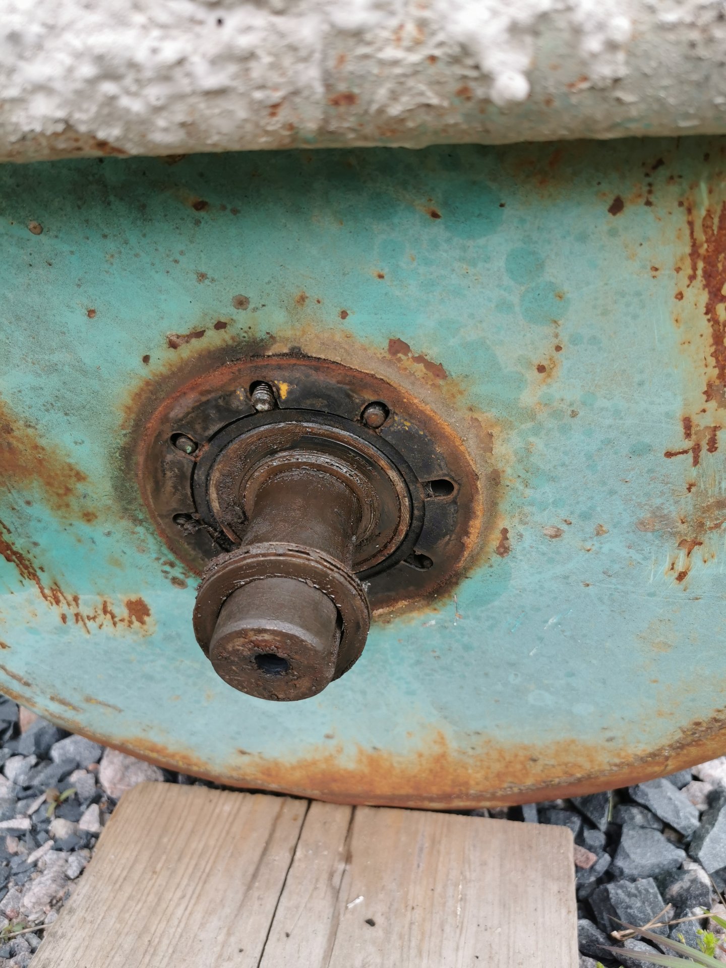

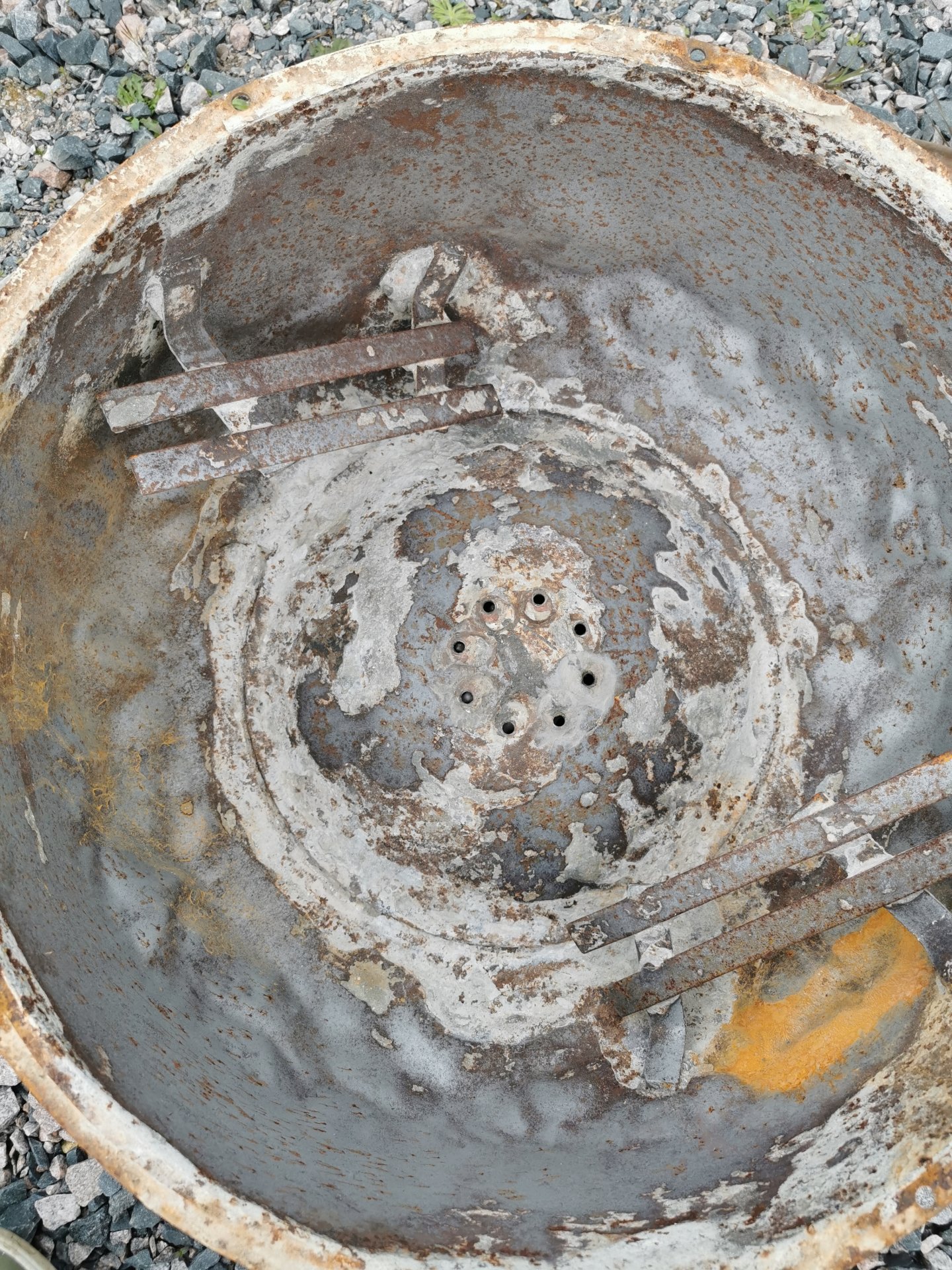

    Hallo liebe Leute,
    bin etwas Ratlos deshalb wollt ich hier mal fragen ob einer ne Idee hat.
    Ich hab eine alte Betonmaschine,
    Typenschild sagt Bauknecht.
    Jetzt wollt ich mal Ritzel und Lager wechseln, weil sie manchmal überspringt.
    Aber ich finde keine Lösung wie ich das Lager raus bekomme.
    Von der Trommel innen kommt man nicht dran...da sind nur Löcher für die Schrauben durch zu stecken...
    Danke.

    Sowas wird ja in der Regel reingepresst und kann nur ebenso entfernt werden. @simon84 du bist doch Fachmann für sowas oder?
  3. #3 simon84, 11.04.2021
    23.467
    7.017
    Ja ich kenne zwar die Maschine nicht aber vermute auch dass man das abziehen muss ein sprengring ist ja nicht sichtbar . Hat die Welle im Loch ein innengewinde ?
    es könnte auch sein, dass die Welle nur auf dem Kugellager steckt. Das müsste relativ leicht kommen wenn man zieht

    Ja das Loch an der Welle hat ein Innengewinde. Wenn die auf die Buchse gesteckt wurde wird da eine m10 zur Befestigung rein gedreht...
    Abzieher hab ich auch schon gedacht, aber wie soll man da ein Abzieher ansetzen? Keine Möglichkeit hinter das Lager zu kommen...

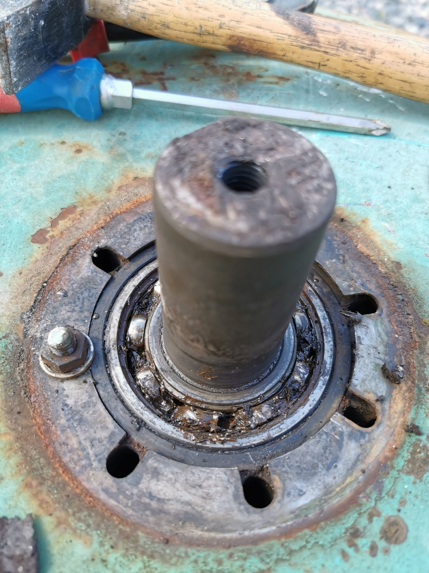

    Am inneren stützring vom kugellager würde ich es probieren
    das Kugellager wird ja so oder so ersetzt oder ?

    Ja klar soll ersetzt werden.
    Ist ausgeschlagen...das Teil ist bestimmt schon 30-40 Jahre alt. Aber Motor läuft wie ne Eins, Trommel ist auch noch gut und ich brauch in nächster Zeit öfters eine, und ne gescheite neue kostet auch paar Euro. Daher will ich die wieder ordentlich zum Laufen bekommen.
    Neues Lager und Ritzel und die sollte die nächsten Jahre wieder schnurren.

    Also ich hab kein schimmer wie ich da den Abzieher ansetzen soll... Ich komm da mit den Armen des abziehers garnicht ran...vllt.
    M8 oben rein Schrauben und die Welle versuchen raus zu ziehen?
    Wobei die muss ja fest sein, sonst würde beim drehen der Maschine ja die Trommel abfallen...

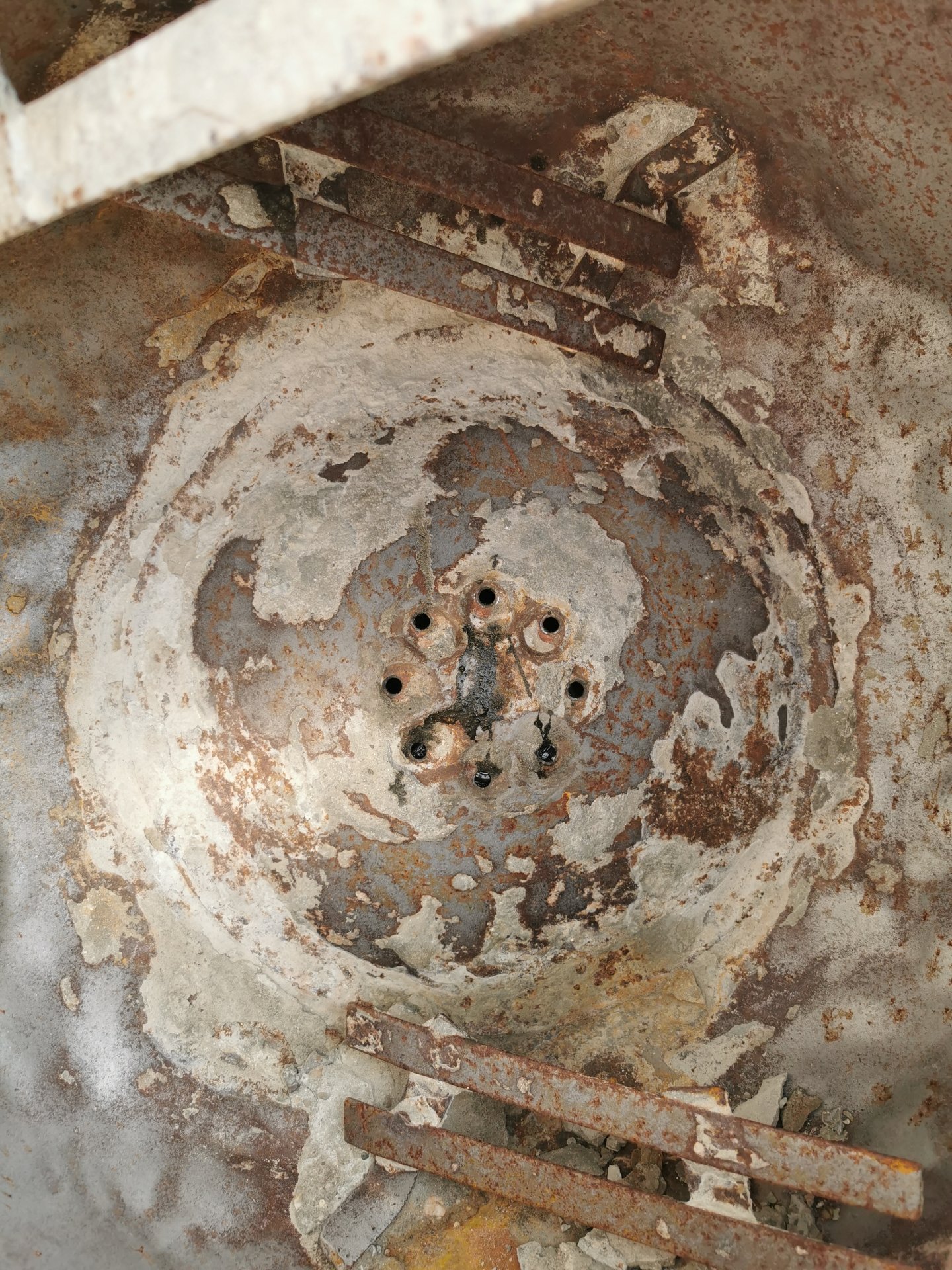

    Hast du denn mal ein Bild von der Rück-/Innenseite ? Wie sieht das aus, wenn du die letzte Mutter abmachst und das ganze Konstrukt mit der Welle und der der Mitnehmerscheibe komplett rausnimmst ?
    Wenn in der Welle ein Innengewinde ist, für mich immer ein Anzeichen, dass sie aus welchem Gehäuse/Verzahnung auch immer sie steckt, ziehbar ist.
    Dass das Kugellager von dieser Seite aufgeschoben wird, kann ich aktuell nur vermuten.

    Ist vllt. Von innen der blechdeckle zu entfernen wenn das einer ist... Wie haben die sonst das Gehäuse vom Lager da rein bekommen?

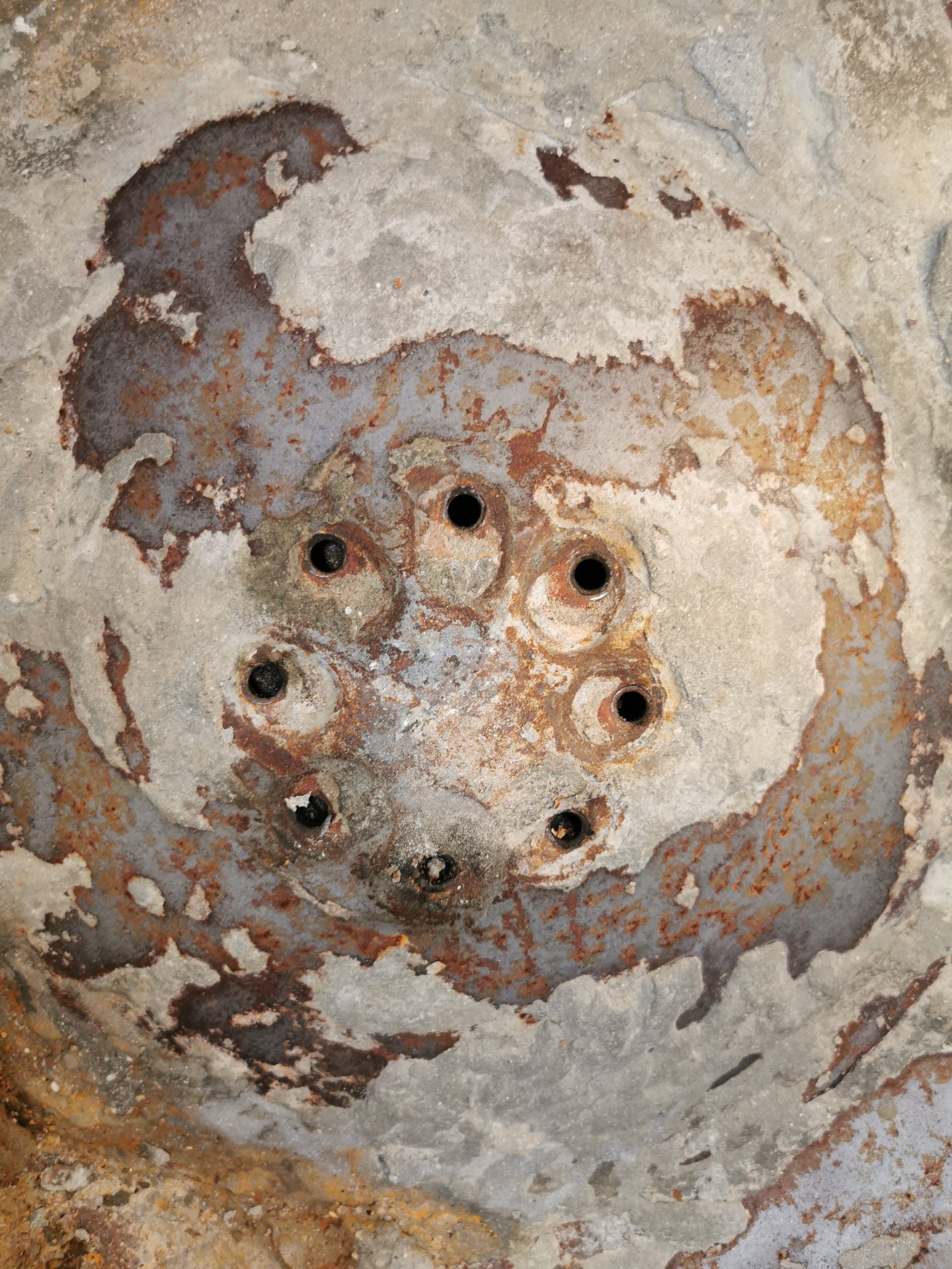

    Also ich hab jetzt die ganze Trommel auseinander... Von innen kommt man definitiv nicht an das Lager...ich frag mich echt wie die das zusammen gebaut haben früher.

    Hast du denn eigentlich schon ein passendes Lager dafür? Wie schaut das denn aus? Vielleicht hat man dadurch einen besseren Anhaltspunkt wo man ansetzen muss.

    Ne das wollt ich ordentlich messen, wenn das raus ist um gescheit zu messen...am ende passt das Lager nicht...

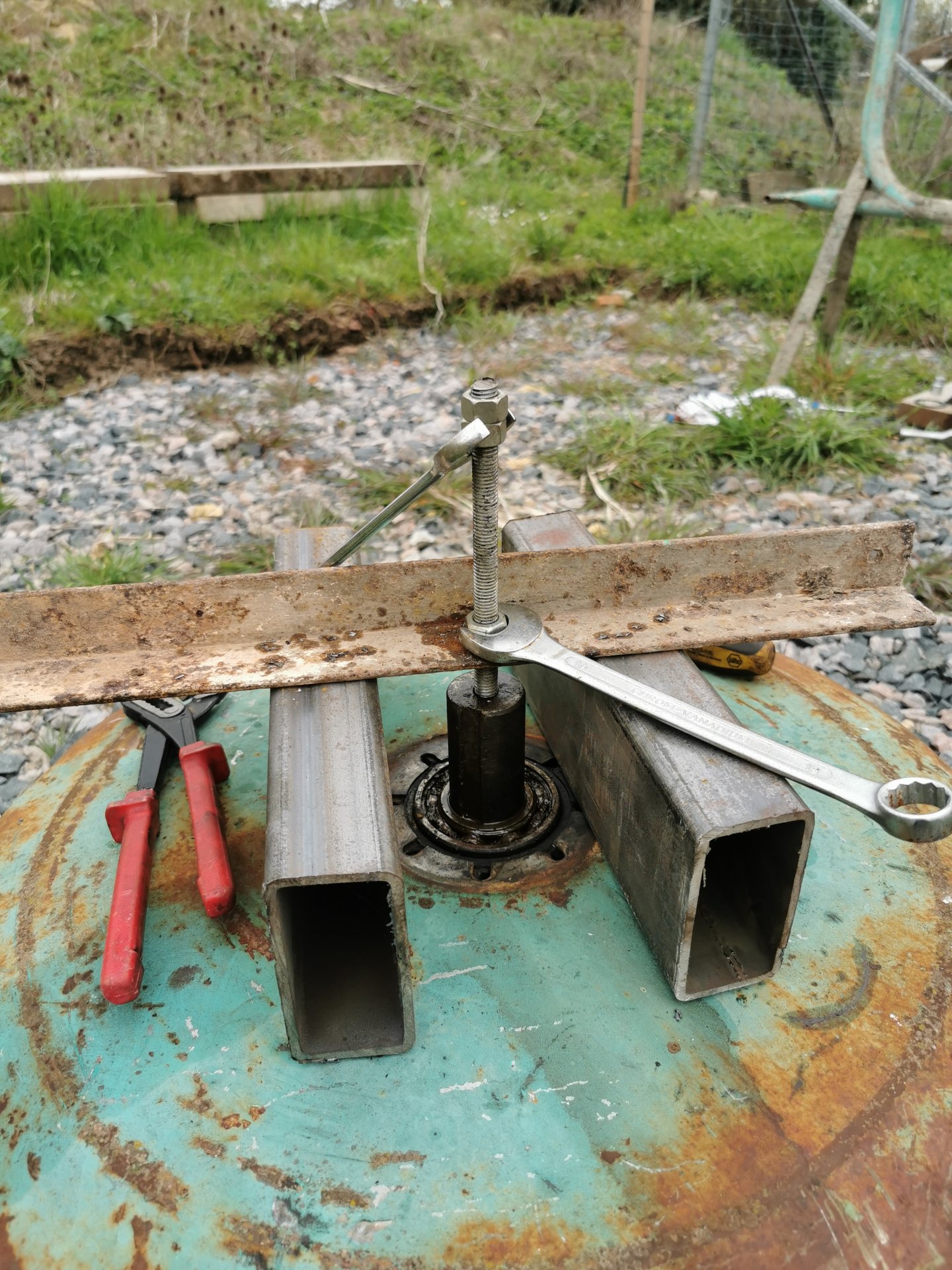

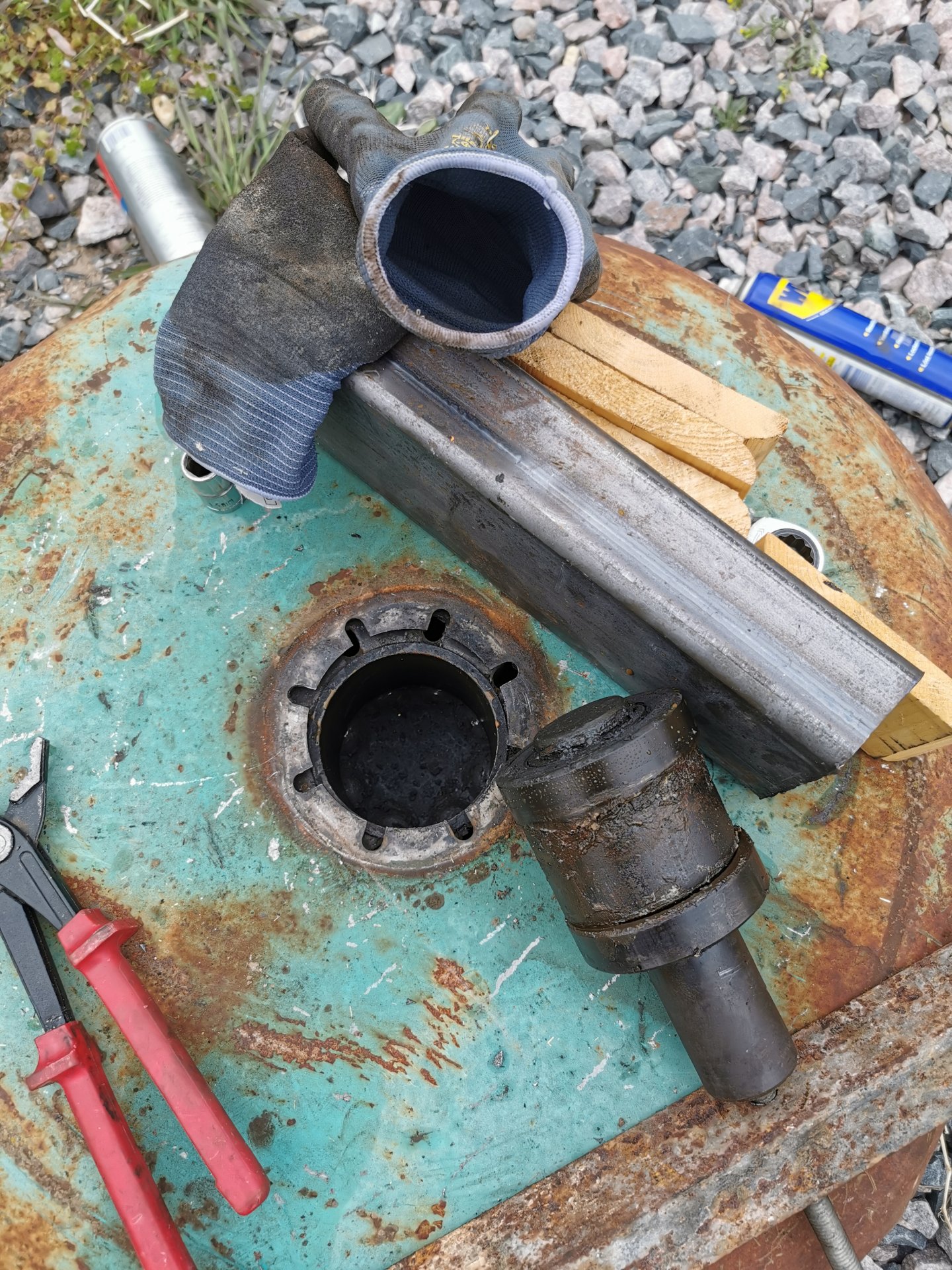

    Hab mir schnell mal was gebastelt und siehe da das Lager kommt

    Falls es jemand interessiert es ist geschafft

    Da es ja 2 Lager auf dem stillstehenden Achsstummel sind, muß man an Fest- und Loslager denken.
    Der Achsstummel sitzt lose im Kugellager. Das Kugellager sitzt fest in der sich drehenden Trommel, weil sich sonst der Lagersitz lockert.
