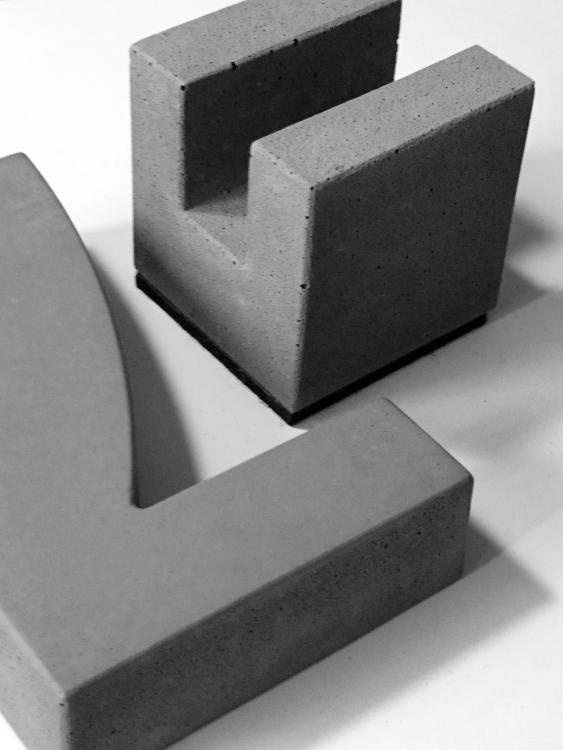

    ich will einen Sitzwürfel aus Beton gießen der die Maße 43 cm x 43cm x 43cm hat.
    Dafür soll eine Passform aus Holz angefertigt werden um den Beton hineinzugießen.
    1. Welche Art von Beton sollte man nehmen um Möbel zu gießen?
    2. Muss dem Ganzen noch Glasfasern zugeführt werden oder gibt es sogar Fertigmischungen?
    3. Wie bekomme ich eine glatte Oberfläche ohne Risse und Blasen? ( siehe Anhang )
    4. Wie bekomme ich das Möbelstück so stabil, dass nichts bröckelt oder gar abbricht?
    Ich würde mich sehr über hilfreiche Antworten freuen.
    Lg Julian

    ..bei dem angehängten Bild sehe ich kein abgeformtes Werkstück sondern einen Betonblock der fräs-und schneidetechnisch verändert wurde.
    Die grundsätzliche Frage: sollte man Möbelstücke überhaupt aus Beton herstellen?!

    Bei dem Bild geht nur um die Oberflächenstruktur.

    Ich sehe da ja eher eine paar feine Luftbläschen, die sich nicht von der Schalung gelöst haben. Super geschalt, ziemlich gut verdichtet und toll getrennt! Aber ob sich da nicht große Thermische Spannungen aufbauen und zu Rissen oder zur Spaltung führen?

    ...unter der Oberflächenbeschichtung.....sagt mein Röntgenblick :biggthumpup:
    Ernsthaft: wir können hier nur vermuten.
    Das fängt schon beim Material an....
    Die Nuten und die Abfasung vorne an der Ecke erscheinen mir gefräst/geschliffen.
    Insbesondere die Erstellung der Nut (relativ tief und nicht konisch) per Gussform erscheint mir zu aufwändig ...
    Vor Jahren hab ich mal kurz mit dem Guss von Betonboxen experimentiert.
    U.a. mit zwei Materialien, Oberfläche fein, Rest grober...
    Bei festen Formen hab ich es nicht geschafft, auszuschalen ohne dass irgendeine Kante mal nicht sauber aus der Form kam.
    Die Oberflächengüte war (teilweise) besser wie auf dem Bild.
    Ich habe damals aber nicht mit weichen Formen (Silikon) probiert.
    Das wäre vielleicht besser geworden.
    Ob mit einer Silikonform die Nut so gerade auszubilden wäre, da habe ich Zweifel.
    Vielleicht gehts ganz gut mit Silikonform und zweischichtigem Aufbau...
    Wie gesagt: Alles Vermutung

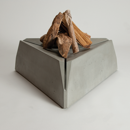

    die homogen erscheinende Matrix feiner Zuschläge, die leicht rauen Oberflächen mit nur wenig Luftporen lassen eine Justage Deines Röntgenblicks empfehlen. Mit guter Schalung, passendem Trennmittel und Feinbeton sind derartig filigrane Konturen kein Proble, siehe Fotos. Der Würfel hat eine Kantenlänge von 6 cm und die Formen Kantenradien < 0,2 mm. Es gibt auf solche Objekte spezialisierte Manufakturen, die können das einfach. Die beiden Objekte stammen aus einer, der Lagerfeuersockel auch.
    Du vermutest, ich habe keine Zweifel, dass solch fein konturierte Betonobjekte ohne Tricks direkt hergestellt werden können. Tricks gibt's aber immer. Weshalb vermuten, dass eine nicht besonders komplexes Objekt gefakt sein, wenn es auch ohne Fake geht?

    Wenn du 100% sicher bist dass das Teil in einem Guss erstellt wurde, warums schreibst du es dann nicht gleich!?!
    Das 6 cm Würfelchen halte ich für ein schlechtes Beispiel:
    Das Werkstück ist deutlich kleiner, die Form deutlich einfacher und die Oberfläche ist deutlich schlechter...

    Das Geheimnis ist, dass die 3 Faktoren Beton (bzw. Mörtel) - Trennmittel - Schalung optimal aufeinander abgestimmt sein müssen. Dann bekommt man, mit dem notwendigen Know How, auch so etwas zielsicher hin.
