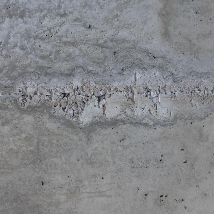

    die Wanne ist gegossen, habe sie mal begutachtet und folgende Stelle gefunden:
    Ist die Oberfläche so in Ordnung oder muss da was getan werden?
    Tiefe, der Löcher so ca. 1cm so weit ersichtlich.
    Länge dieser Steinsammlung so ca. 25 - 30cm.

    Leichte Ausblutung. Wenn diese nicht tief, sondern nur oberflächlich ist, kein Problem.
    Wenn das die einzige Fehlstelle ist, der richtige Beton verbaut und der Beton gut nachbehandelt wurde, sollte das gut sein.
    Wie sieht denn der Wandfuß am Übergang zur Bodenplatte aus ?

    Gibt noch 2-3 kleinere Stellen, das war die Größte. Ist bisher immer an den Nahtstellen der Schalung.
    Was meinst du damit?
    Da hab ich jetzt kein Foto, aber beim Betonieren ist unten ein bisschen "Suppe" rausgelaufen. Ich würde sagen gut, oder willst du auf was Bestimmtes hinaus?

    Der Beton muss nach dem Einbau ein paar Tage vor Austrocknung geschützt. Steht alles in dem Link aus Deinem anderen Thread.
    Ja, der Boden-Wand-Anschluss ist ein kritischer Punkt, da hier Entmischungen des Betons (einbautechnisch, falsche Körnung, Schalung undicht etc.) im Bereich der Fugeneinlage auftreten können, die zu Undichtigkeiten führen können.

    Solche Ausblutungen sehe ich am Übergang nirgends, da ist alles glatt, aber ich denke, ich mache da noch viele Fotos, bevor die Dämmung dran ist.
