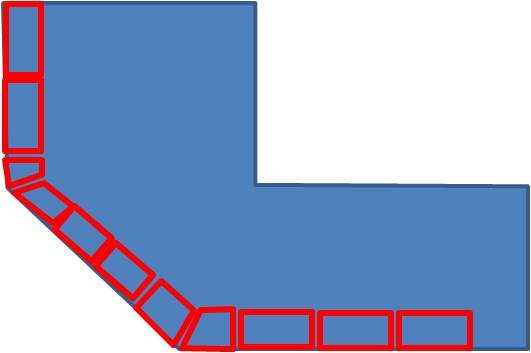

    wir machen gerade eine Einfassung des Weges ums Haus. An bestimmten Bereichen eben aus Betonpalisaden
    (12cm breit/18,7cm tief/60cm hoch), da die Einfahrt hier ca 30cm abgesenkt zum Weg kommen wird.
    Mein Wunsch wäre es, keinen schrafen 90Grad-Knick des Weges zu machen, sondern diesen 45Grad abzuschrägen,
    wie auf dem Bild zu sehen (Bitte nicht über meine Zeichenkünste beschweren :e_smiley_brille02: )
    Meine Frage ist, wie kann man die Palisaden schräg abschneiden, so dass es auch noch gut aussieht!?
    Man müsste die Dinger ja über die gesamten 60cm abschrägen....
    Ich denke mir, wenn ich hier mit der Flex rangehe, werde ich einen Versatz bekommen, da ich die Palisade von 2 Seiten schneiden muss (Aufgrund der Dicke)
    welchen man natürlich stark sehen wird...
    Habt ihr vielleicht eine Idee, oder könnt mir Tips geben?

    Mach doch statt 2x45° einen Bogen (Viertelkreis) und schon brauchst du nicht mehr schneiden und besser sieht's wahrscheinlich auch aus.:winken

    Hab vergessen zu erwähnen, dass wir gerne Blockstufen an die Palisaden angebracht hätten, als "Treppe", umd die 30cm Höhenunterschied zu überbrücken...
    Das würde dann mit einem Viertelkreis nicht mehr funktionieren....
    Die Stufen würden bisang im Bild unten und an der Schräge angebracht werden.

    Lass dir die Palisaden von einem Steinmetz schneiden.
    Auf deren großen Sägen ist das kein Problem...

    Danke für den Hinweis.....war gestern bei einem...der sagte es ist kein Problem, kann man schneiden :)
    Damit kann es endlich weitergehen :)
