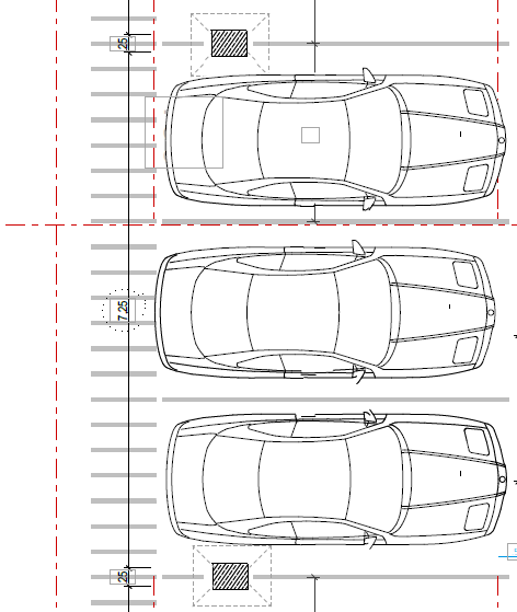

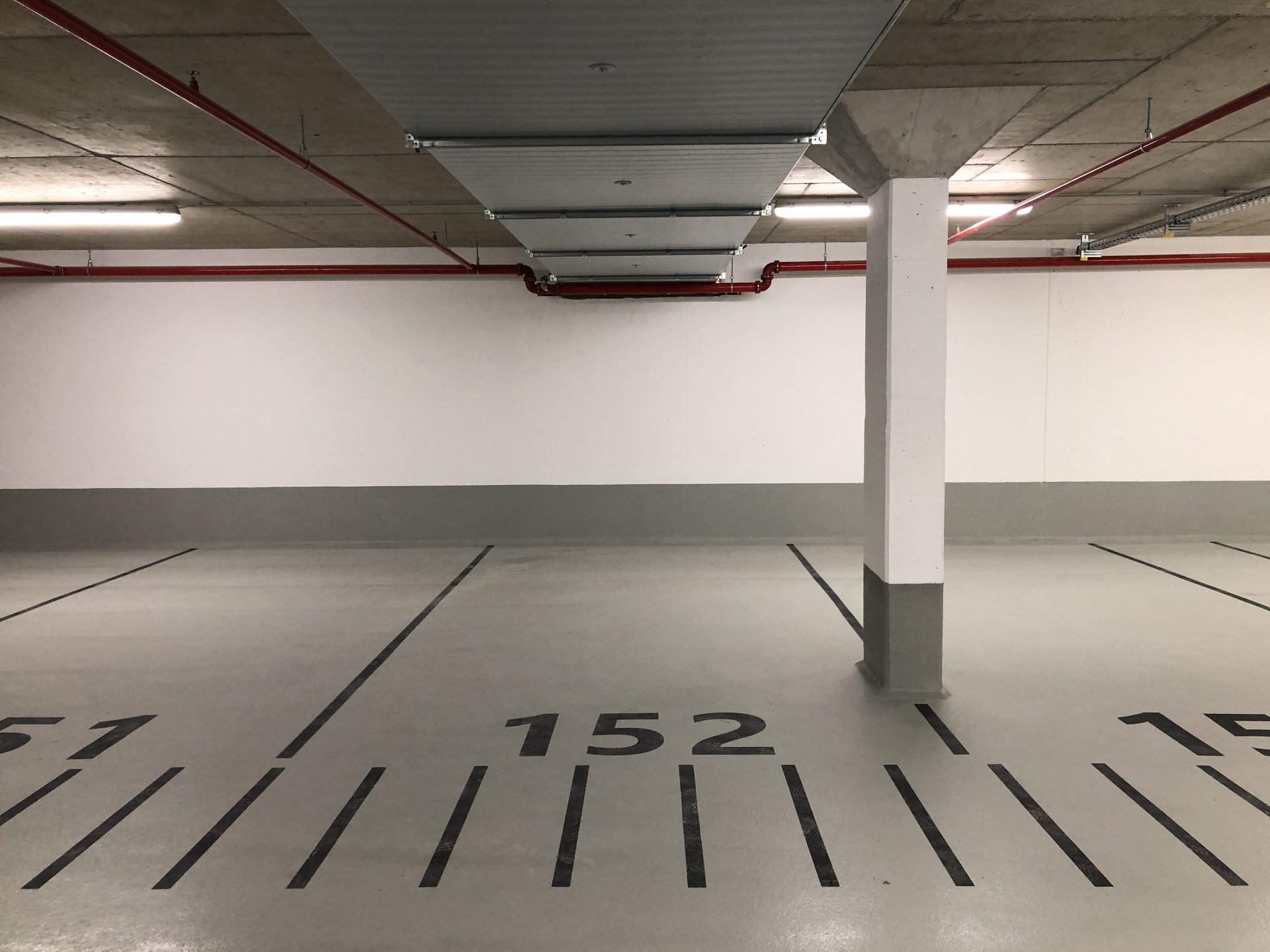

    ich habe in Hannover eine Eigentumswohnung und einen Tiefgaragenstellplatz erworben. Der Stellplatz ist noch nicht abgenommen, jedoch bereits zugänglich. Ich konnte ihn bereits in Augenschein nehmen und vermessen.
    Ich frage mich, ob der in den Stellplatz hineinragende Betonpfeiler 1. mit der Niedersächsischen Garagen- und Stellplatzverordnung vereinbar ist - ich würde nein sagen - und 2. eine nicht unerhebliche Beeinträchtigung der Gebrauchstauglichkeit des Stellplatzes darstellt. Letzteres wird man nur durch einen Ein-/Ausparkversuch feststellen können.
    In der GaStplVO heißt es dazu...
    im Übrigen genügt eine Breite
    1.
    von 2,50 m, wenn auf beiden Längsseiten im Abstand von bis zu 0,10 m Bauteile oder Einrichtungen vorhanden sind,
    2.
    von 2,40 m, wenn nur auf einer Längsseite im Abstand von bis zu 0,10 m Bauteile oder Einrichtungen vorhanden sind,
    3.
    von 2,30 m, wenn auf beiden Längsseiten im Abstand von 0,10 m weder Bauteile noch Einrichtungen vorhanden sind.
    So wie ich das sehe, ist eine Breite von mindestens 2,40 m im Bereich des Pfeilers erforderlich. Oder liege ich falsch?

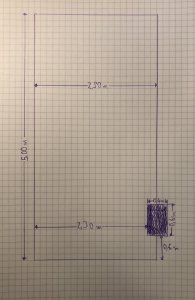

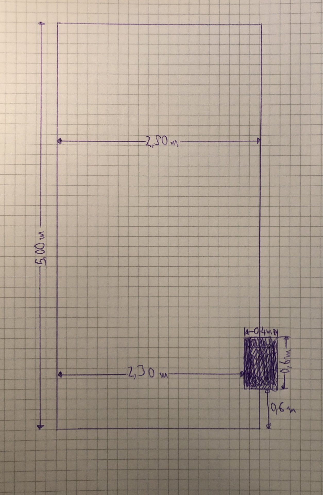

    Danke @Fred Astair ich hatte in der Skizze 2,30 gelesen. Hatte ich wohl falsch interpretiert.
    Prinzipiell ist die Argumentation dass an der Stelle mit dem Pfosten mindestens 2,40 Lichte durchfahrtsbreite sein müssen nachvollziehbar, so würde ich das auch sehen.
    allerdings ist das rechtlich eine ganz andere Geschichte.

    Um das noch mal aufzuklären:
    Dein Stellplatz hat im Bereich der Autotüren eine Breite von 2,50 m
    Dein Stellplatz hat auf Höhe Radsatz einseitig eine eingeschränkte Breite von 2,30 m.
    Bei den Mindestbreiten lt. Verordnung geht es vor allem um die seitliche Öffenbarkeit der Türen.
    Lt. Verordnung könnte der Verkäufer jetzt auch ganz hart argumentieren dass im Bereich der Türen gar keine seitlichen Einschränkungen vorliegen und er dir einen Platz von 2,30 m Breite schuldet und du mit den 2,50 m im Mittelteil gut bedient bist.
    Dagegen kannst du argumentieren dass bei einseitiger Einschränkung durch den Pfeiler eine Stellplatzbreite von 2,40 m geschuldet ist zzgl. einem Sicherheitsabstand von 10 cm zwischen deinem Stellplatzrand und dem Pfeiler.
    Beide Seiten hätten somit nachvollziehbare Argumente für den Richter vorgetragen.
    Es braucht also nicht die ganz harte Linie sondern etwas Verhandlungsgeschick damit Bauträger verhandlungswillig bleibt und das ganze nicht vor Gericht landet und mit 1.000 EUR Minderwert abgeurteilt wird.

    Ihr Stellplatz hat eine Breite von 2,50 m. Gemäß Stellplatzverordnung dürfen auf beiden Seiten Bauteile oder Einbauten von insgesamt 0,20 m vorhanden sein, um das o.g. Mindestmaß zu wahren.
    Es befindet sich in Ihrem Fall aber nur auf einer Seite ein Bauteil (Stütze) mit einem Maß von 0,125 cm.
    Im Bereich der Stütze verfügt Ihr Stellplatz - unserem aktuellen Aufmaß zufolge - über eine Breite von 2,375 m und liegt damit um 7,5 cm über den Anforderungen der GaStplVO.
    Eine Einschränkung der Türöffnungsbewegung des Fahrers ist aufgrund der nicht mittigen Anordnung der Stütze nicht gegeben.

    • Die Pfeiler sind 40 cm breit und nicht 25, wie vom Bauträger behauptet. Somit ragt der Pfeiler rechts auch 20 cm in meinen Platz, wie auf meiner Skizze gezeichnet. Ob die breiteren Pfeiler den Weg in die Baugenehmigung gefunden haben, ist mir nicht bekannt. Anhand der Ausführungen des Bauträgers würde ich sagen: Nein
    • Die Argumentation sowie Interpretation der GaStplVO des Bauträgers halte ich persönlich für falsch
    • In der Niedersächsischen GaStplVO ist nicht definiert, ob die maximale Breite, das Achsmaß oder die lichte Breite des Stellplatzes gemeint ist
    • Diverse Publikationen von Fachverbänden (TÜV Süd, BVS) beziehen sich aber immer auf die lichte Breite
    Ich gehe von folgenden Schwierigkeiten bei diesem Stellplatz aus:
    • Einparken erschwert, weil zum Betonpfeiler ein Sicherheitsabstand eingehalten werden muss
    • Aussteigen erschwert, weil Stellplatzbreite nicht voll nutzbar - man kann natürlich leicht schräg reinfahren, aber das ist m.M.n. nur ein Tropfen auf den heißen Stein
    • Durchgangsbreite auf Höhe der Säule eingeschränkt
