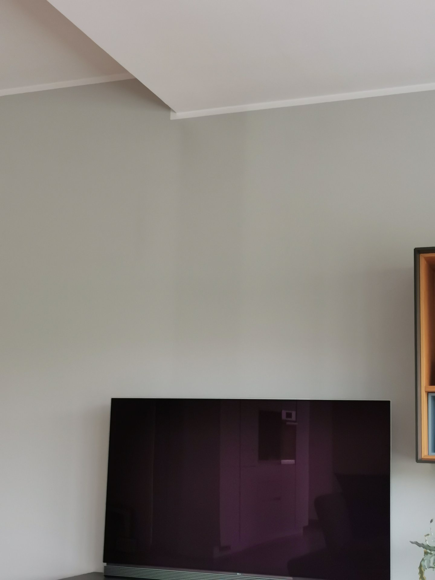

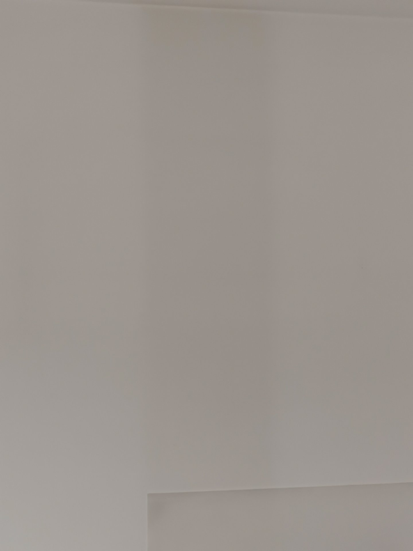

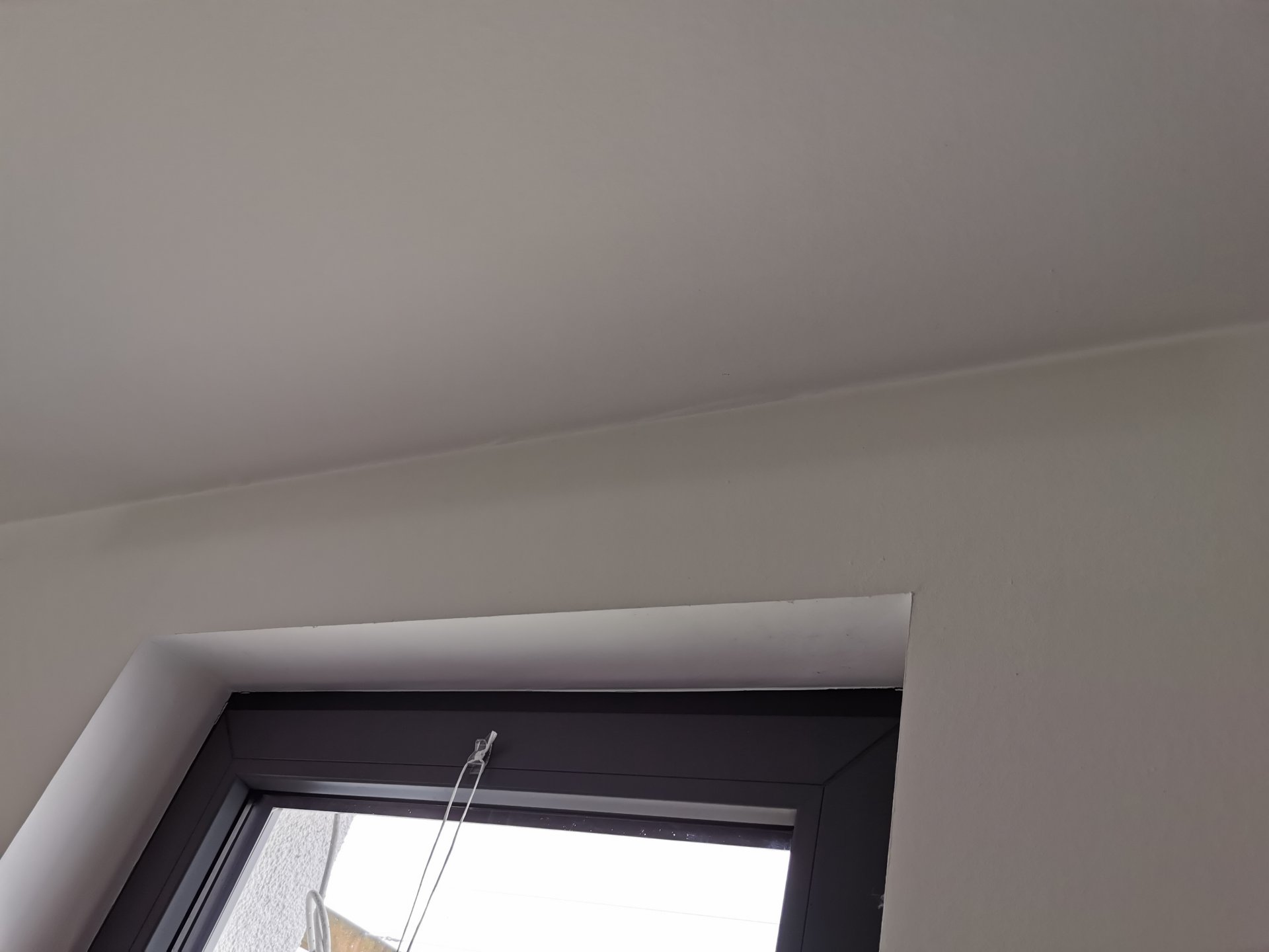

    Unser Haus wurde vor knapp 8 Jahren gebaut und ist ein Musterbeispiel für Pfusch am Bau. Bis auf den Estrich wurde so ziemlich alles versaut, was man nur versauen kann. Wenn jemand ein Buch zu dem Thema schreiben möchte, er hätte hier das perfekte Anschauungsobjekt ;)
    Egal... wir haben jetzt bemerkt, dass sich seit einiger Zeit, sämtliche Betonpfeiler und Fensterstürze deutlich sichtbar abzeichnen. Hat jemand eine Idee, was der Grund dafür sein könnte?
    Die Bauweise ist Ytong 43,5, dann mineralischer Innenputz und darauf Malerflies gestrichen. Bilder anbei. IMG_20230211_102704.jpg IMG_20230211_102726.jpg IMG_20230211_104522.jpg

    wenn Farbe, Malervlies und Oberputz dieselben sind für Wand und Pfeiler bleiben nur die Möglichkeiten:
    Pfeiler scheint durch -> schliesse ich aus
    Pfeiler ist komplett nass -> eher nicht
    Pfeiler hat andere Temperatur -> das sehe ich eher als Grund
    Sind einzelne Wandflächen kälter, wird bei unzureichender Raumbeheizung sich dort mehr Feuchtigkeit niederschlagen und mehr in der Luft herumfliegender Schmutz dort absetzen. Dann erscheint diese Fläche dunkler mit der Zeit.
    Wenn es tatsächlich keine Aussendämmung am Haus gibt, werden die Pfeiler und Stürze partielle Wärmebrücken darstellen.

    Man kann die Oberflächentemparaturen leicht messen…
    Es liegt nur daran…

    Danke für die Einschätzung. Die Räume im Haus sind, außer im Schlafzimmer, nie unter 20 Grad warm/kalt, aber das mit der Außendämmung könnte tatsächlich das Problem sein. Da wir überall Risse in der Fassade haben (lt. Gutachten wurde ein falscher Putzgrund verwendet und die Deckenplatten nicht ausreichend entkoppelt), wird im Frühjahr die Fassade saniert und bekommt dann ein zusätzliches WDVS.
