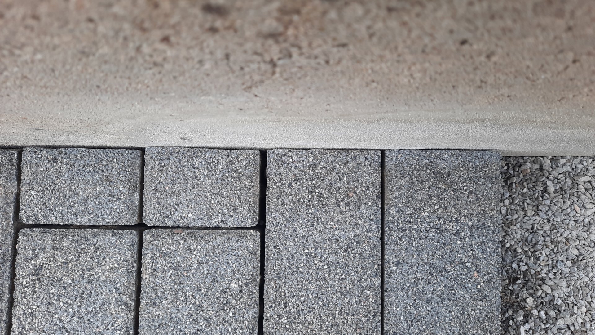

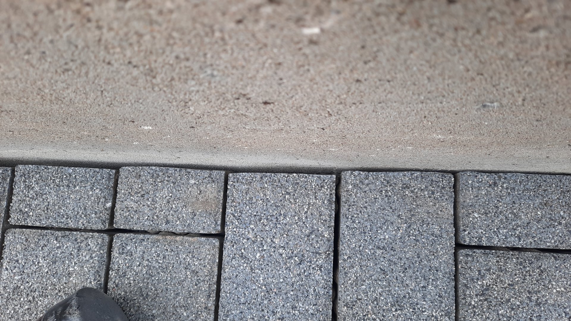

    vor etwa 6 Jahren hat ein GaLa Bauer meinen Stellplatz samt Zufahrt gepflastert. Mir ist nun aufgefallen, dass auf Höhe der Pflastersteine ein Bereich von der Betoneinfassung ausgebrochen ist, welche ebenfalls vor 6 Jahren erstellt wurde (siehe anderer Beitrag).
    Ich musste ein Teil der Steine entfernen um die defekten Stellen der Wand freizulegen und ausbessern zu können. Nun ist mir beim Wiedereinsetzen der Steine aufgefallen, dass hier so gut wie kein Abstand zur Betoneinfassung vorhanden ist. Teilweise liegen die Steine auch direkt an der Wand.
    Ich frage mich nun natürlich ob dies so richtig ist oder ob es bei solchen gepflasterten Flächen Vorschriften bzgl. des Abstands zur Einfassung gibt?
    Weiterhin stellt sich dann natürlich auch die Frage, ob die Steine, durch Ausübung von Druck beim Ausdehnen, den Schaden an der Betoneinfassung mitverursacht haben könnten?

    Ich würde aber sagen, dass dort die übliche Fugenbreite gilt. Also 5mm Fuge in der Fläche macht 5mm Fuge an der Einfassung.

    Okay, aber auch die 5mm sind ja, zumindest nicht überall, wirklich eingehalten.
    Bei den Fläschen die ich bisher selbst gepflastert habe, habe ich zur Einfassung hin immer ca. 1,5cm Luft gelassen und den Spalt mit Split aufgefüllt.
