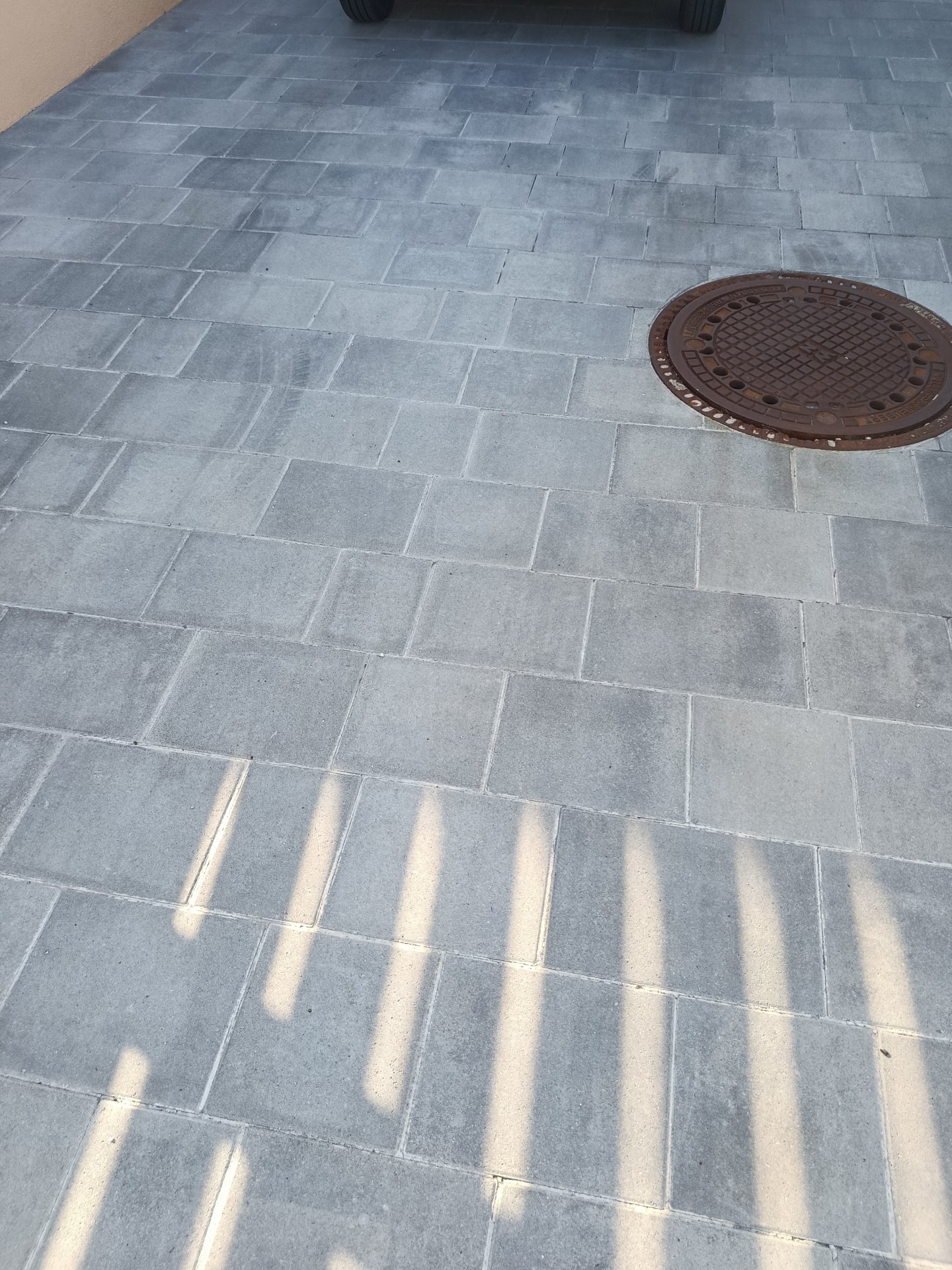

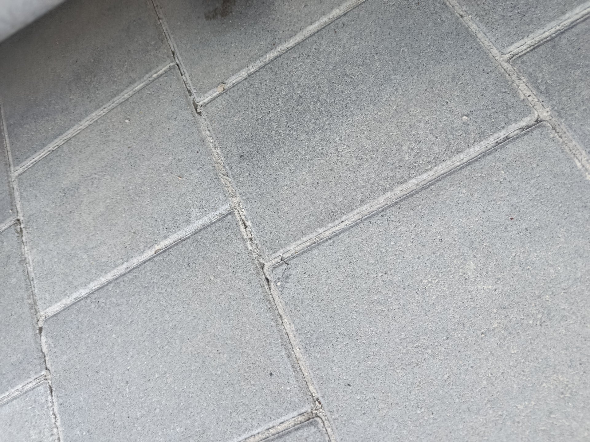

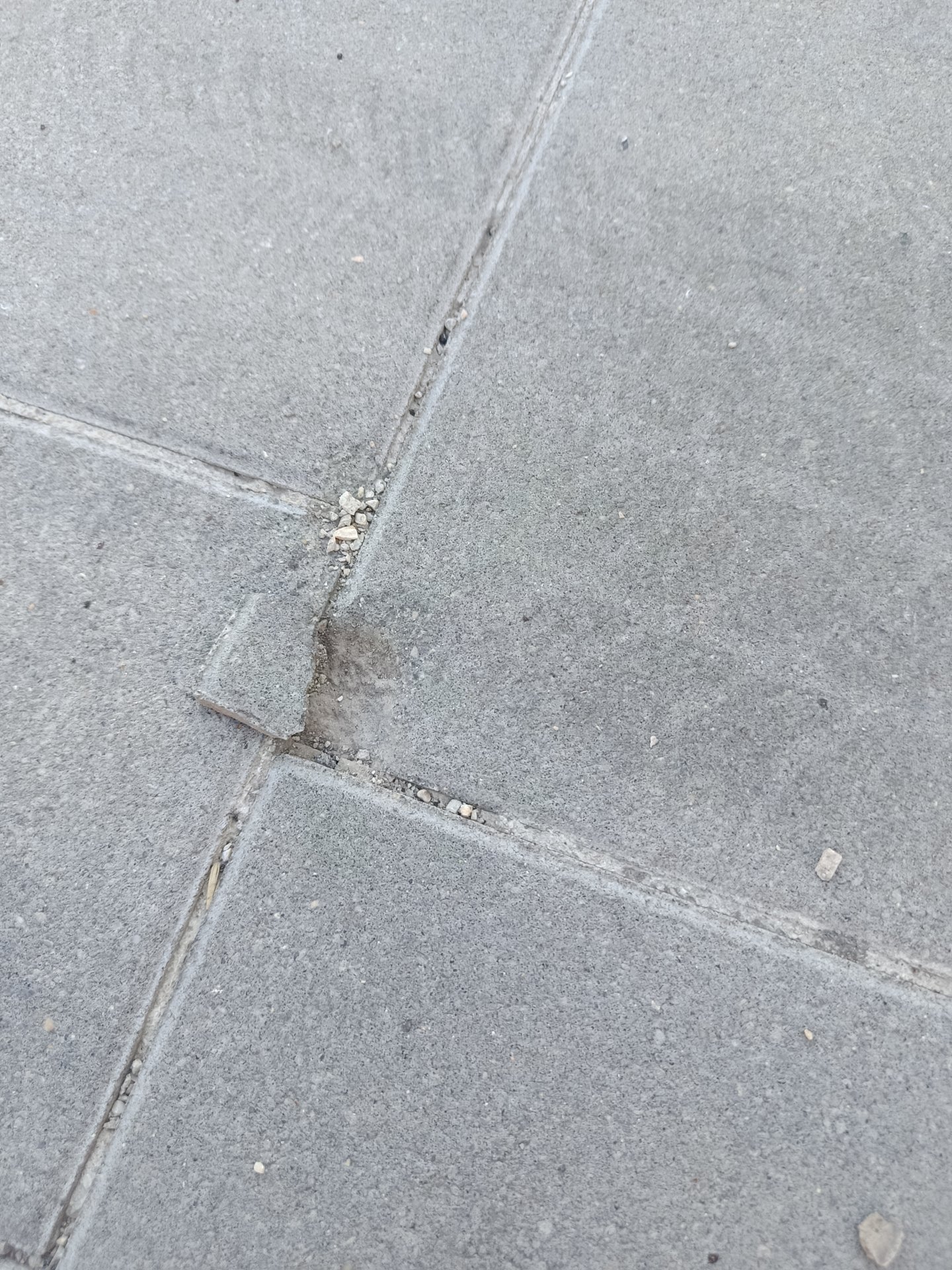

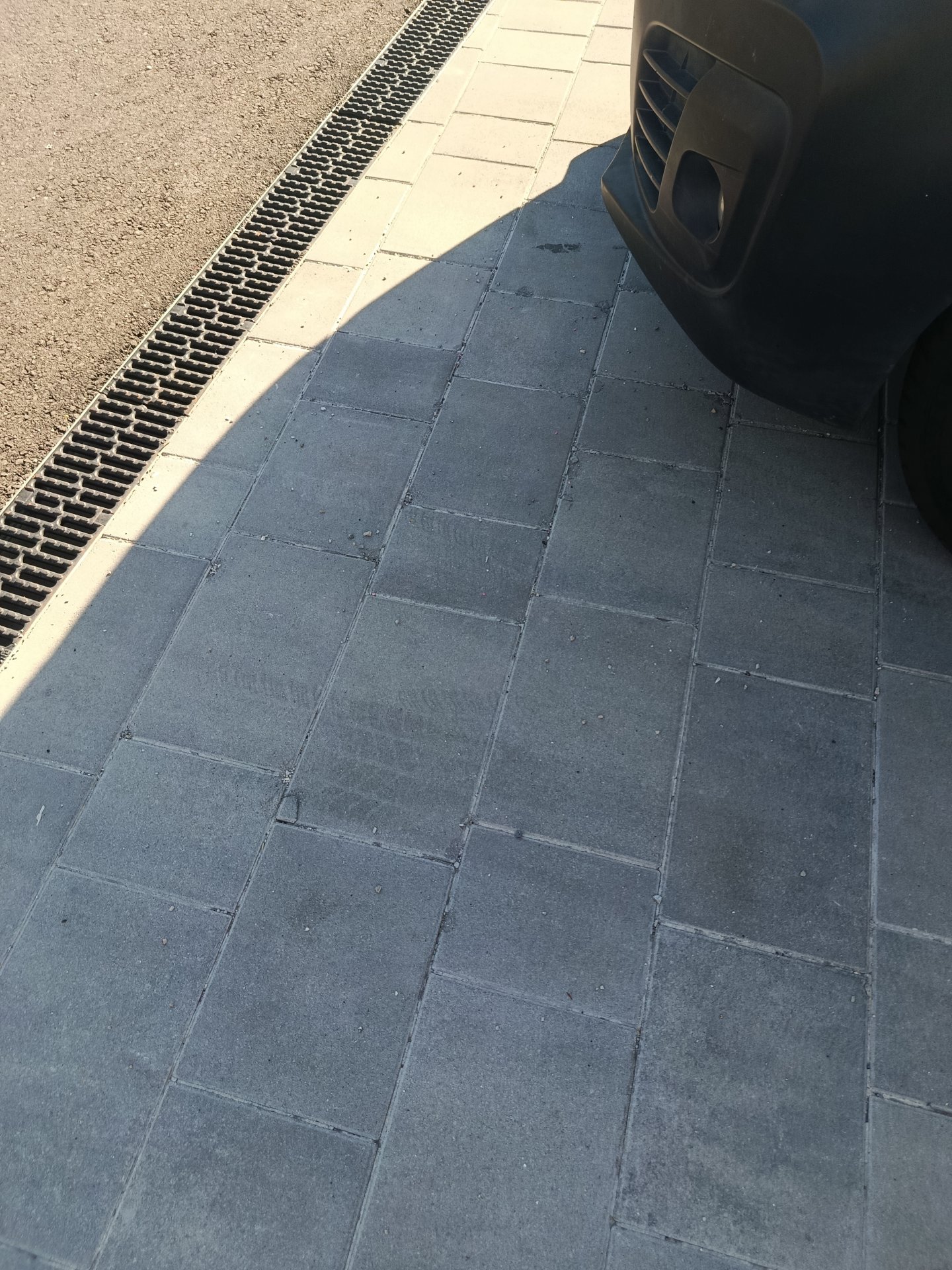

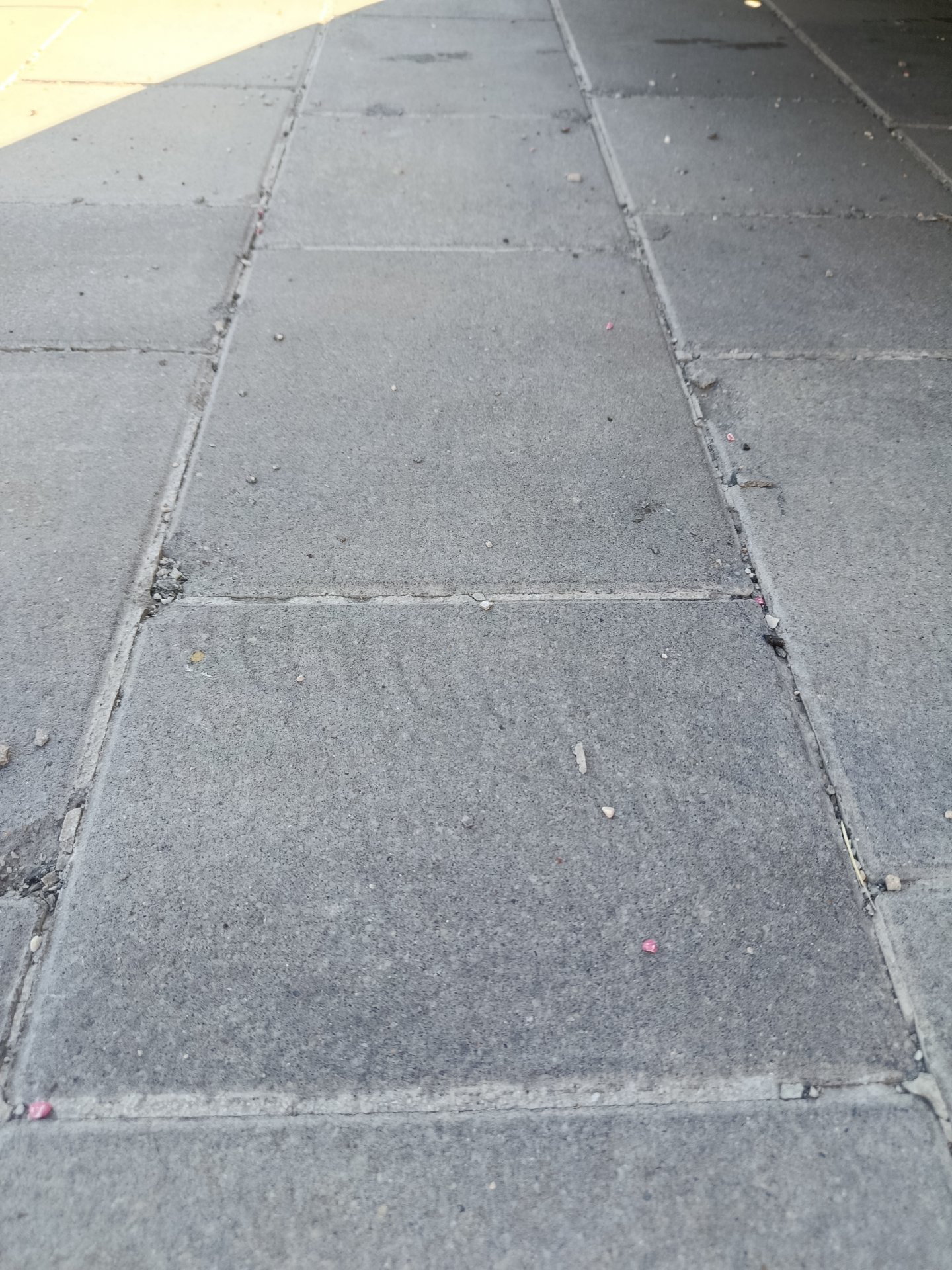

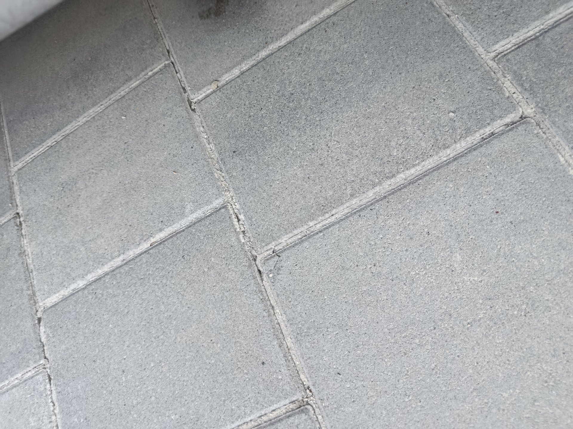

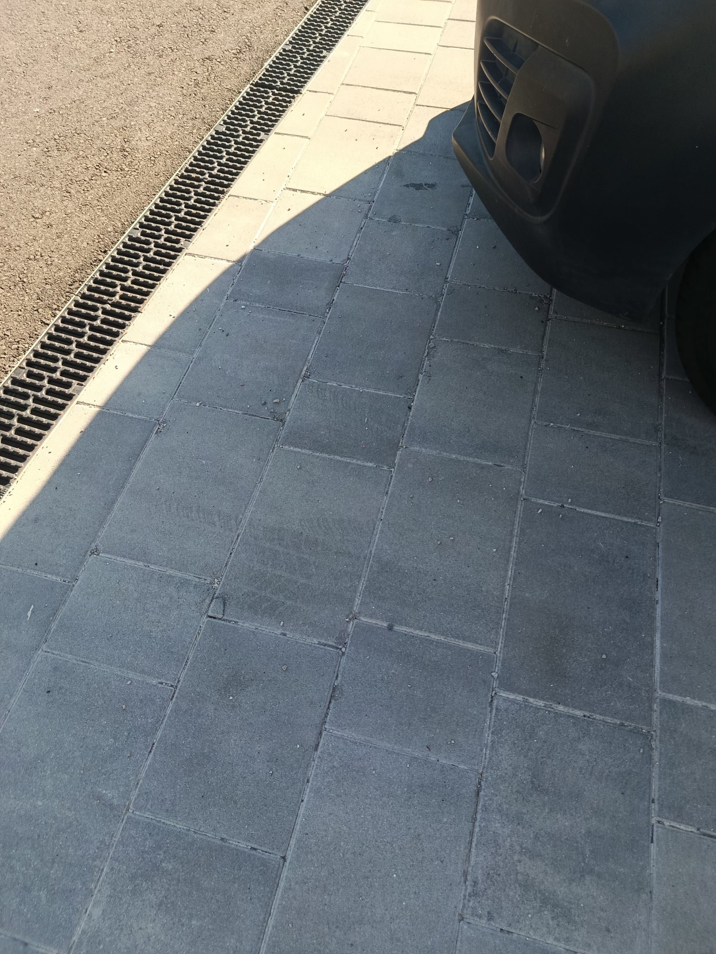

    Aber nur da wo ich mit mein firmenauto parke
    Wie man anhat der fotos sieht splittern mir überall die betonpflastersteine weg.
    Und das sieht aus wie eine katastrofe.
    Vorallem check ich nicht wieso.
    Ich hab mal nachgemmesen die fugen sind 5mm -8mm breit verlegt worden und die mindestfuge sollte 3mm sein also das sollte in ordnung sein.

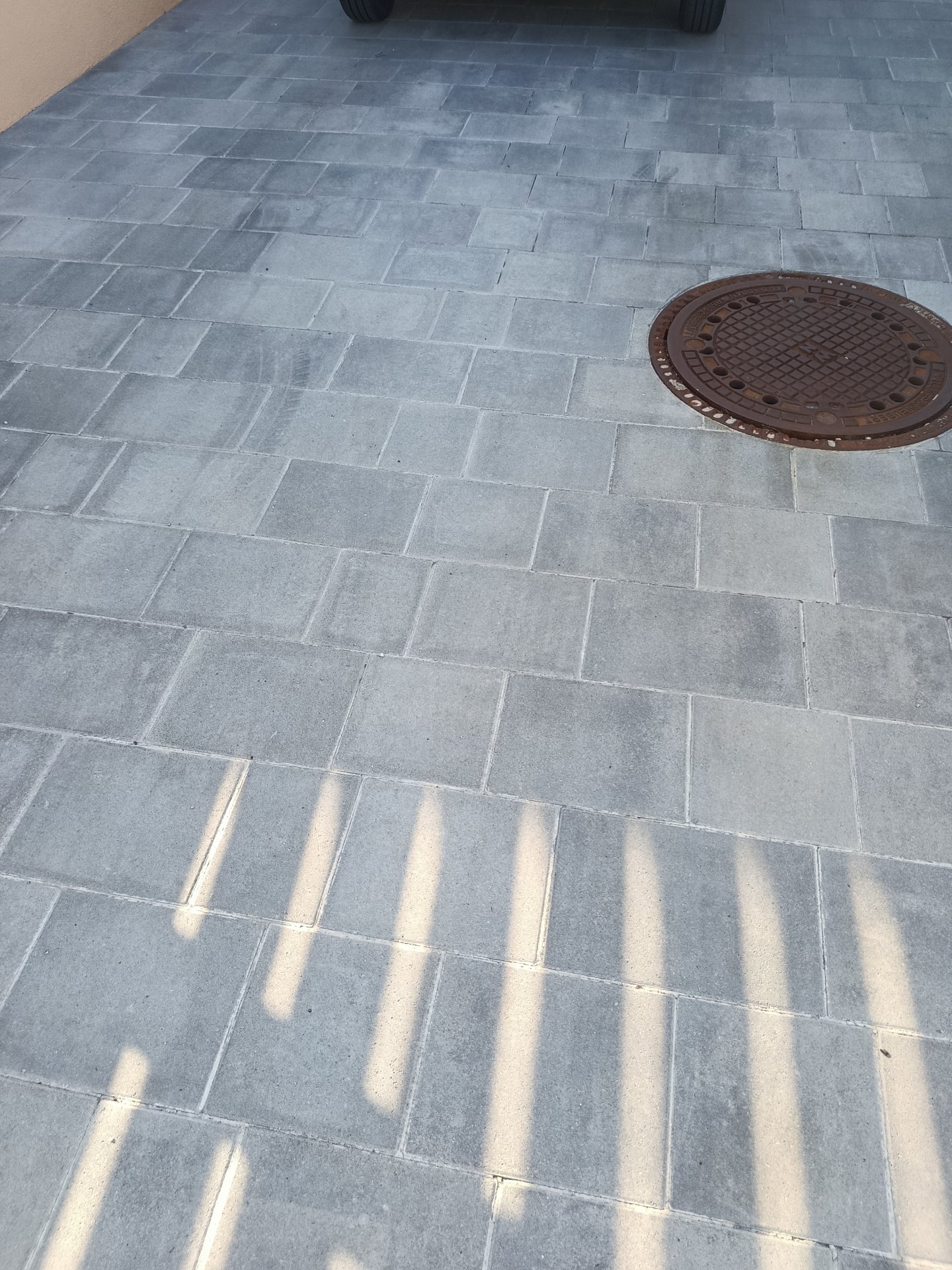

    Das problem das foto wo der gulideckel drauf ist da fahr ich mit meinen privatauto drauf das hat 1250 kilo kein einzige bisher splittert ansatzweise so ab wie diese
    Zuerst haben wir vermutet das die steine ( vom schotter der strase da vorher kein asphalt da war) und durch das gewicht vom auto und dann beim rückwärts reinlenken ich die steine in die fugen reinmassiere und dann so das rausheble.
    Das problem ist aber auch hinten ist was und ich fahr mit dem firmenwagen nur rückwärst rein. Somit kann ich hinten die steine garnicht reinmassieren. Und der asphalt ist ja jetzt da un es splittern mir trotzdem immer mehr ab
    Nun steh ich da mit mindesten 20 steine die im arsch sind. Und ich weis nicht wieso.
    Der verleger legt mir das jetzt neu ich bezweifle aber das es dann aufeinmal passen wird. Ändert sich ja so ansich dann nichts.

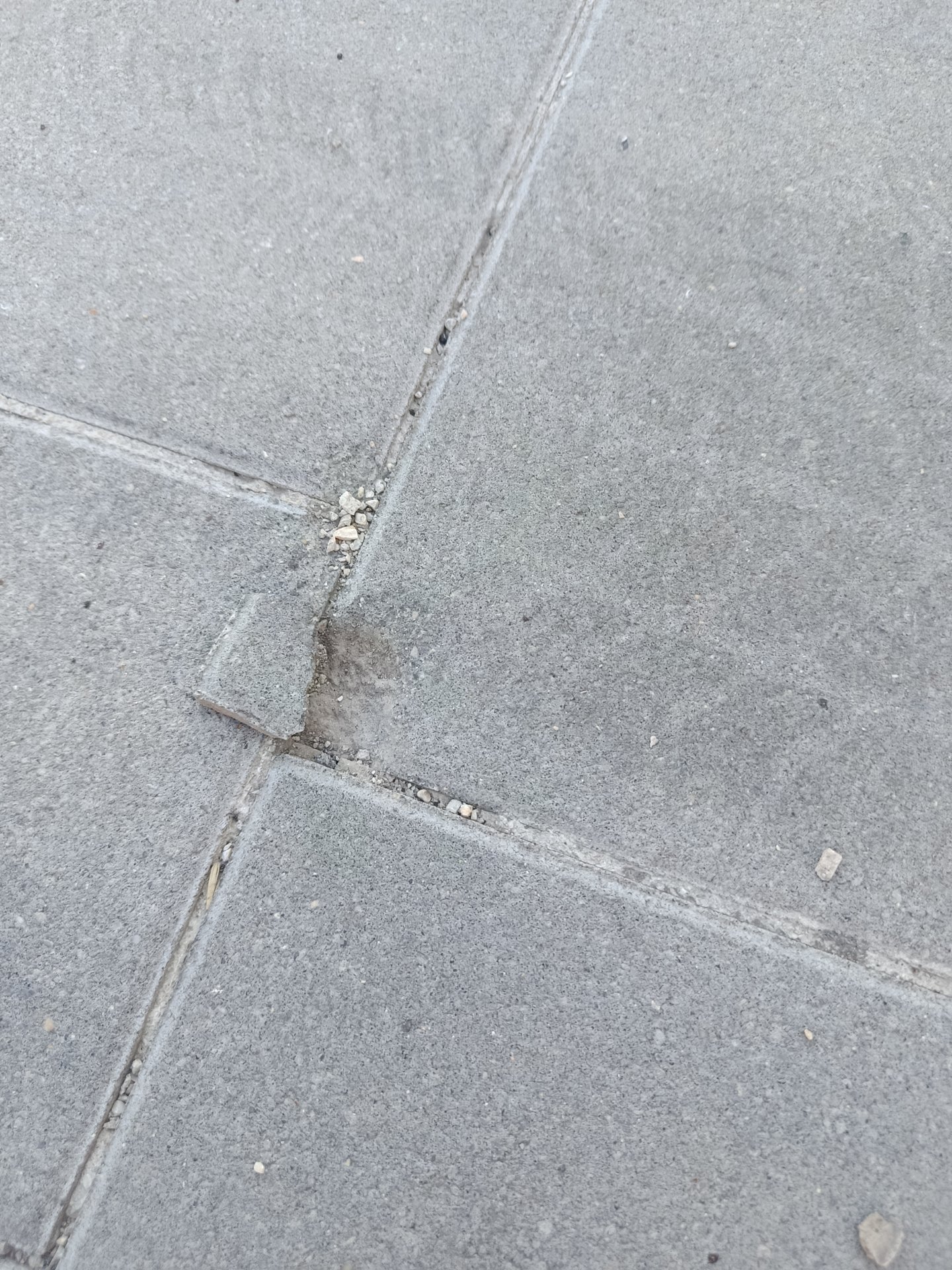

    Das absplittern ist teilsweise über ne 2 euro münze gros das ist so nicht hinemmbar.
    Material problem sagt der verleger ist sicher keins, die hat er schon so oft verlegt und nie probleme gehabt und seine these geht ja auch nicht auf mit den steinen reinmassieren da ja jetzt der schotter schon lange weg ist.
    Woran könnte das dann liegen?

    Firmen Auto schwer oder mit Allrad ?

    Schlechter Unterbau zB kann durchaus bei einem deutlich schwereren Auto einen Unterschied machen
    Oder auch die Dynamischen Kräfte bei starkem anfahren etc
    Permanent Allrad ist da manchmal echt böse

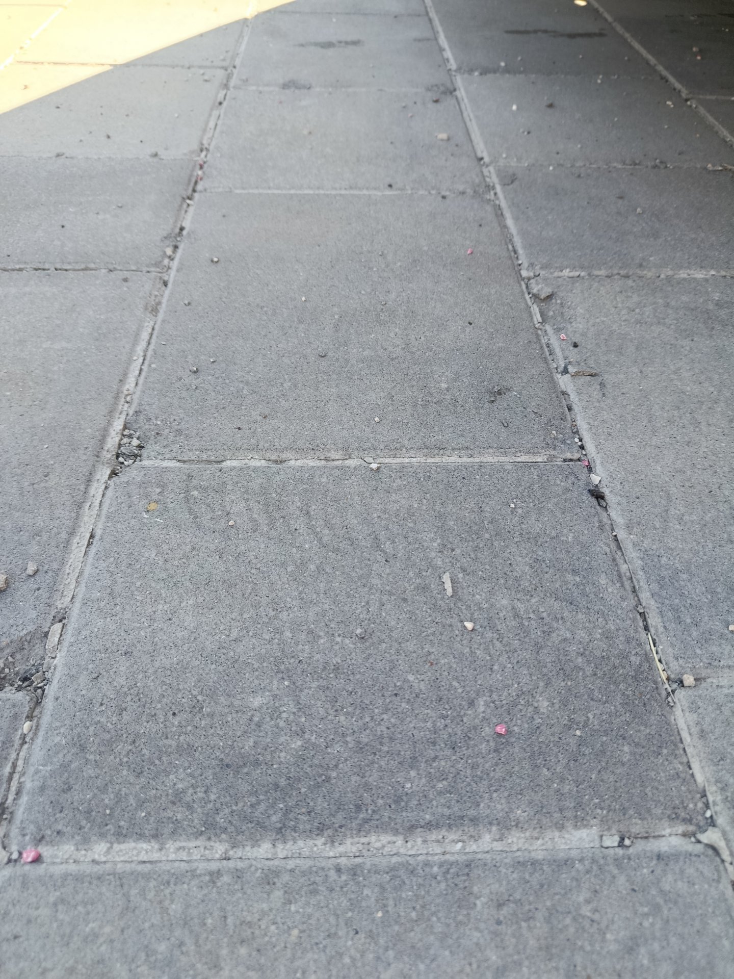

    Sind die Fugen mit Zement / Fugenmörtel verfüllt? Sieht irgendwie danach aus.

    Dem Untergrund ist es relativ egal ob dein Kfz privat oder von der Firma ist.
    zwischen 1250kg und 2000kg kann je nach Bereifung die Druck Wirkung pro reifen das doppelte sein.
    wenn der Unterbau blöd ist, dann kann das schon sein
    den LKW Test kannst du ja mal machen dann siehst du es gleich ob es passt oder nicht

    ja pflasterfugenmörtel ist das etwa das problem oder wie?

    Ich denke schon. Vom Schadensbild sieht das für mich aus, wie bei einer knirschen Verlegung. Bei Wärme dehnt sich die Platte etwas aus, kann es aber nicht und dann platzen schon mal die Ecken ab. Bei Fugenmörtel könnte ich mir das dann auch vorstellen.

    Ab Werk zu früh ausgelieferte Pflasterpaletten könnten bei Bruch die Ursache sein. Kommt selten vor, ist dann aber meistens klar in der Fläche abgrenzbar, wo die Bröselsteine verlegt wurden.
    Hier aber - anhand der Bilder - vermutlich eher ungeeigneter Unterbau bzw. Fugenmaterial (wahrscheinlich sogar beides ...) ... was auch immer.
    Ansprüche an den Hersteller? Wofür? Wie beweisen?? Ansprüche an den Planer? Kann man versuchen ...
    Würde die Fläche einfach mal kärchern, dann neu einsanden und es als 'hinnehmbar' einfach abhaken.

    Ich wollte dem Themenersteller nur ein Werkzeug in die Hand geben, mit dem er jetzt alle Punkte abarbeiten kann, was in der .pdf drin steht. Wir wissen überhaupt nichts, außer ein paar Bildern. Ich kenne so ein Schadensbild, wenn ich auf einer Terrasse stehe und die Ecken von dem Terrassenbelag splittern oberflächlich ab. Dann sind immer die Platten knirsch, ohne Fuge verlegt. Fugenmörtel ist ja auch nicht gerade ein Material das elastisch ist und deshalb kam mir der Gedanke, ob hier das Problem zu suchen ist.

    Naja wenn der Mörtel zwischen den Fugen recht hart ist, dann braucht es ja nicht viel axiale Bewegung des Steins, zB wegen schlechtem Unterbau um solche Absplitterungen zu verursachen. Die Tatsache dass die Fehler mit einer ca doppelt starken Belastung auftreten spricht für mich für den Unterbau. Wenn der Stein unter Last leicht kippt und der Mörtel recht hart ist brauche es nicht viel um Ecken an den Stein auszubrechen, da reichen mm an Bewegung

    der untergrund muss aber mindesten 60 centimeter wenn nicht sogar mehr neu gemacht worden sein da ich vorher von eingang zur einfahrt mit 4 palletten raufgehen musste. da war aber noch nichts abgetragen.
