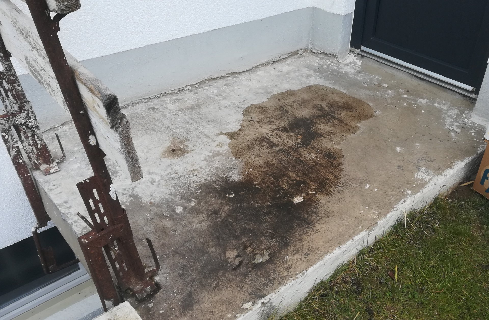

    Hallo zusammen.
    Ich möchte eine Betonplatte (ca. 2 qm) im Außenbereich fliesen.
    Ich muss auf der Platte noch etwas Höhe gutmachen - ca. 5 cm - daher werde ich noch etwas Estrich auflegen.
    Meine Fragen wären:
    -Muss die Platte vor dem Fliesen irgendwie dauerhaft abgedichtet werden? Falls ja mit welchem Material?
    -Muss auf den Rohbeton eine Grundierung, Hohlkehle, etc?
    -Muss vor dem Estrich schon etwas eingeschlemmt oder ein Dichtband gezogen werden?
    -den Estrich werde ich mit Dichtband in den Ecken abdichten - muss die gesamte Estrich-Oberseite dann auch noch komplett eingeschlemmt werden?
    Danke für eure Hinweise!

    Den Untergrund gut reinigen und anschließend einen Verbundestrich mit leichtem Gefälle einbringen. Als Kontaktschicht reicht eine Zementschlämme.
    Den Putz würde ich im Randbereich auf Höhe des Dichtbandes etwas abschlagen und hinterher überputzen dann läuft auch kein Wasser hinter.
    Den Estrich dann nach dem abtrocknen mit einer 1k-Dichtschlämme in zwei Lagen abdichten. Dafür eignet sich z.B Sopro DSF 523, Schönox 1K-DS...
    Für den Oberbelag auf jeden Fall Trasshaltigen Fliesenkleber verwenden um ein ausspülen zu verhindern.

    zum Reinigen (so hatte ich das als Laie gemacht):
    • mit einem Hammer losen Putz etc von Betonboden entfernen, falls da was drauf ist
    • Abfegen
    • Einmal mit einem Hochdruckreiniger (Bodenaufsatz) drüber und absaugen (oder abspülen) um evtl eingeschlämmten Staub etc zu entfernen.
    Zementschlämme hat ich bei mir mit einer Bürste gut eingerieben und immer nass in nass weitergearbeitet.
    Bin zwar Laie, aber es so hat gut funktioniert...

    Ok, dann fasse ich mal kurz der Reihe nach zusammen:
    1. Gut vorreinigen (ggf. mit Hochdruckreiniger)
    2. Mit Zementschlemme den Untergrund vollflächig und über die Kanten hoch, gut einschlemmen (als Kontaktschicht zwischen Beton und Estrich)
    Hier hätte ich noch eine Frage: Könnte die Schlämme auch durch eine Haftgrundierung ersetzt werden? Hätte davon nämlich noch einiges zu Hause rum stehen....
    3. Estrich mit geringem Gefälle auflegen
    4. Ecken und Kanten des Estrich Betts mit einem Dichtband abdichten und dabei auch die gesamte Estrich Oberfläche mit einer Dichtschlämme zweillagig abdichten
    5. Fliesen mit geeigneten Fliesenkleber (ggf. trasshaltig) verlegen
    6. Sockelfliesen an den Wandübergängen anbringen
    7. Fliesenstöße mit Silikon (für Außenbereich) abdichten
    8. Fliesen-Wand-Anschlüße mit Acryl (für Außenbereich) abdichten
    9. Wand ggf. etwas nachmalern
    10. Fertig!?
    Ist das so korrekt?
