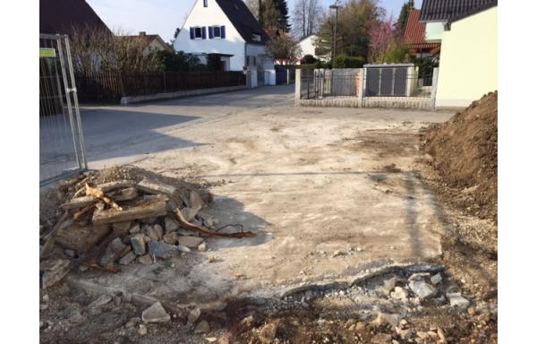

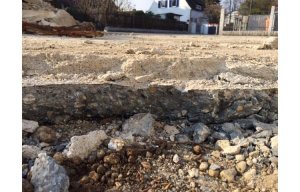

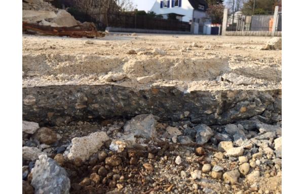

    ich habe hier auf dem Grundstück noch eine Betonplatte 480 x 740 x 10 ohne Armierung die ich wegmachen möchte. Allerdings bin ich mir noch unschlüssig welches Werkzeug. Vorschlaghammer fällt leider aus, da der Beton zwar sehr leicht zerbricht aber oben drauf noch eine Schicht von 2-3cm mit so weißem Zeug ist die etwas weicher ist und so die ganze Energie nicht im Beton landet.
    Ist da so ein 30KG Abbruchhammer von Hilti Bosch etc... ok, zu viel oder zu wenig? Wie lange braucht man alleine für sowas in etwa.
    Grüße,
    Martin

    Bei 10 cm Dicke und einem Beton der leicht zerbricht würde ich mir einen ca. 18 Kg Hammer Mieten. Ein 30 Kg Ding ist auf die Dauer und wenn man es nicht gewohnt ist doch ein wenig schwer. Besorge dir auch gleich Handschuhe Schutzbrille und Gehörschutz. Kostet alles nicht die Welt ist aber zu deinem wohle. Was die Zeit anbetrifft kann man so nicht sagen. Der eine haut so was in wenigen Stunden weg und ein anderer benötigt dafür Tage.

    Hallo, ich würde zwei Mann a. 4 Stunden kalkulieren. 30 kg Hammer bricht größere Teile, hat auch so seinen Vorteil.

    Vielen dank für die Tipps, habe gestern schonmal 2 Stunden mit einer GSH 16 von Bosch gearbeitet das geht Spitze.
    Noch eine Frage, wenn ich einen Teil stehen lassen will meint ihr ich brauche da einen Fugenschnitt oder kann ich mit dem großen Teil grob bis dahin abbrechen und dann den Rest mit einer kleineren Maschine und Flachmeißel machen?

    Besser ist du schneidest es mit der großen Flex durch, sonst bilden sich (eher) Risse
    Da es draußen ist, würde ich es eher schneiden als Abstemmen!
