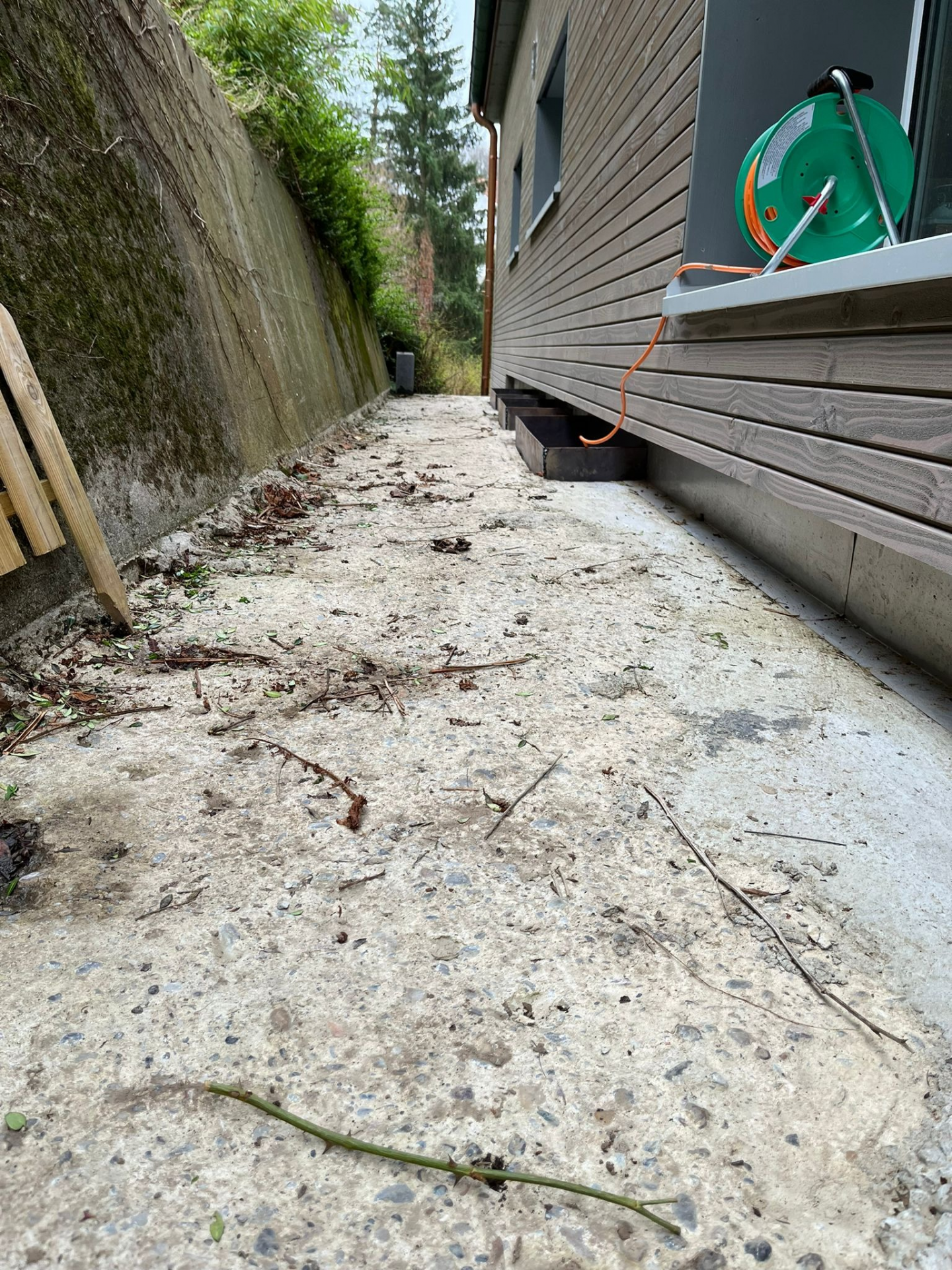

    Hallo zusammen, ich würde gerne auf der Betonplatte hinterm Haus (mit Hangmauer verbunden) Betonestrich mit Gefälle verlegen und Metallwasserrinne im Estrich einlegen, um Regenwasser abzuleiten. Soll ich zuerst mit Flüssigkunststoff gegen das Haus abdichten oder reicht es einfach nur Betonestrich mit Gefälle zu verlegen? Gibt es was bei Beton zu beachten (Zusätze?). Danke und Gruss

    Ich habe selbst mit Hilfe von Obi herausgefunden - Mem Waterstop. Die Anleitung gibt es her - sauber machen, Aceton, 1 Schicht drauf, dann Vlies, dann noch 1 Schicht. Fertig ist es.

    Ja die Hobby-Baumärkte mit der Super-Fachberatung…
    Was soll das Aceton und warum Estrich auf Beton?
    Eine Rinne kann auch ohne schadensanfälligen, frostgefährdeten Estrich verlegt werden, zB neben in Splitt verlegten Platten
    Wenn’s keinen Keller und auf der Wand eine Feuchtigkeitssperre gibt muß nichts abgedichtet werden

    Doch Keller gibts und auf der Höhe der Blechabdichtung ist noch EG, gar nicht mal Keller. Da kam schon mal Wasser an die Wand, als der lustige Gärtner die Gartentür im alten Estrich fixiert hat. Wir haben eigentlich genügend Gefälle in Estrich eingebaut, Frostschutzzusätze wurden dem neuen Betonestrich beigemischt. Habe jetzt nur eine Frage mit man den Ablauf aus der Metallrinne in die Plastikrinne hinbekommt. Vermutlich einfach offene Kupfer oder Stahlblechrinne auch mit Gefälle an der Platte fixieren. Ich dichte mit MEM nochmals am Haus ab, jetzt zwischen Stahlblech und dem neuen Estrich. Aceton war zum reinigen/entfetten.
