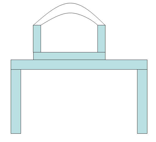

    Hallo Leute,
    das Gartenprojekt nimmt immer mehr Gestalt an und nun ist der
    Steinbackofen an der Reihe.
    Ich würde gerne den Steinbackofen neben einen Grill auf einer freitragenden Betonplatte bauen. Das ganze ist ca. 2,4m breit und ca. 1,3m tief.
    Als Auflager sollen KS Mauern links und rechts dienen, die Fläche, auf der der Backofen und der Grill entstehen, soll dazwischen keine weiteren Stützen haben. :Brille
    Ist sowas machbar, wenn ja, mit welcher Dicke der Platte muss ich ungefährt rechnen. Ich dachte an reichlich Stahl und max. 8 cm.
    Evtl. würde noch eine zusätzliche "Stütze" hinten aus Beton gegossen werden, ohne wäre mir aber lieber :D
    Danke vorab für die Infos.

    Wenn ich die Lasten wüsste, wäre es einfach.
    Ich rechne aber mal mit ca. 500Kilo für den Backofen, das Gewicht des
    Grills ist wohl ca. 100 Kilo.
    Jeweils ohne Back- und Grillgut ;)
    Ich will auch keine Berechnung von Bewehrung usw. sondern nur
    die Info, unter welchen Bedingungen sowas machbar ist.

    Ich hab Frank aber so verstanden, dass die Platte eben auch möglichst dünn sein soll (8 cm) und da wird's bei den restlichen Rahmenbedingungen mit Beton wohl zumindest schwierig. Daher meine Anregung auch über andere Materailien nachzudenken. Dass die auch nicht frei schweben sollte klar sein...

    Die Grundplatte muss nicht all zu viel Last tragen, denn das Backofengewölbe trägt die Last auf die Wände ab.
    ABER
    der Boden soll wärme speichern, damit das Brot was wird, da sind Holz oder Metal ungeeignet für!

    200 kg/m2 Belastung, hohes Eigengewicht des Gesamtbauwerkes, ich denke nicht, dass sich für diese DIY-Maßnahme irgend jemand hier die Finger verbrennen möchte.

    ein schönes Beispiel dafür, wie man eine Aussage völlig unterschiedlich interpretieren kann...
    Du stellst Dir sowas wie 1 vor, ich mir sowas wie 2.
    Gemeint: Grill und Backofen zusammen auf einer Platte?

    Danke schon mal für die rege Diskussion, ich bin auch was die Materialien für die Platte angeht, offen.
    Ich habe mal ganz schnell eine Skizze gefertigt, wie ich mir das vorstelle.
    Untgergrund ist sehr fester Boden, die Fundamente sind 50cm tief und 30cm breit.
    Und ich will auch nicht, dass das zusammenbricht :D vor allem, wenn
    ein Spanferkel im Ofen ist :D:D
    Frank

    Dann muss da in der Mitte noch eine Stütze drunter :hammer:
    Sonst kann es "Flugferkel" geben :yikes
