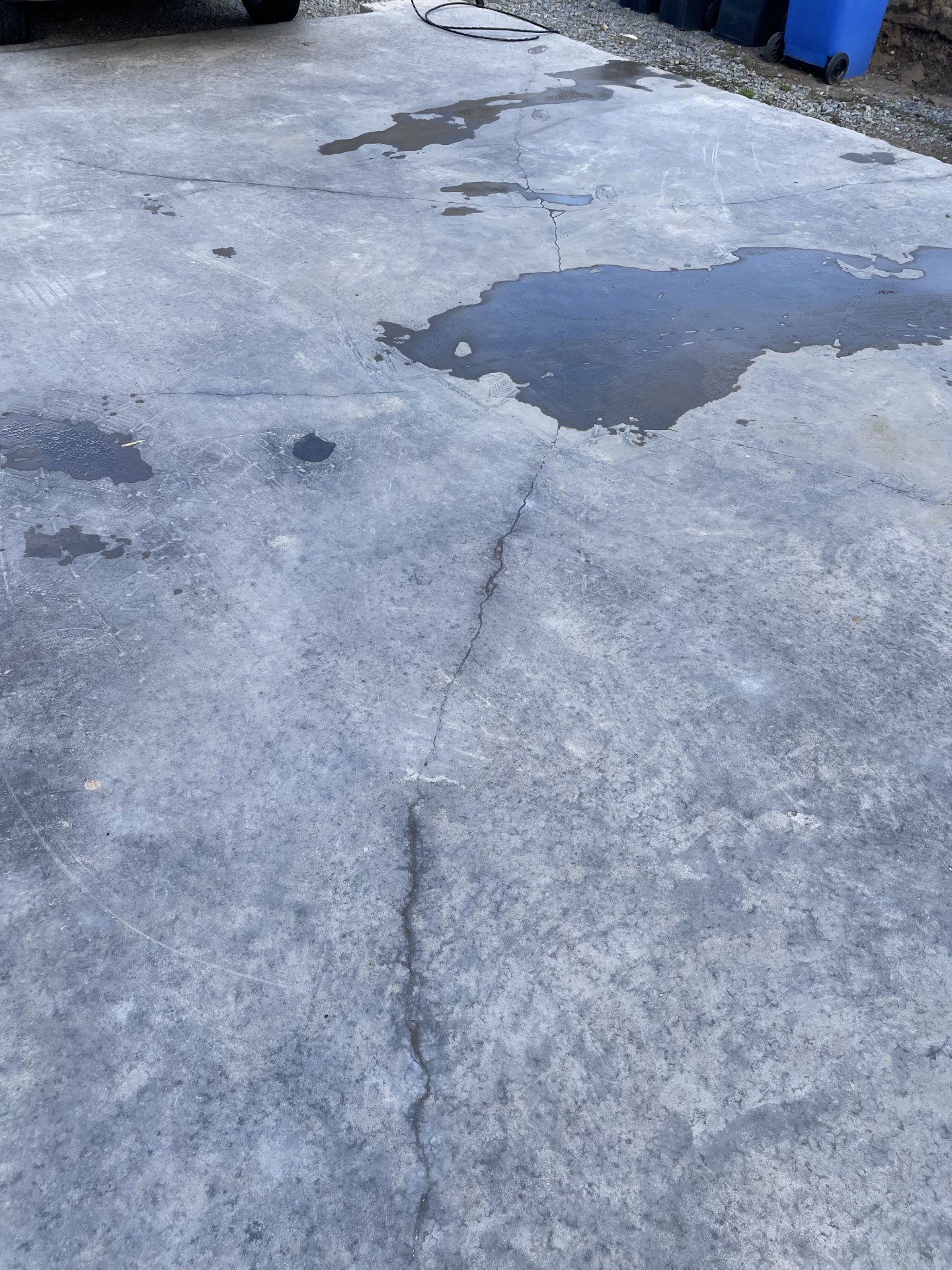

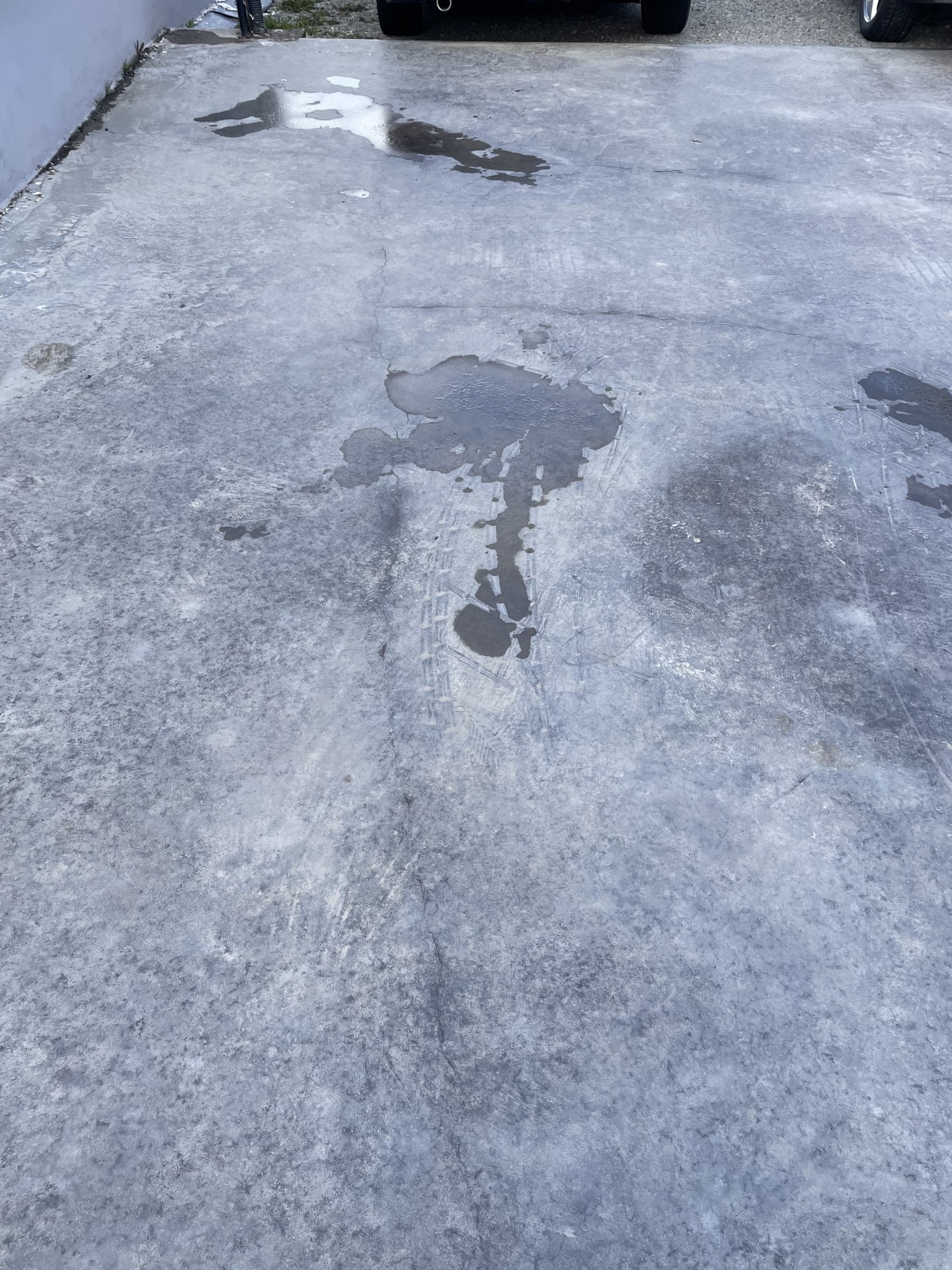

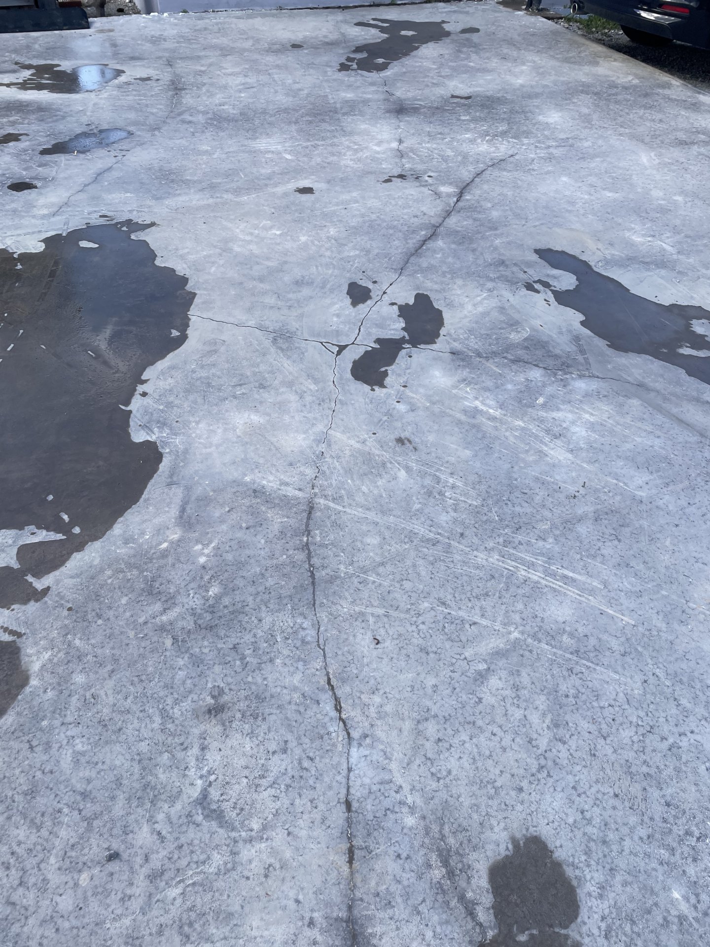

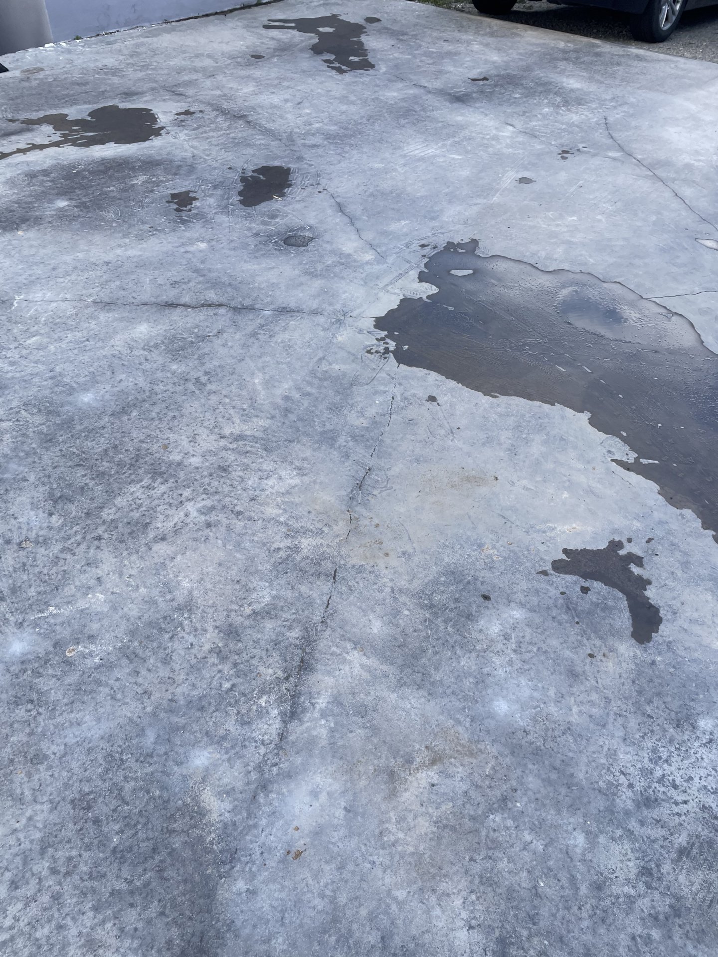

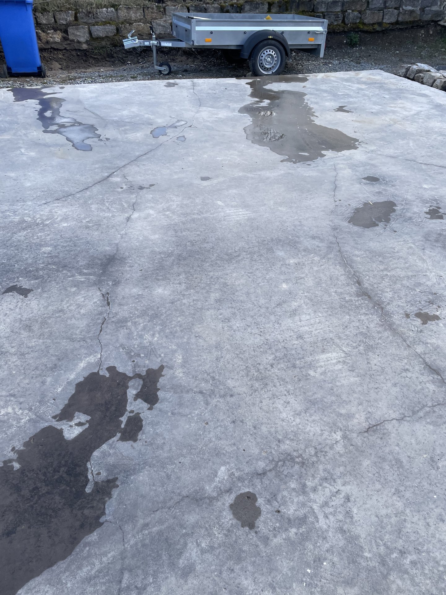

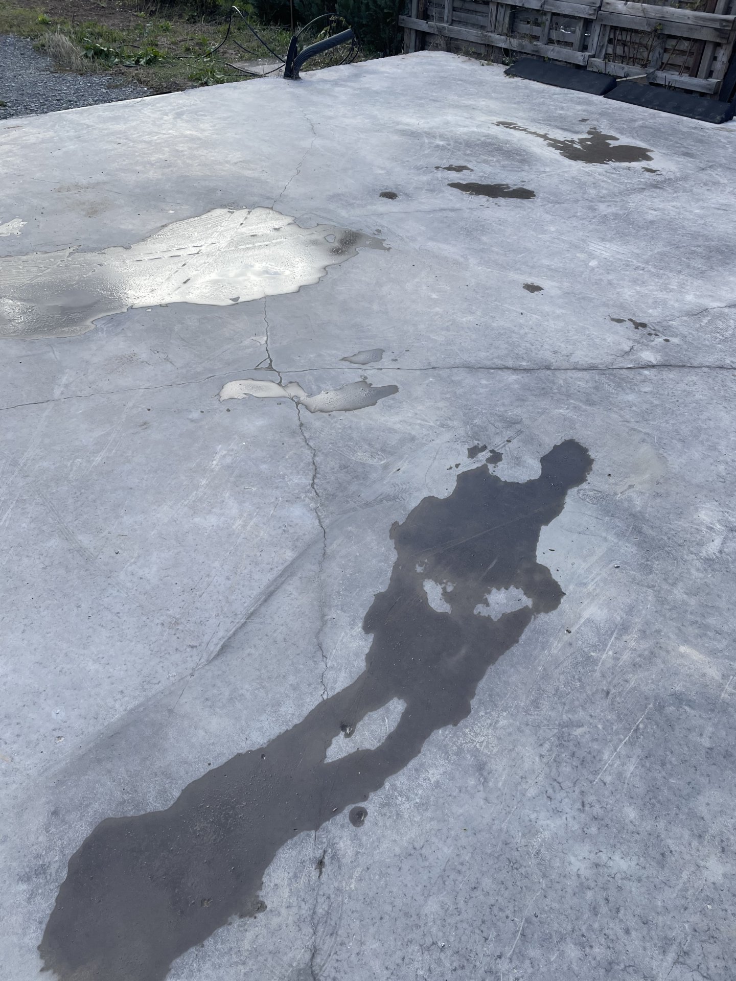

    Halli hallo liebe Experten.
    Ich weiß, dieses Thema „Betonplatte“ gibt es schon 1000 x… Mein Thema ist da ein wenig komplizierter.
    Wir haben letztes Jahr Risse in unserer Bodenplatte festgestellt, ziemlich viele Risse. Seit dem versuchen wir dieses Problem zu verstehen. Die Platte ist 49qm groß, ist auf einem Streifenfundament und hat eine Lage Eisen drin. Nun gibt es sehr viele Meinungen, was bei uns schief gelaufen ist.
    1. die Platte ist zu groß für nur ein Ringfundament, es fehlt ein Querfundament
    2. die Platte ist zu groß für nur ein Ringfundament, es fehlt ein Querfundament, da die Platte viel zu dünn ist.
    3. die Platte ist zu dünn und eine Lage Eisen ist zu wenig
    usw… Die Plattenstärke ist zudem sehr unterschiedlich, was meiner Meinung nach schon mal kritisch ist. Die stärkste Stelle misst 17cm, die schwächste 12,5cm. Das alleine sehen viele als Mangel und fehlerhafte Ausführung. Dazu nur eine Lage Eisen.
    Alle sagen, wenn du dünn bauen willst, dann nur mit zusätzlichen Querfundament. Baust du ohne Querfundament, dann muss die Platte bei der Größe mindestens 18cm stark sein oder stärker mit zwei Lagen Eisen.
    Ich als Laie stehe da und weiß nicht weiter. Das Bauunternehmen behauptet alles richtig gemacht zu haben. Aber auch da gibt es bereits Widersprüche. Angeblich baut er keine Platten unter 18cm… 49qm - Einfahrt sind 47,62qm… das bei gelieferten 7,5 Kubik Beton. Das kommt einfach nicht hin. Außerdem wurden gut 0,3 Kubik seitlich abgelassen und nicht verwendet.
    Was sagt ihr dazu? Schaut euch mal die Bilder an.
    Beton ist Beton, Beton reißt manchmal. Aber ich empfinde das als sehr viele Risse und dazu noch der Aufbau… an einem Eck existiert nicht mal ein Fundament, die Platte lag bis zu 9cm Tiefe auf Sand. Alles sehr merkwürdig.
    schönen B23EEAF8-B4FA-4623-9716-A581DD231223.jpeg C51CFF78-62D9-4AE7-B28C-6CE1839E8A0D.jpeg 8C022412-8724-42FB-B9B6-C8A8F8312A3A.jpeg 51EA18D8-E77B-4AD0-8811-F336E5F7F5E9.jpeg 83874B4B-612A-4839-B36E-AE70FD4F16A6.jpeg C8202C54-152B-4811-AF2B-2DA7DF1A0110.jpeg Abend

    Warum die Platte so aussieht, kann dir eigentlich egal sein. Ich kenne jetzt euren Vertrag nicht, aber regelmäßig schuldet der Ersteller ein gebrauchstüchtiges, mangelfreies Werk. Du sagst also dem Bauunternehmer, dass du eine Bodenplatte bestellt hast und nicht einen Haufen Betonscherben. Den Mist soll er wieder abholen und stattdessen wie vereinbart liefern.
    Aber die Garage muss doch irgendwer geplant haben. Derjenige wird doch hoffentlich auch die Bodenplatte durchgerechnet und entsprechende Vorgaben zu Fundament, Betondicke, Bewehrung u.s.w. gemacht haben. Da braucht sich der Bauunternehmer doch einfach nur dran zu halten.

    Ich wollte dadrauf nicht eingehen aber
    1)der Untergrund ist nicht tragfähig
    2) die Bodenplatte entspricht nicht die erforderliche höhe
    3) die Eingebaute Bewehrung entspricht nicht der Statik
    4) der Eingebaute Beton ist für eine Garage nicht geeignet! Falsche Betongüte und Expositionsklasse
    5) Nachbehandlung wurde nicht durchgeführt
