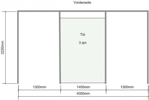

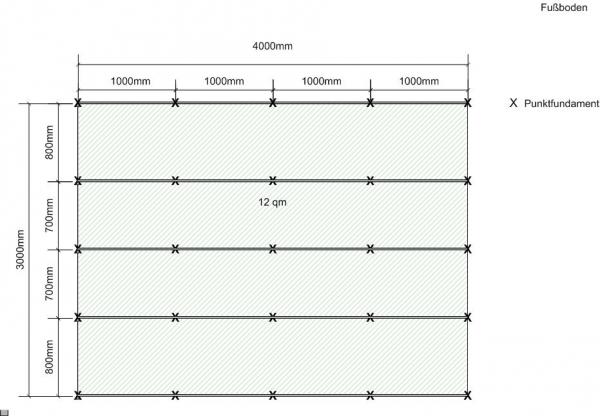

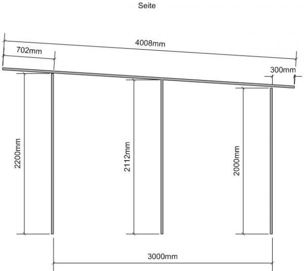

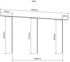

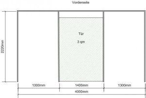

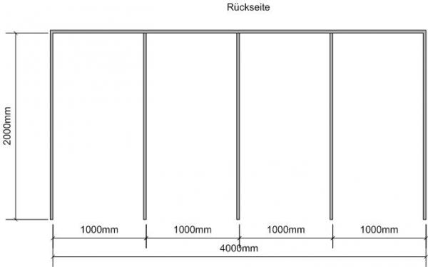

    Folgender Sachverhalt, wir haben ein Gartenhaus von WEKA 2,5x2,5 mit Holzfußboden steht auf etwas Kies und ausgelotete Rasenkantensteinen.
    Das Ding ist zu klein, ich plane eine Erneuerung eine Eigenkonstruktion 3m tief mal 4m breit mit Pultdach. Ich fand die Idee des WEKA Hauses nicht schlecht.
    Dort wird ja der Schuppen auf den vollflächigen ausgelegten Fußboden gebaut! So war auch mein Plan.
    Schuppen Ständerwerk siehe Bilder mit Rauspund 19mmx96mm Dach mit Platten und Schweißbahn.
    Jetzt die Fragen:
    1 . "richtig" verdichtete Kiesschicht 15 cm darauf Gehwegplatten darauf Lattung 78mmx58mm darauf OSB Platten 22 mm darauf der Schuppen
    oder
    2. Punktfundamente darauf Lattung 78mmx58mm darauf OSB Platten 22 mm darauf der Schuppen
    oder
    3. Bodenplatte wenn ja wie dick wie muß ich dann auch noch einen Holzfußboden bauen oder kann ich direkt auf die Bodenplatte
    Ich persönlich würde, wenn möglich, die Bodenplatte als allerletzte Lösung favorisieren!
    Wenn schon mal hier meine Fragen stellen darf, hat jemand zufälligerweise eine Idee wie stark ich die Dachsparren machen sollte??
    Jemand meinte, nimm drei Rauspundbrette und fertig wäre so ein Teil???
    Danke und bis später...
