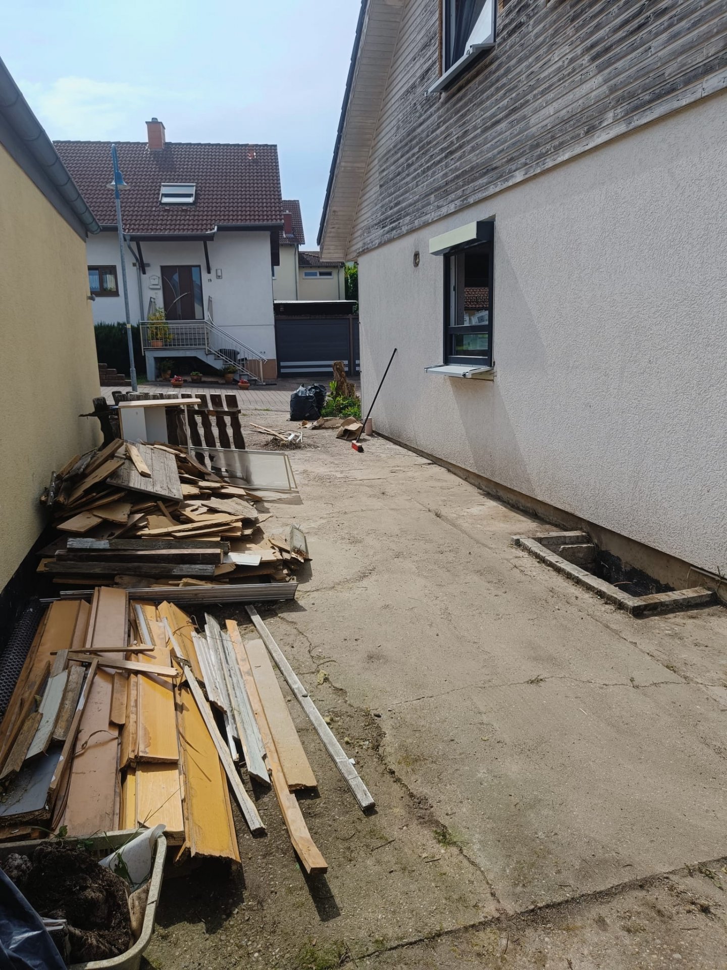

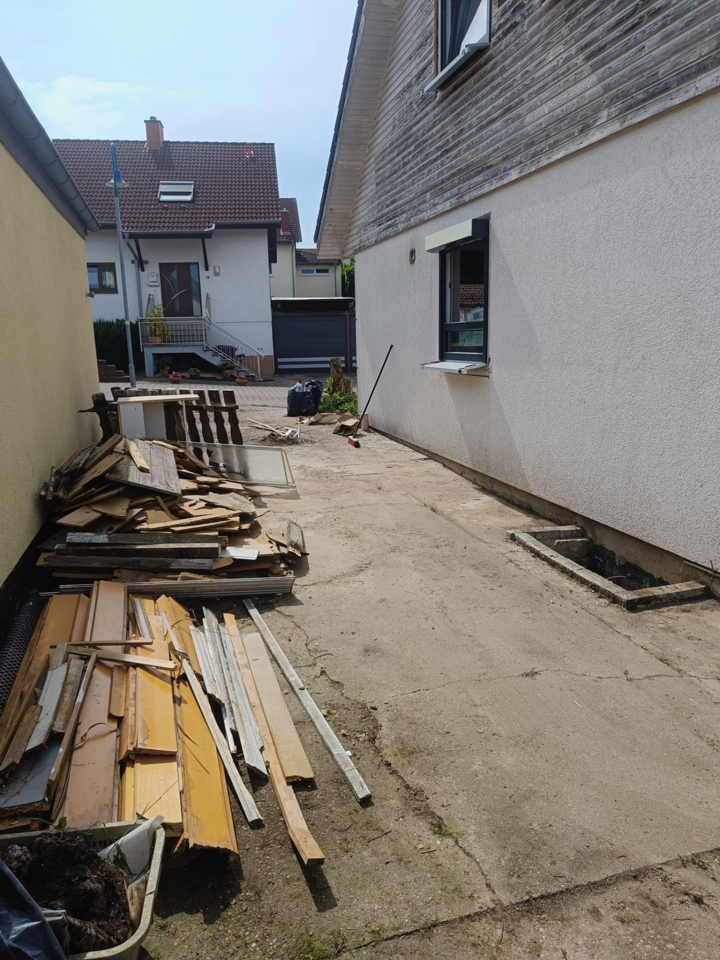

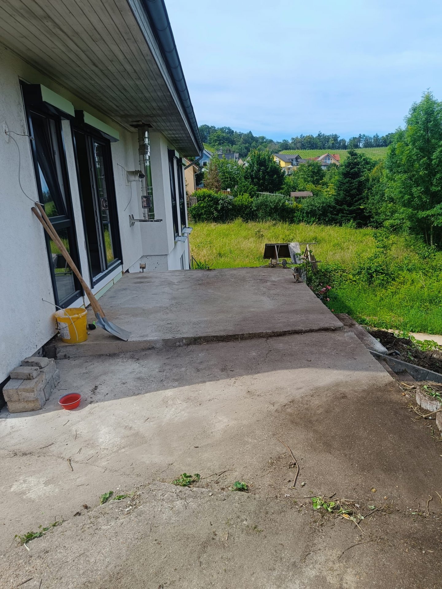

    Neben dem Haus ist eine oder sogar mehrere zusammengesetzte Betonplatten, welche als Auto Stellplatz dient.
    Diese sind abgesackt, wie man auf dem einen Bild sieht. Locker 10 cm an bestimmten Stellen.
    Das sieht nicht nur schlecht aus, sondern ich habe Wasser im Keller/Fechte Wände da das Wasser da gegen die Hauswand drückt.
    als erste Maßnahme dachte ich mir jetzt den Beton neben dem Haus so ca. 50 cm breit aufzubrechen. Wasser könnte dann zumindest mal im Boden versinken…
    Was meint ihr? Was würdet ihr machen?

    Presslufthammer alles raus und dann alles wieder neu, alles andere funzt nicht !!

    Und jemanden dazu hohlen der Ahnung hat, denn man sollte den Grund der Absenkung finden.

    Jop. Und mit "neu" meint @Berndt sicher "anders neu". Also Platten auf Drainageschicht mit ordentlich verdichtetem Unterbau. Wenn der Keller schon feucht ist, gleich etwas tiefer graben und abdichten.

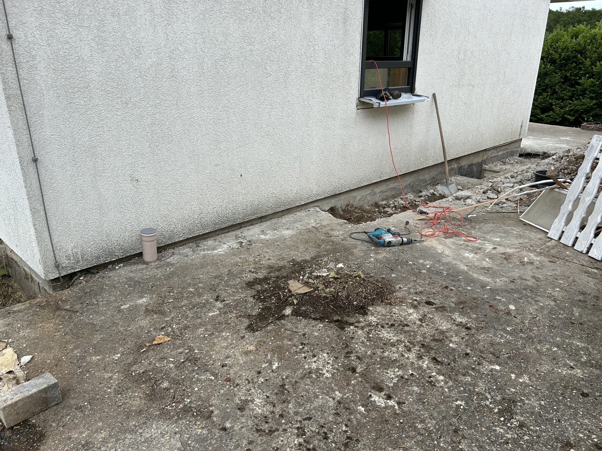

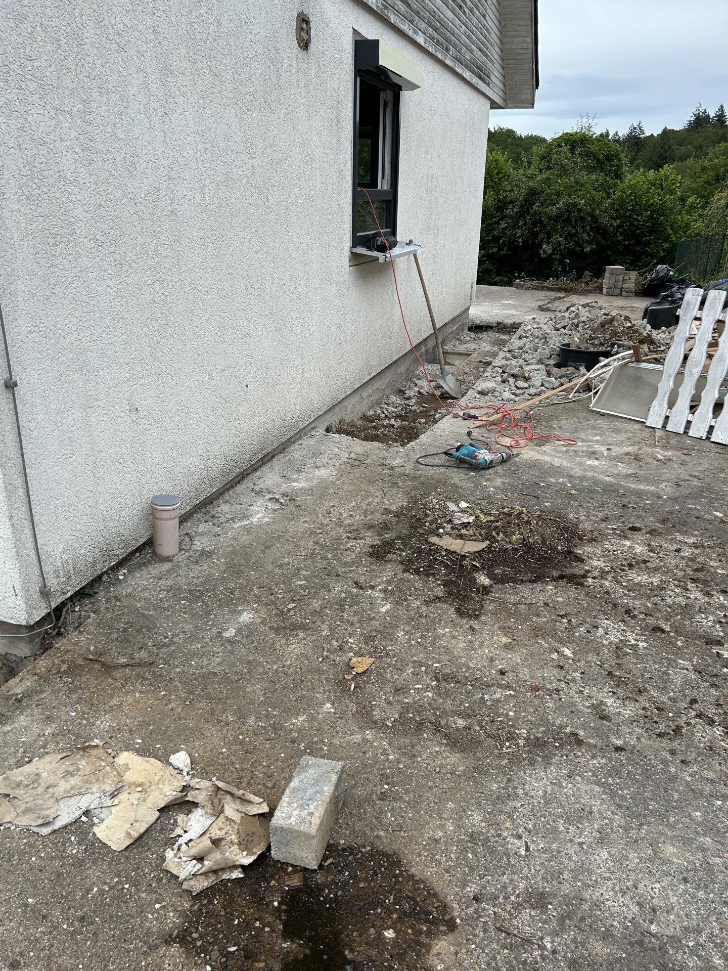

    Gesagt getan, los geht es. Langsam aber stetig geht es voran.
    An der Hauswand ist der Beton bis zu 20 cm dick. In der Mitte dann wieder so um die 5 cm. Irgendwie seltsam

    Da wird man sich jegliche Maßnahmen am Unterbau gespart haben, Ergebnis sieht man ja. Nicht mal eben gemacht wurde...
    Zu dir einen gefallen und hole dir einen ordentlichen Abbruchhammer im der 30kg-Klasse. Dann hast du die Fläche in nem halben Tag in handliche Stücke zerlegt...

    Ne , du hast Wasser im Keller / Feuchte Wände weil dein Keller nicht richtig abgedichtet ist.
    Das kannst du gleich nachholen wenn du eh alles ausbaggerst.
    Eine Betonplatte ist keine zuverlässige Kellerabdichtung
    Ps.
    Und ja, da brauchst du was größeres als SDS Max wie schon geschrieben.
    Son großer alter Hitachi oder gleich was am Bagger dran (den brauchst du eh) wäre am besten.
    Und 1,5 - 2 Container werden das wohl schon voll.

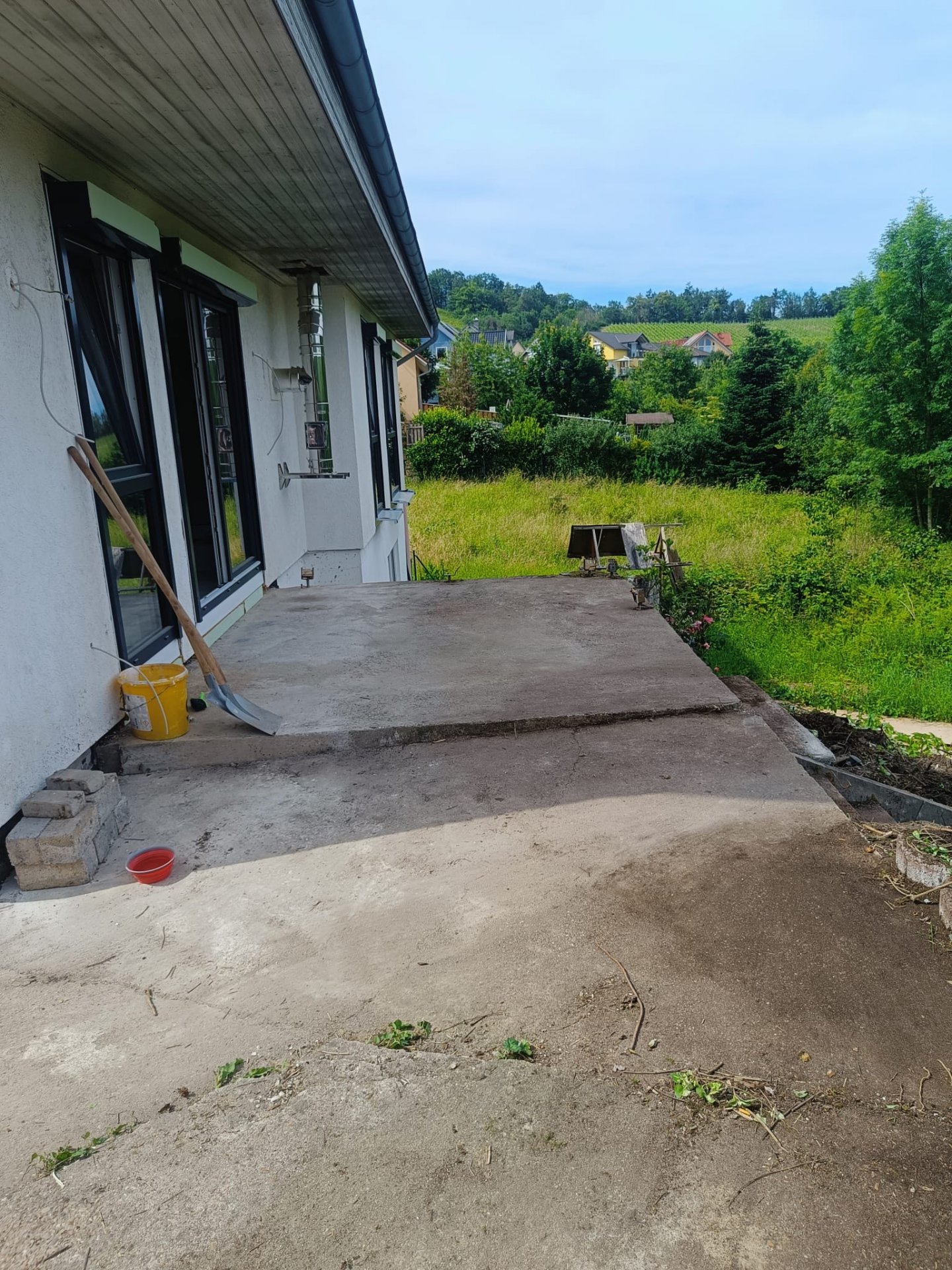

    Außerdem habt ihr eine falsche Neigung neben der Terrasse. Die führt Richtung Haus und müsste ja vom Haus weggehen. Bei viel Regen wirst Du da einen See haben. So sieht es zumindest aus.
