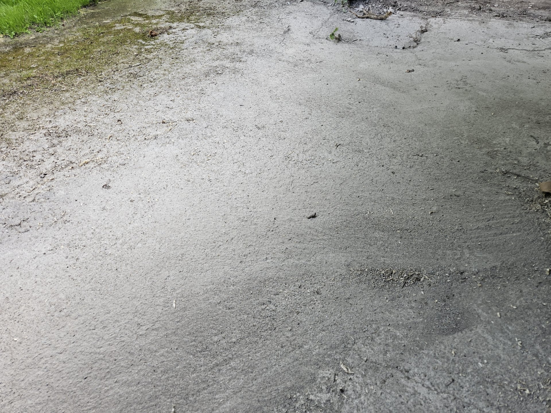

    Liebe Leute,
    die Betonplatte unter meinem Gartenhaus sandet großflächig ab. Das Wegkehren der oberen staubigen Schicht ist quasi sinnlos und staubt immer wieder ab.
    Aus Erzählungen weiß ich, dass Tage nach dem Betonieren ein Hochwasser eingetreten ist und wahrscheinlich der Beton nicht entsprechend Aushärten konnte. (vor ca. 15Jahren)
    Hat jemand eine Idee wie man die Oberfläche sanieren kann, OHNE die gesamte Betonplatte (ca. 50m²) erneuern zu müssen? Die Sichtoberfläche muss nicht "schön" aussehen. Mir geht eher darum die Fläche gut reinigen zu können. (Besen, Kärcher, etc.)

    3x tiefengrund drauf danach epoxy basierte 2K garagenbeschichtung
