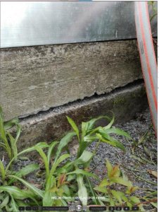

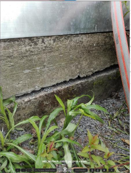

    und zwar habe ich eine rund 40 m² Betonplatte (ca 13 cm dick, ob Bewehrung drin liegt weiß ich nicht) als Terrasse die ich nun mit Pflaster (8cm) belegen will. Die Terrasse liegt rund 2m über dem Garten, von der Betonplatte bis zum garten ist eine Erdböschung. Nun habe ich festgestellt, dass sich das Erdreich um die Betonplatte gesetzt hat und ein Spalt zwischen Betonplatte und Erdreich ist (zwischen 2 und 5 cm stark und ca 30 -50 cm tief). jetzt habe ich schon versucht splitt in den spalt reinzufüllen und zu stochern aber das ergebnis ist nicht befriedigend. Jetzt habe ich mir über legt bzw. bin auf der suche nach einer möglichkeit in den Spalt Zement zu pressen (Handmörtelpumpe?). Die möglichkeit mit der Pumpe finde ich theroretisch gut aber ich glaube praktisch geht das auch nicht richtig. Google gibt da auch nicht viel her was Zementpressen für den Heimwerker angeht.
    Habt Ihr eine Idee wie oder man so einen Spalt verfüllen kann vorzugsweise mit zement ? Unbenannt.jpg

    irgendetwas stimmt an der Beschreibung nicht. Ich sehe hier einen Spalt zwischen zwei oder einer Betonplatte. Aber nicht Erdreich und Betonplatte.
    Auch die 2m und die Böschung verstehe ich nicht ganz. Hat das was mit dem Problem zu tun?
    Bevor du hier Zement einspritzt stellt sich die Frage was damit bewirkt werden soll.
    Das kann ja maximal das optische schließen des Spalts sein. Konstruktiv wird das füllen nichts bringen.

    das obere ist die Betonplatte das untere "Erdreich" bzw. ein Betonstein das der Vorbesitzer als Art Fundamtent um den Rand der Terrasse gesetzt hat. Evtl. ist der Betonstein komplett unter der Terrasse gesetzt worden und die Betonplatte obendrauf gegossen. Genau weiß ich das leider nicht.
    Der Betonstein hat sich zusammen mit dem Erdreich gesetzt....
    mit der Angabe 2m über dem Garten wollte ich sagen dass die 2m aufgeschüttet wurden und kein Geachsener Boden ist und sich gesetzt hat.
    Ich will damit bewirken dass wieder ein kraftschlüssiger Verbund zwischen Betonplatte und Untergrund da ist, damit die Betonplatte sauber aufliegt. Ich setzte ja nun Pflastersteine auf die Betonplatte die zusammen mit dem Splitt rund 200 kg/m² wiegen. Ich will verhindern dass die Betonplatte dort wo sie "inder Luft hängt" abknackt und es zu unschönen setzungen kommt. Die Betonplatte hängt komplett umlaufend in der "Luft".
    Hoffe ich konnte das Problem euch näher bringen.
    Grüße

    hallo,
    ich denke dass das auffüllen mit zement oder ähnliches nur notlösungen sein werden. versuchen kannst es ja mal aber profesionel ist was anderes. mach ne schalung dran ne flüssige mischung zement sand und gies es rein. warscheinlich hast in 1-2 jahren das selbe problem wieder. (wenns möglich ist mach die beton decke irgendwie sauber dass sich der zement mit dem beton verbinden kann)
