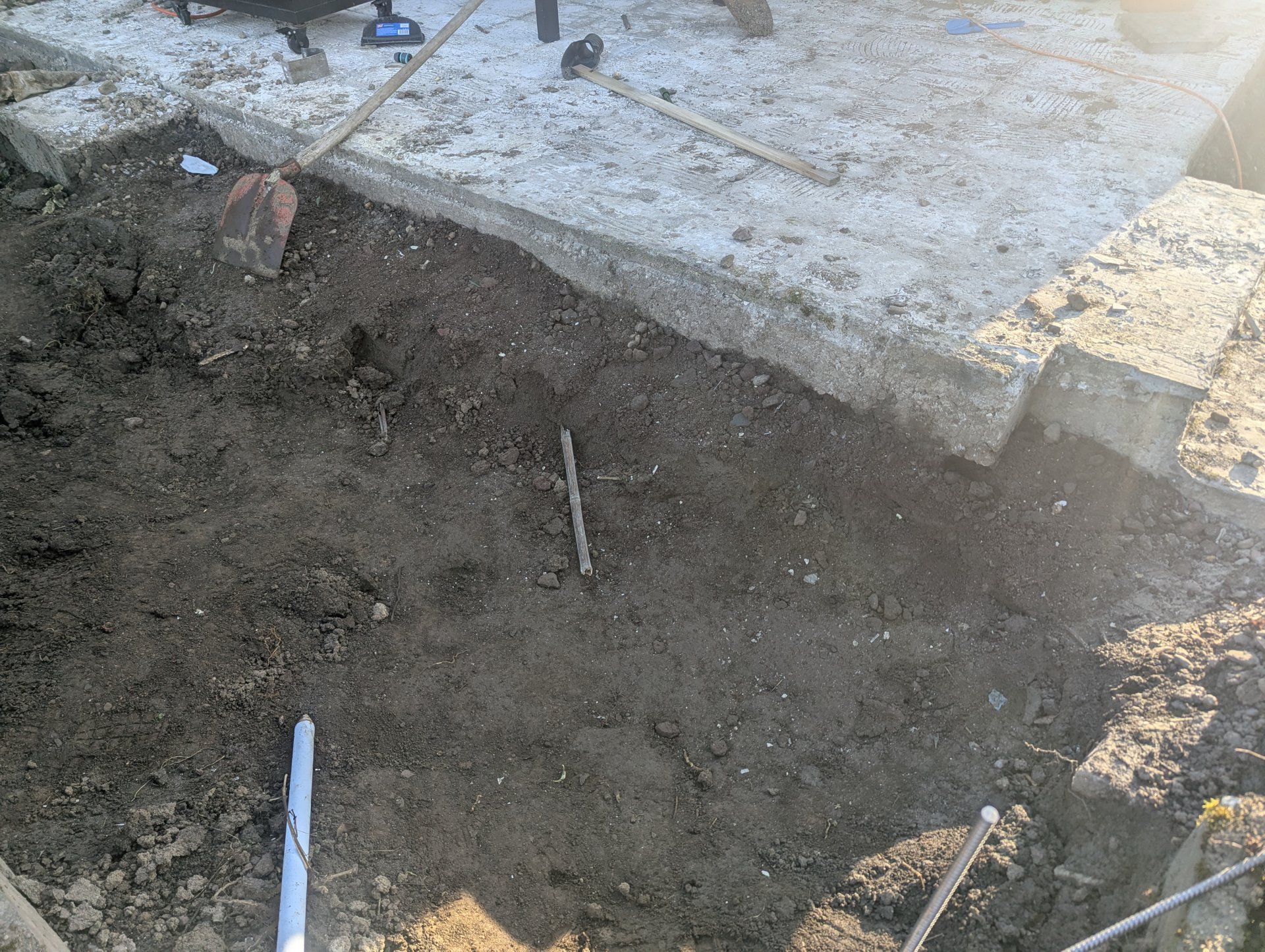

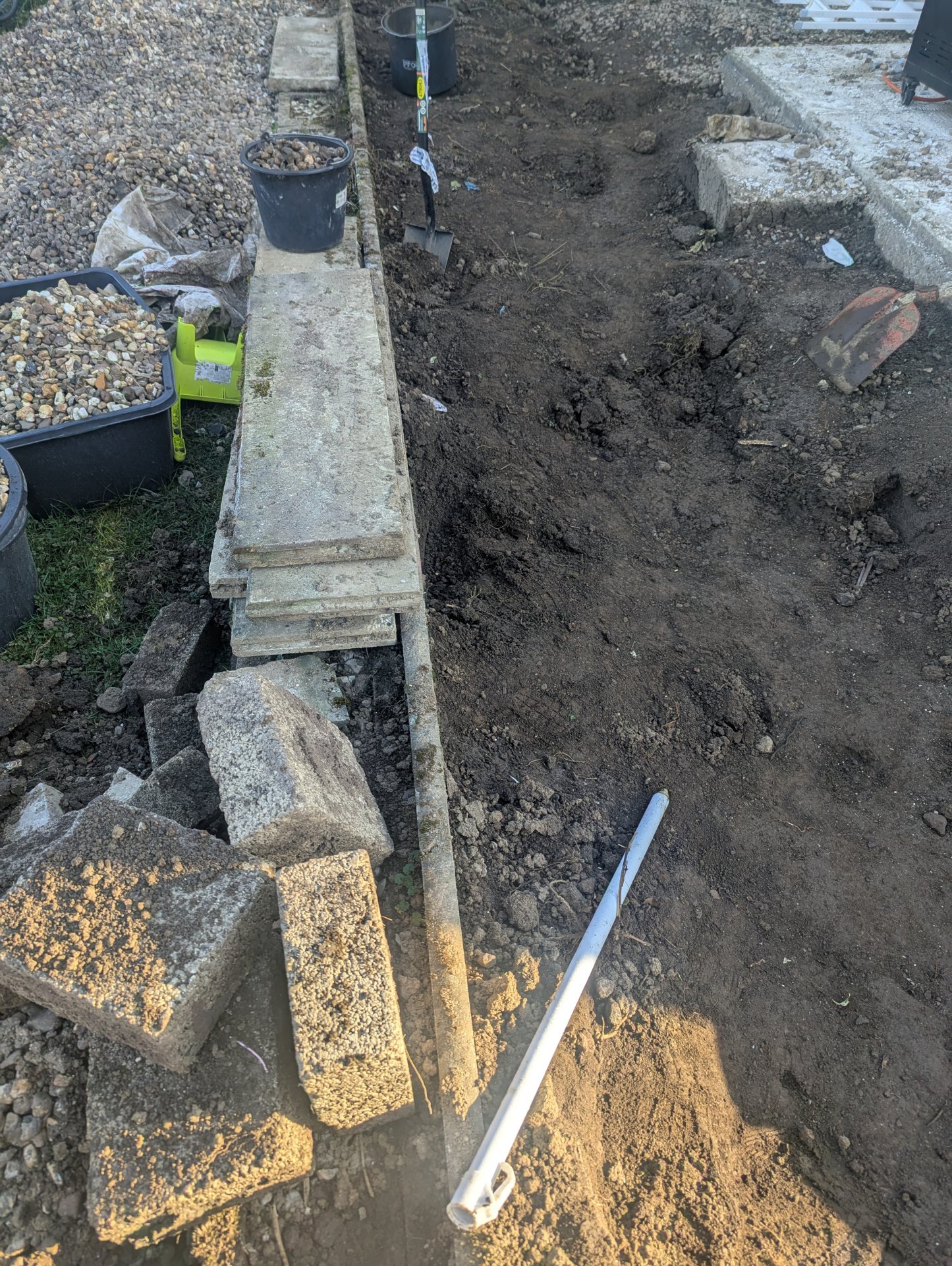

    Hallo zusammen, vllt kann mir jemand weiterhelfen.
    habe bei meiner alten Terrasse die alten Fliesen schon entfernt und wollte die 3x4m Betonplatte auf 2 Seiten um 1,2m erweitern (da ich eine 4 m lange Terrassenüberdachung holen möchte). Die vorhandene Platte ist etwa 20cm dick. Die alte Platte ist an der einen Seiten am Haus fest betoniert. Da ich keinen direkten Zugang zum Garten haben, dachte ich erweitere die Betonplatte mit Estrichbeton. Wie wäre es am sinnvollsten vorzugehen? Meine Idee war den alten Kies etwa 15 cm als Untergrund, darüber eine Folie und etwas 6 cm estrichbeton mit einem Armierungsgitter (oder muss eine Baustahlmatte hin)
    Müsstest ich zwischen den 2 unterschiedlich Platten Styropor als Trennung nehmen, müsste ich wo der fußplatte der Terrassenüberdachung hinkommt den Teil der Betonplatte verstärken oder reichen die 6 cm Betonplatte. Müsste ich die Platten mit torstahl Verbinden? So viele Fragen und habe keine Antwort.

    Anschlussbewehrung dran und die 1,2m in 15cm Stärke mit Baustahlmatte anbetonieren. 20cm halte ich für etwas übertrieben für eine Terrasse.
    Der Untergrund muss natürlich eine entsprechende Tragschicht haben und verdichtet werden.
    Wie lange sollen 6cm mit Estrichmatte draußen halten?

    Danke erstmal für die Antwort, 6 cm war nur eine Antwort, die ich gegoogelt hatten, da ich null Ahnung von den Gewerbe habe, habe ich etwas weiter gegoogelt. Denke 10 cm Betonplatte mit
    Baustahlmatte R188A 2300 mm x 1000 mm x 6 mm die ich an die alte Betonplatte fest klebe und mache 4 Punktfundament in 4 (übereinder gestapelten) alten Mauerstein 50 cm x 25 cm x 20 cm. Da die Terrassenüberdachung einiges wiegen wird.
    Müsste ich die 2 Betonplatten mit Styropor trennen wegen Rissbildung?
    Kann ich estrichbeton nehmen und die vorhandenen Kieselsteine (denke sind 32er) dazumischen?

    Nein man kann Sackbeton nicht mit Felsbrocken verdünnen.
    Nein man kann kein Punktfundament aus irgendwelchen Mauersteinen bauen.
    Ja du kannst eine Trennfuge ausbilden. Musst du aber nicht da die eh existiert.

    Danke für die schnelle Antwort, auch nicht wenn ich die Mauersteine mit Beton und Bewehrung befülle und darauf die Erweiterung 10 cm dick betoniere?
    Hätte jemand einen bessere Lösungen ohne die bestehende Betonplatte zu demontieren ?
