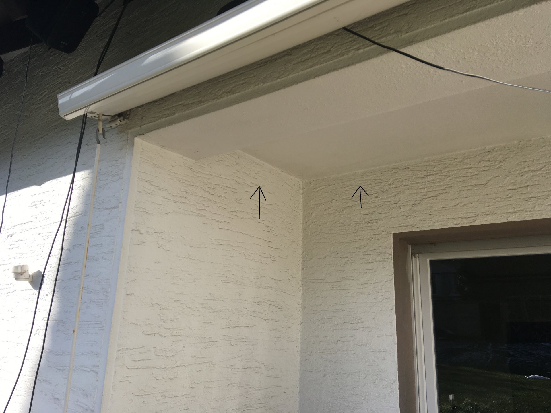

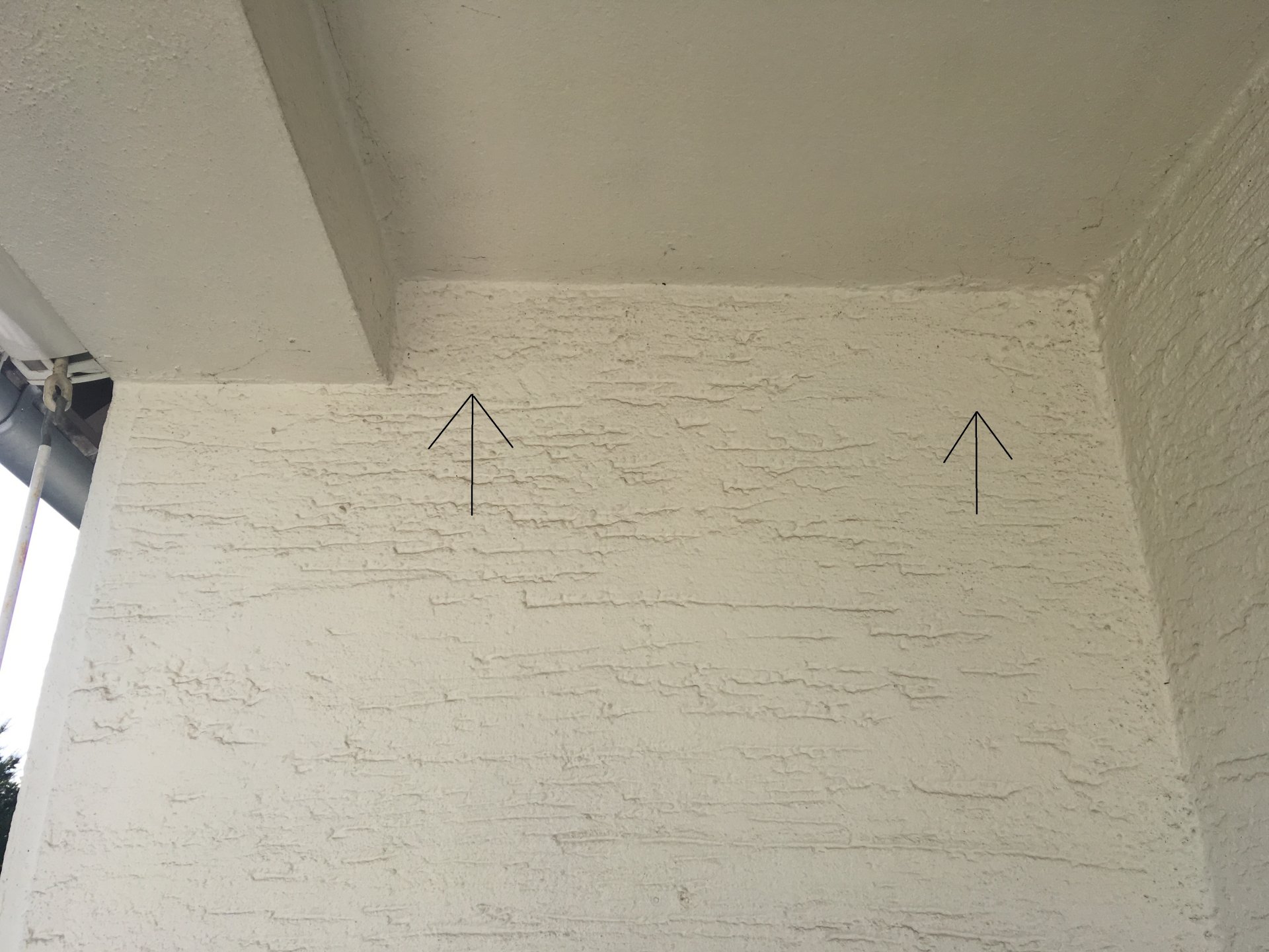

    ich habe keinen passenden Beitrag gefunden, darum formuliere ich hier mal mein Anliegen.
    Die Terasse vor unserem Esszimmer ist zum Teil innenliegend (ähnlich wie bei einer Loggia). Direkt darüber liegt das Schlafzimmer. Man schaut also von der Terrasse von unten gegen die Betonplatte vom Schlafzimmer.
    Bin den kalten Temperaturen liegt an den Stellen die Tempertur des Fußbodens in den Bereichen der "offenliegenden" Betonplatte locker 6-7k niedrieger als der Bereich, der durch das darunterliegenden Esszimmer beheizt wird. Und das das zu Kondensatbildung auf dem Laminat im Schlafzimmer gesorgt :(
    Fußbodenaufbau: Betonplatte + ca. 4cm Schüttung + Trockenestrich + Laminat
    Also muss der Bereich der außenliegende Bereich (ca. 3,5m x 1m ) der Betonplatte gedämmt werden. Aber wie am Besten?
    Styropor drunter kleben + Fermacell + Verputzen?
    Oder doch Mineralwolle und dann mit Paneelen verkleiden?
    Vielen Danke und viele Grüße

    Da es sich um die "Außenwand" handelt, sollte ich ich kein Problem kommen, wenn dich das Ganze mit Styropor dicht mache, oder?

    Mit Styropor macht man nichts "dicht".
    Du solltest die Dämmung der Betonplatte noch mindestens 50 cm weiter nach außen führen. Was ist denn darüber? Dort muss nämlich die Dämmung auch noch weitergeführt werden.
    Die Wärme ist nämlich nicht blöd und hört auf abzufließen, nur weil sie nach unten gebremst wird.

    Ohne Fermacellplatte. Den Unterzug solltest Du auch dämmen.

    Super. Den Unterzug kann ich bis zur Kante mitdämmen. Dann vermutlich etwas dünner. Unterkante vom Unterzug hat jetzt schon nur eine Höhe von 2,30m.
    Die Außenwände (30cm Lochgitterziegel) sind übrigens ungedämmt.

    Schlechter als Beton sind die Außenwände sicher nicht.
    Mit dem U-Wert Rechner kannst du dir ausrechnen wie dick der Styropor am besten sein sollte ;)
