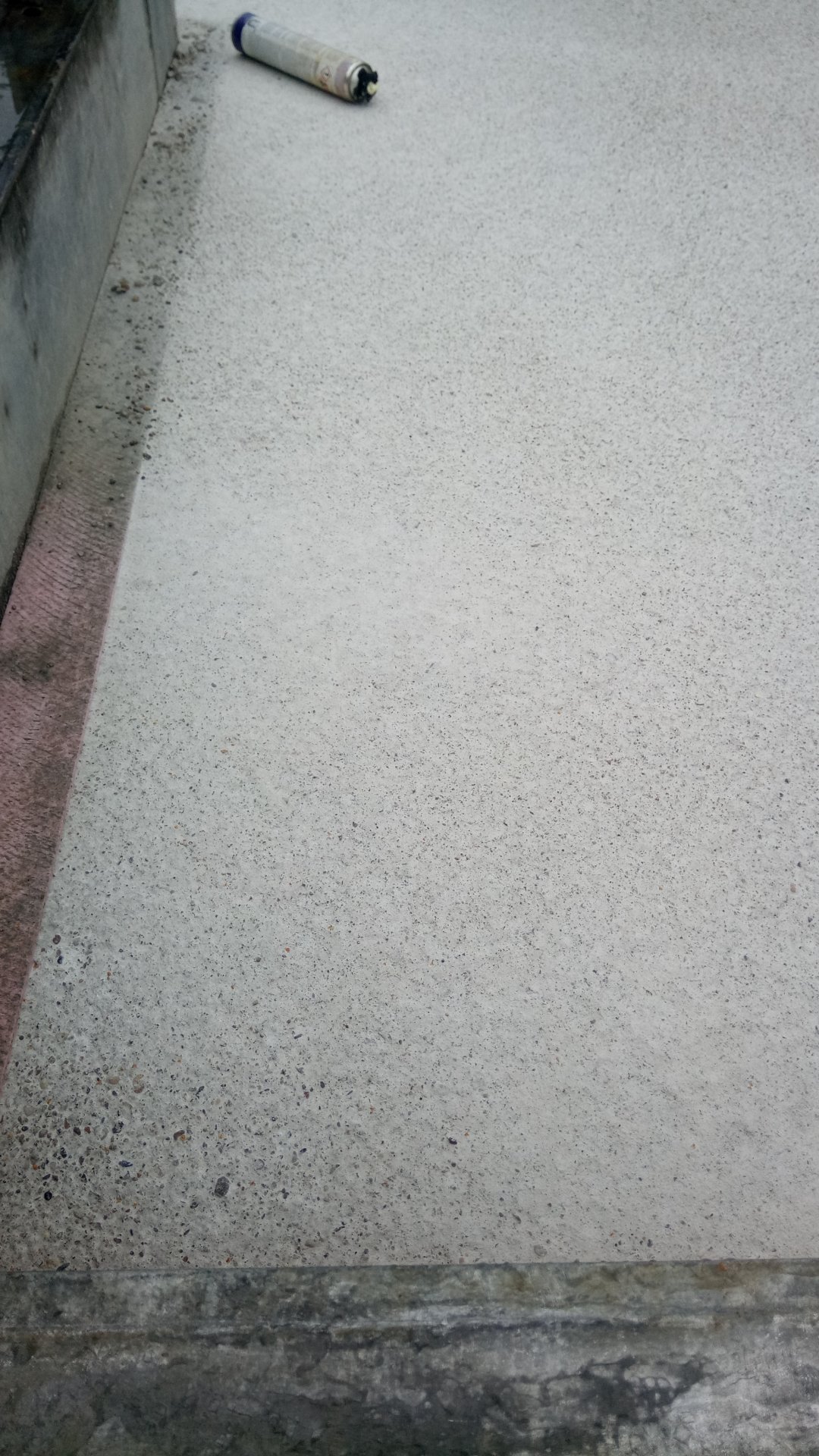

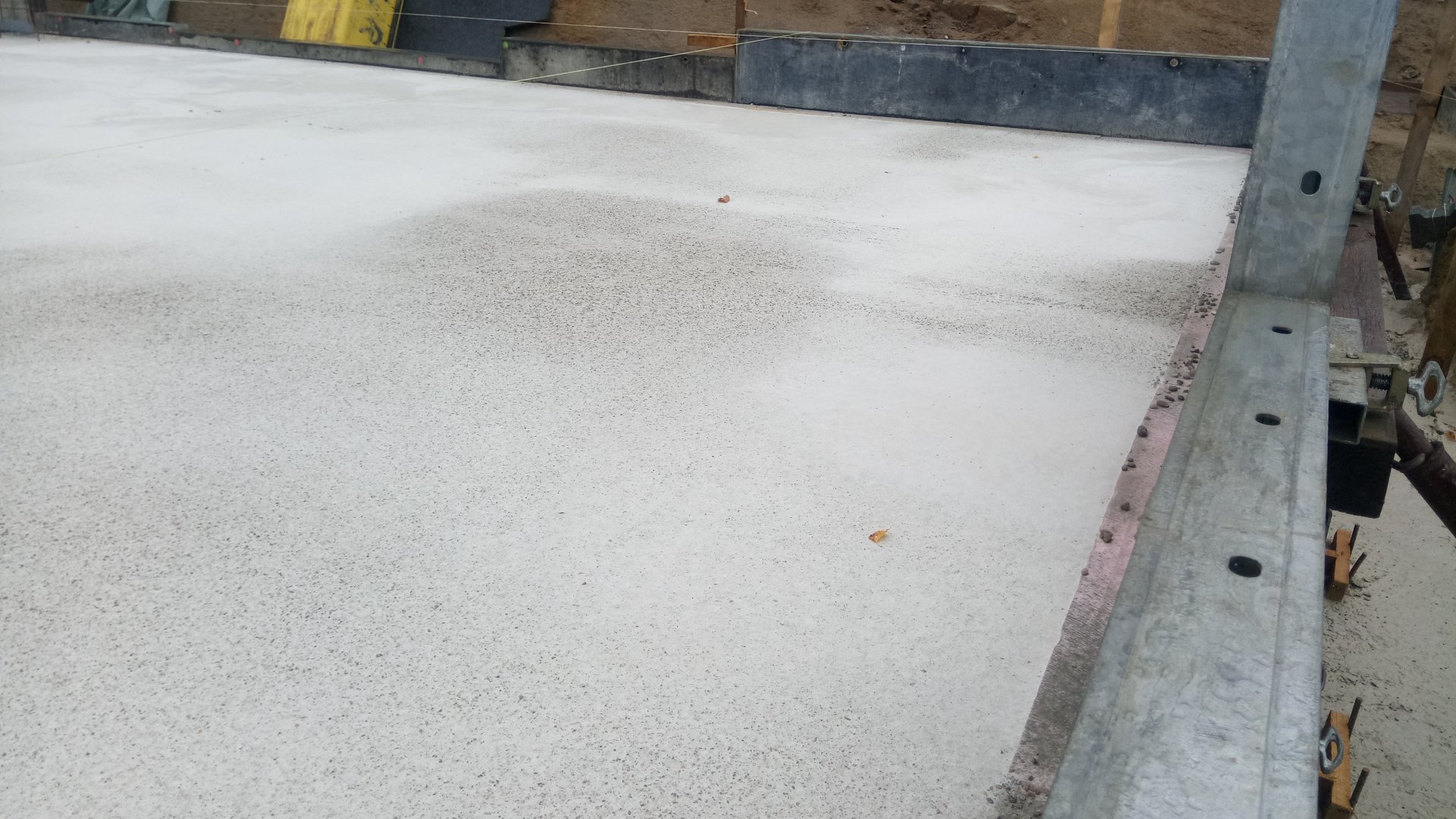

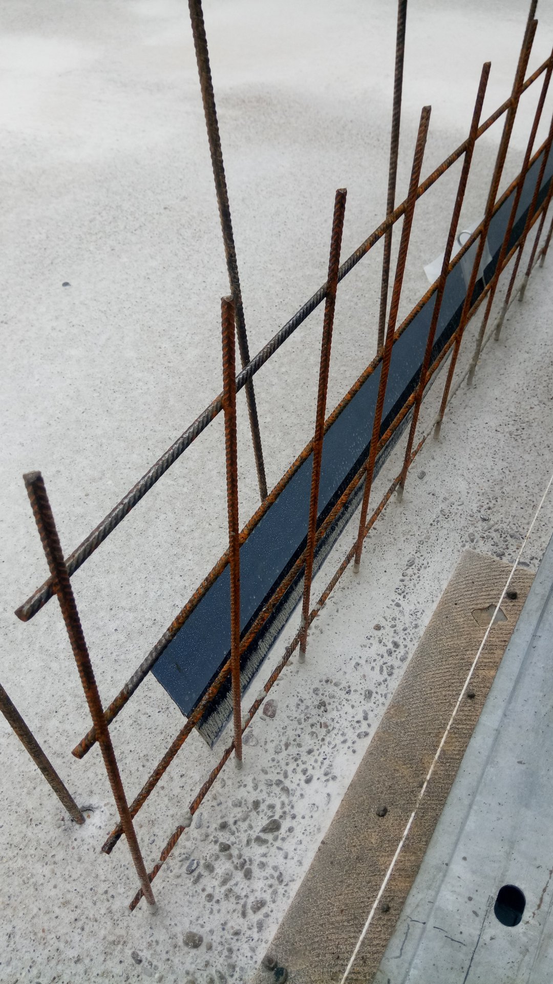

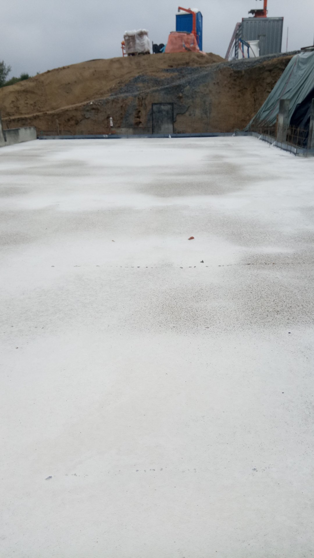

    Guten Morgen,
    am Mittwoch gegen Mittag kam der Betonmischer für unsere Bodenplatte. Als gegossen wurde fing es leider sehr stark an zu regnen (ca. 3/4 Stunde lang). Leider konnten wir nicht vor Ort sein und haben nicht mitbekommen, ob die Arbeiten zu dem Zeitpunkt des einsetzenden Regens schon abgeschlossen waren (vermutlich ja). Gestern am Spätnachmittag waren wir dann vor Ort und haben bemerkt, dass die Bodenplatte
    a) nicht abgedeckt war (macht man doch noch so oder?)
    b) in unseren Augen ausgewaschen aussieht
    Mache ich mir zu Recht Sorgen? Bin etwas verunsichert nun... Soll ich wen einschalten oder ist das ganze noch akzeptabel und ich mache mir umsonst Sorgen?

    Was kommt als Bodenbelag drauf? Eventuell muss wegen Haftzug die Schlämpe weg.
    Im Bereich der aufgehenden Wände sollte die Betonschlämpe auf jeden Fall entfernt werden.

    Was für Bodenbelag? Auf Rohbeton kommt Abdichtung, Dämmung und Estrich.
    Sie machen sich unnötig Sorgen!

    Naja die Katja-Bahn klebt ja auch.
