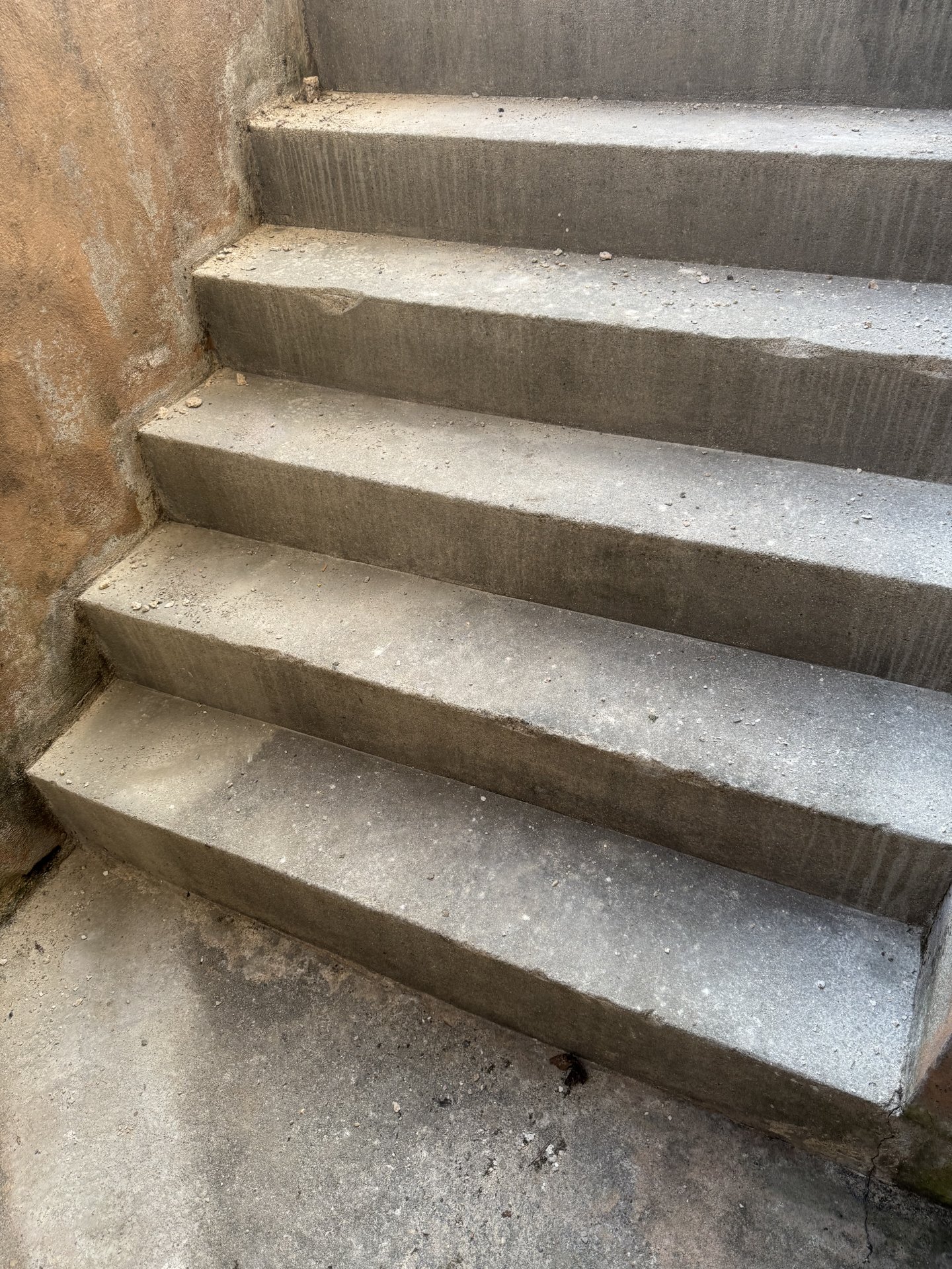

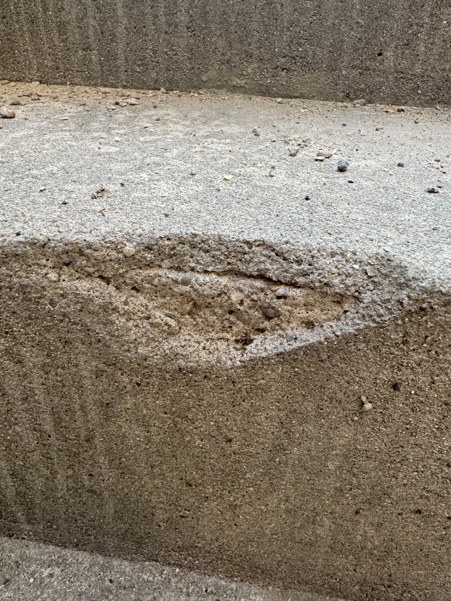

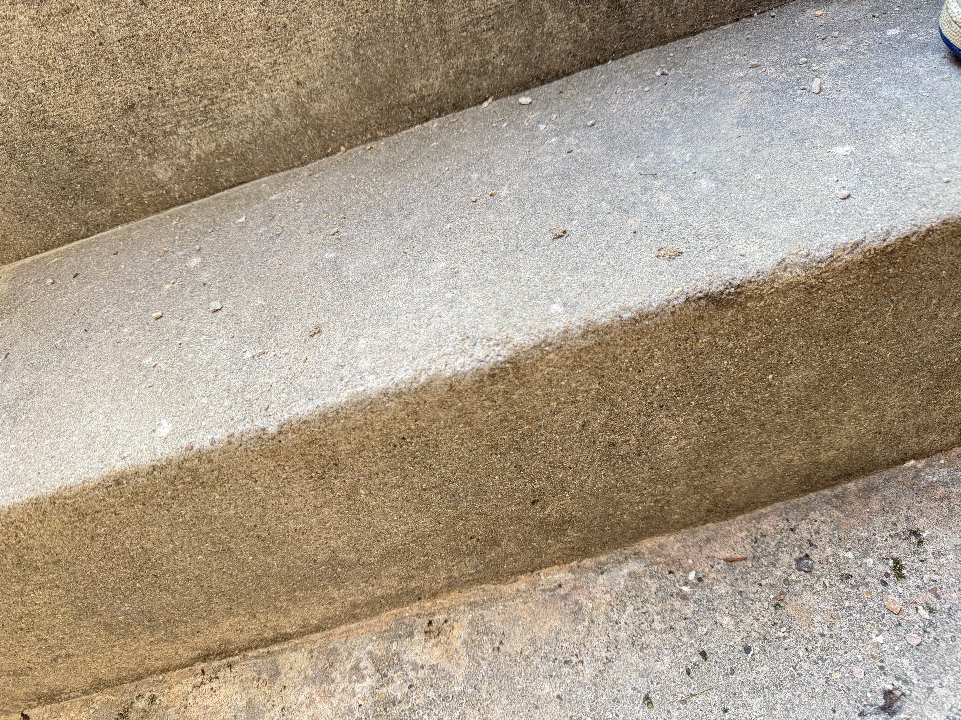

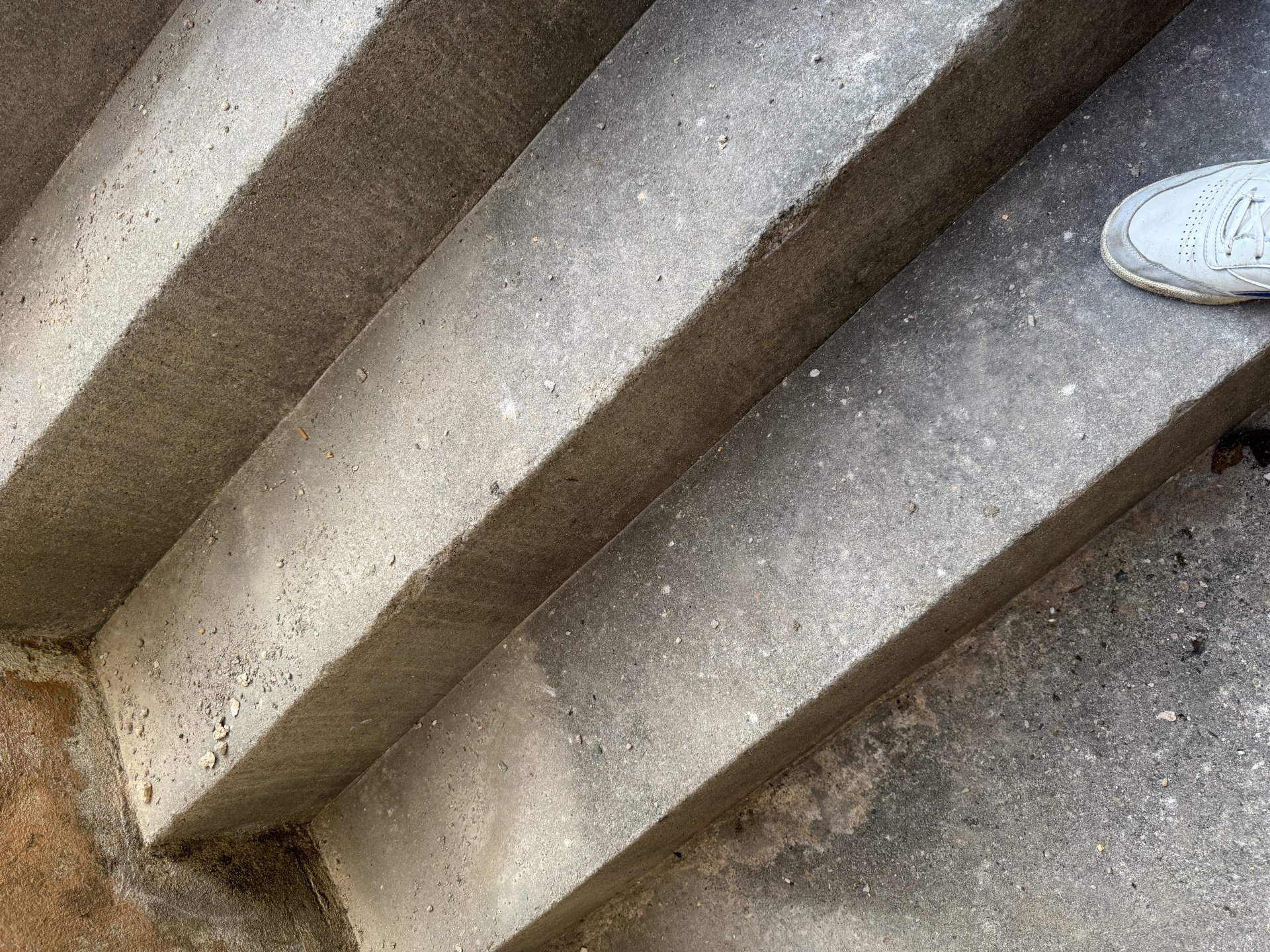

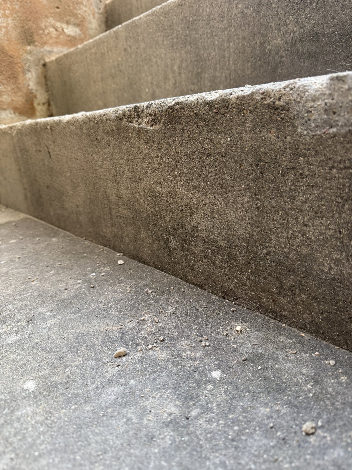

    Ich hatte meine Frage vor einiger Zeit schon mal in einem anderen Unterforum gestellt, aber leider keine Antwort erhalten. Da es auch in den Bereich Estrich/Bodenbeläge passt, versuche ich es hier nochmal:
    Wir haben eine Kellertreppe aus den 60ern außen am Haus.
    Die Stufen wurden damals aus Beton gegossen und dann mit einer ca. 2 cm dicken Schicht feinerem Beton verputzt. Dieser Belag ist extrem stabil und hat lediglich an den Kanten ein paar Abplatzer durch Sackkarren o.ä.
    Da ich zwecks Starkregenschutz gerade noch eine zusätzliche Stufe in möglichst ähnlicher Optik baue, möchte ich gerne einen ähnlichen Belag herstellen.
    Bevor ich jetzt einfach nur Sand und Zement mische und dieser evtl wieder abbröckelt – gibt es hier vielleicht Fachleute die mir sagen können wie ich so einen Putz, bzw. Belag herstelle?
    (Ich war bereits im Baustoff Fachhandel und dort wurde mir ein Faserverstärkter Reparatur-Mörtel verkauft. Dieser ist zwar sehr stabil aber als permanenter Belag ungeeignet weil er sandet. Zudem ist er im Vergleich zu feinkörnig…)
    Danke und viele Grüße

    Du hast also einen Renoviermörtel / Ausgleichsmörtel empfohlen bekommen, das ist kein geeignetes Produkt für dein Vorhaben und logisch sandet dieser.
    Du brauchst etwas aus der Richtung Betonsanierung/ Instandsetzung , ich empfehle dir diesen Reparaturmörtel zu entfernen und ein Produkt von PCI oder Pagel etc zu verwenden, beachte die Herstellerangaben und ob du mechanisch bearbeiten musst und Haftgrund benötigst , schau exemplarisch PCI nanocret r4 an , ich sage nicht dass du diesen verwenden musst es gibt sehr gute weitere Produkte von Ardex , Pagel , Sopro etc
