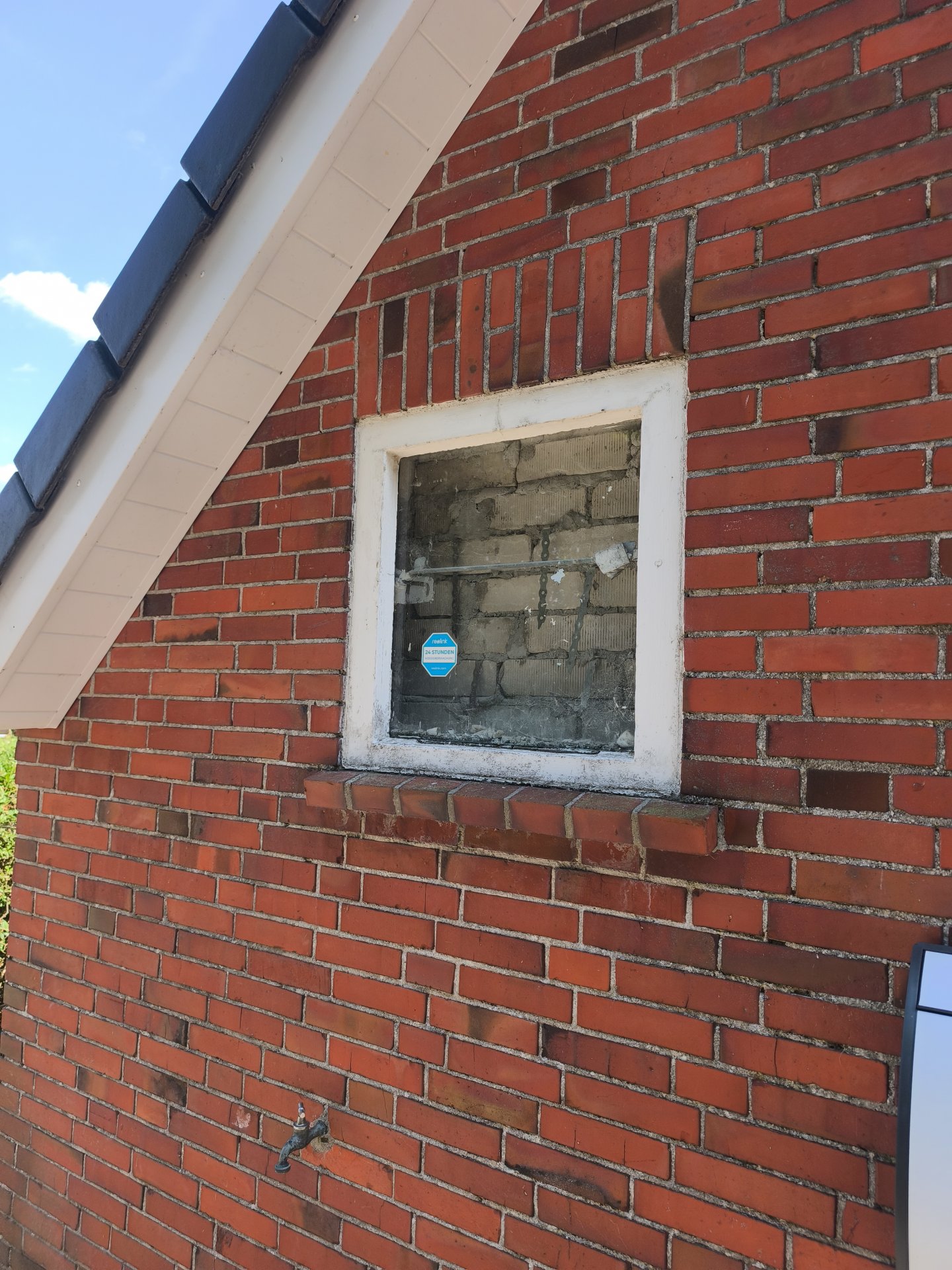

    es geht um das alte Betonrahmenfenster(Bild im Anhang). Da interessiert mich, ob es noch eine andere Möglichkeit gibt, das Loch zu verschließen, außer den Betonrahmen rauszunehmen und die Öffnung wieder mit Klinkern zu schließen. Mein Hauptproblem damit ist, das der Sturz auch wohl raus muss und ich keine Klinker mehr auftrieben kann, die passen würden.
    Danke schonmal im Voraus

    Ist doch schon verschlossen, oder wegen der Optik?

    Das Fenster ist ein einfach Stallfenster, einfach verglast und auch nicht Schlagregen oder winddicht. Deswegen möchte ich es gerne ausbauen/schließen,

    Da würde ich eine Putzträgerplatte vordübeln, diese glatt verputzen und oben drüber eine Sockelschiene anbringen, damit von oben her nichts einsickern kann. Haarriss kommt da bestimmt. Sturz ausbauen ist unsinnig.
