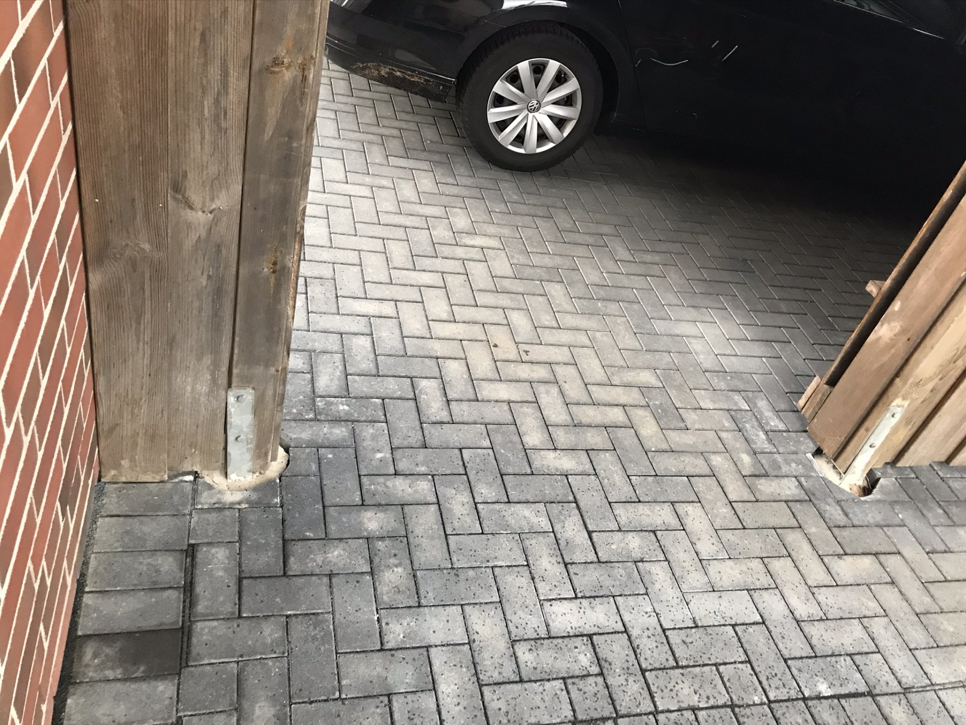

    Hallo in die Runde,
    ich habe vor kurzem meine EInfahrt von einem Galabauer neu machen lassen. Das Carport stand bereits und die Pflastersteine mussten um die Punktfundamenete gelegt werden. Da diese aber vom Vorbesitzer sehr hoch angesetzt waren, war es nicht möglich, die Steine unter die Pfosten zu schieben.
    Mit der vom Galabauer umgesetzten Variante bin ich aber nicht zufrieden (siehe Bilder) und wollte nun bei den Experten nach möglichen Alternativen fragen. Ich dachte bspw. daran, dass man um die Punktfundamente ein sauberes Viereck frei lässt und dieses mit Steinen oder Kies füllt. Habt ihr bessere Ideen?
    Viele Grüße

    Ja, Akkurates Viereck um die bestehenden Fundamente schalen, anbetonieren. Dann hast du (möglicherweise) gerade Kanten, an die das Pflaster angearbeitet werden können. Das hättest du aber gesondert beauftragen müssen.
    So wie es ist, ist es in jedem Fall ganz gut gemacht. Was genau passt dir nicht? Die Höhensituation am rechten Pfosten?

    Im Mattäus-Evangelium heißt es "was siehst Du den Splitter im Auge Deines Bruders, nicht aber den Balken in Deinem eigenen?"
    Auf Dein Carport bezogen heißt das, was ereiferst Du Dich um ein paar kleine Kreise um die Fundamente und kümmerst Dich einen Sch...dreck um den konstruktiven Holzschutz?
    Deine Bretter werden wegfaulen, ob Du da noch Perlkies oder sonstwas in die Löcher kippst. Das ganze Ding ist versaut.

    danke für beide feedbacks! zum holz: 15 jahre alt vom vorbesitzer nicht gepflegt und für mich eine frage der zeit den carport zu erneuern. die prios lagen woanders. meinst du, es würde noch etwas bringen, diesen instandzusetzen. wenn ja, wie.

    Bevor Du das Pflaster in Auftrag gegeben hast, hättest Du Pfosten und Bretter kürzen müssen, damit sie hoch genug über dem künftigen Boden beginnen. Dann hätte einfach drunter durchgepflastert werden können. Das kannst Du jetzt aber auch noch machen.

    Achso, verstehe. Wg. des Kontakts zum Pflaster, ja? Dann würde ich es drauf ankommen lassen und ggf. in 2 oder 3 Jahren einen neuen bauen lassen. Auch an einer anderen Stelle.

    Wenn Dich also der konstruktive Holzschutz nicht interessiert, warum sollte uns dann Dein überzogenes ästhetisches Empfinden interessieren?
    Auch für Häuslebauer und-besitzer gilt der Grundsatz "Eigentum verpflichtet", und zwar auch zum Werterhalt.

    Wenn du in 2-3 Jahren den Carport sowieso änderst, ist es doch egal, wie der Gala-Bauer JETZT gepflastert hat.
    Schütt für die Ästhetik etwas Kies in die Löcher und wenn den Carport weg ist - oder what ever - machst du es dauerhaft schön.
    - Carportstütze weg -> Durchpflastern.
    - Neue Holzestütze -> Steine DANN anpassen.
