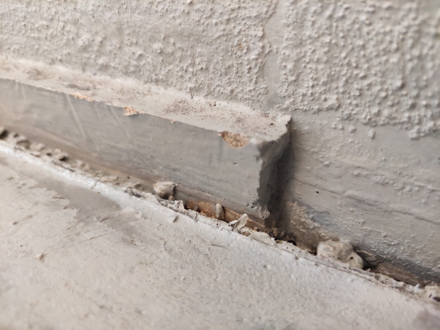

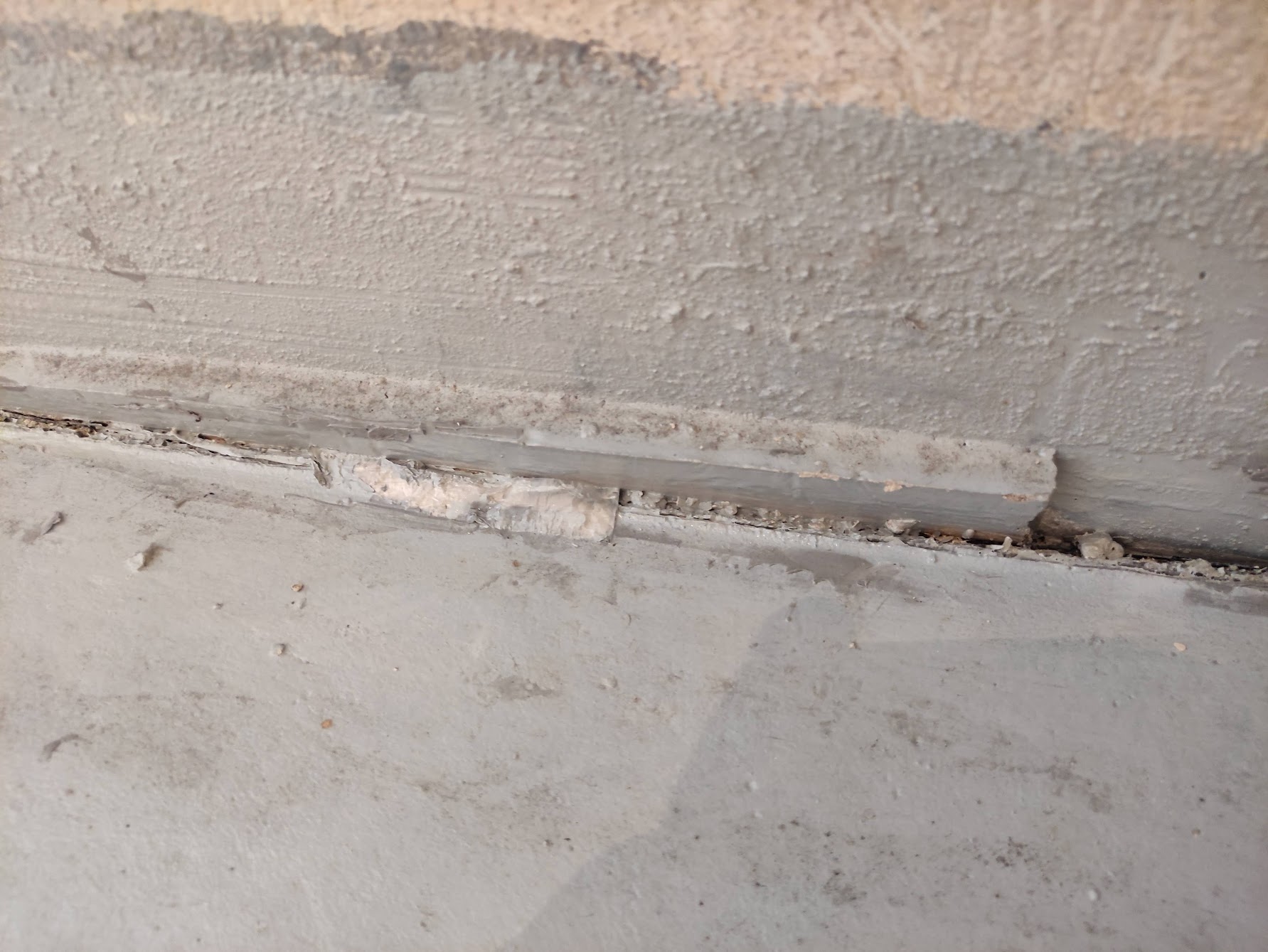

    wir haben vor ca. 5 Jahren unser Fertighaus mit Keller aus Fertigbetonwänden fertiggestellt, und in den unbeheizten Kellerräumen bisher nur graue Bodenfarbe (Kunststofffarbe) auf den Böden gehabt. Das gefällt uns nun nicht mehr, und wir wollen dort zusätzlich einen Trittschutz und Klickvinyl verlegen.
    Nun ist mir beim Durchschauen eines der Räume aufgefallen, dass zwischen Wand und Estrich ein etwa 40cm langer, und 3cm hoher Betonkeil übersteht, um den ich das Vinyl herumlegen müsste. Fotos anbei.
    Irgendwie ist mir das damals nicht aufgefallen, aber jetzt stört mich das doch ziemlich. Hat jemand eine Ahnung, was das sein könnte, also warum der Betonrest da übrig geblieben ist, und wie ich den am besten wegbekomme? Einfach wegmeißeln, oder was würdet ihr tun?
    Bin etwas ratlos und für alle Tipps dankbar!

    Das sieht aus wie Fließestrich der beim Einbau hinter den Randstreifen geschüttet wurde. Wegklopfen und gut. Meine Meinung.

    Verzeihung, aber für mich sieht das auf dem Foto aus wie eine Holzleiste mit grauem Anstrich?
